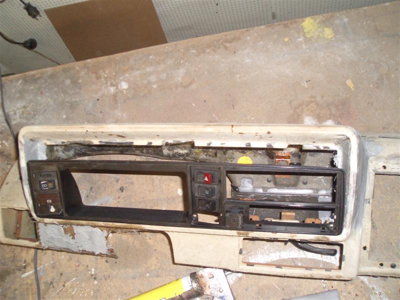

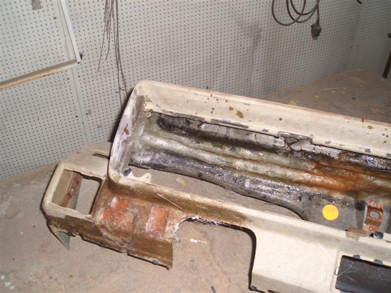

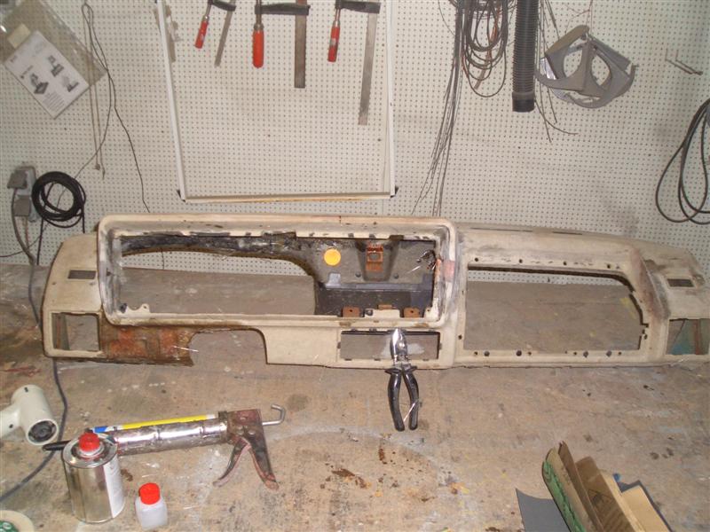

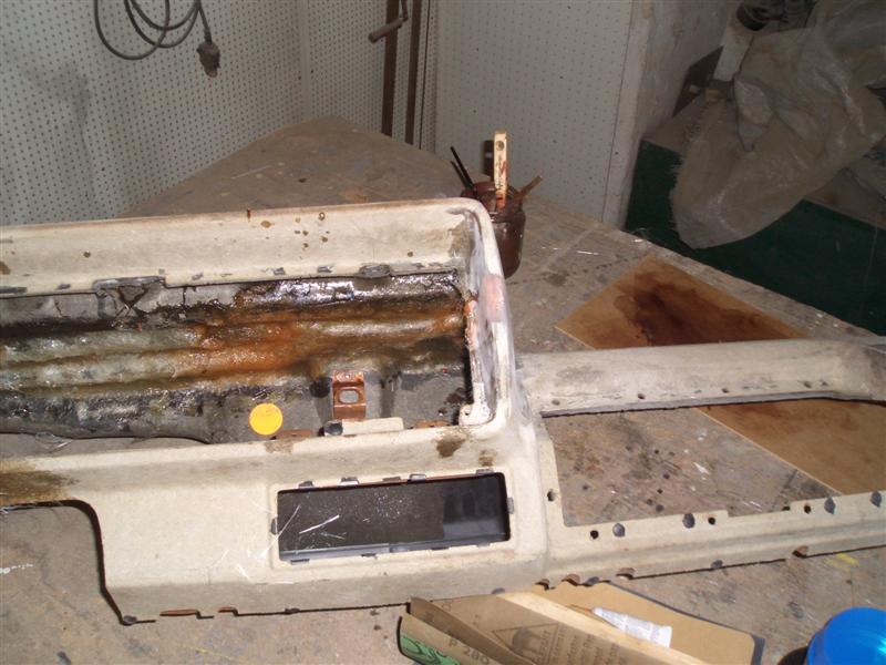

HAbe dann mal angefangen, mein Armaturenbrett zu häuten.... also das Kunstleder entfernt.... damit ich das an den Golf4 Tacho anpassen kann.....
Mal sehen, ob ich morgen ein paar Bilder für Euch habe....
und zum Schluß bringt das Amaturenbrett 2cm Tieferlegung

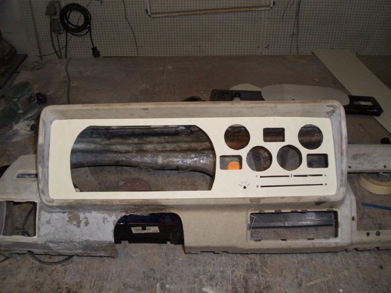

Aber hier mal was aktuelles

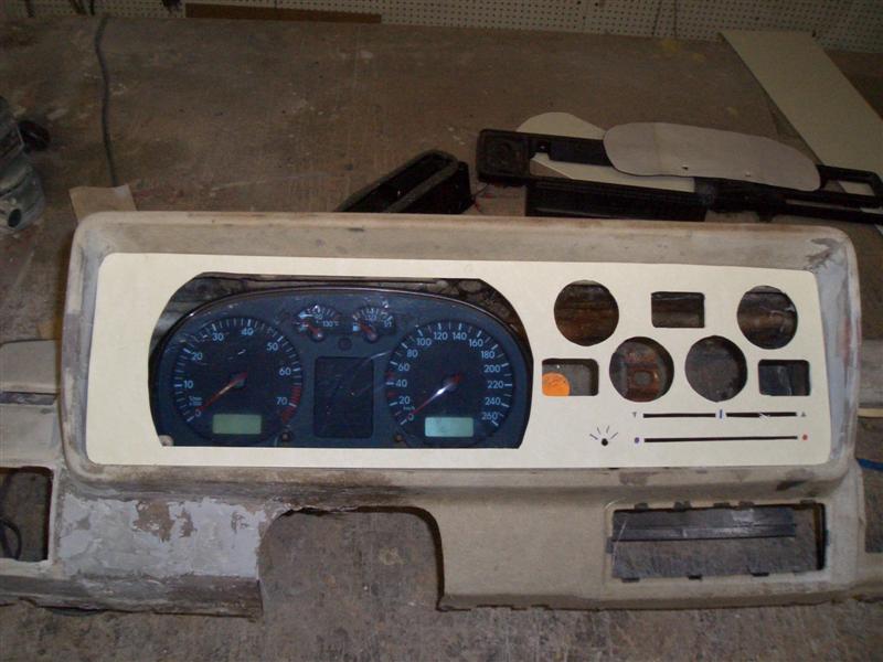

Die Blende ist ein erster Entwurf aus Pappe.... beim Tacho muß ich den Ausschnitt nochmal anpassen.
Die Blende hätte ich am liebsten aus Alu.... mal sehen
rechts in die 4 Runden Löcher kommen 4x VDOs ... die drei eckigen Löcher sind für Golf4 Schalter ( Warnblinker etc)
Schlitze unten für Heizungsregler original.... und daneben wollte ich eigentlich ein paar LEDs reihaben.... eben rot und blau für warm/kalt ... oben 2 weiße Dreieckige LED für Luft oben/ unten ..... ( weiß jmd wo es dreieckige LEDs gibt ??? ich bin sicher, sowas schon gesehen zu haben .... finde aber nichts.....)
sehr cool, solche Blenden kannste dir ja auch im Inet schneiden lassen. Gibt da nen Shop, den schickt man seine Zeichnung und die fertigen dann einem eine Blende an. Können auch Gravieren usw.
