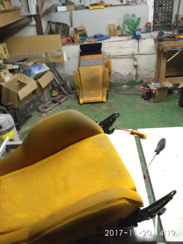

                    • so ... und über den Winter gibt es Mal innen etwas neues .....
                      Corrado Recaros mit elektrischen Konsolen ...
                      Werden aber noch neu bezogen .
                      Am WE erstmal alles zerlegt und abgezogen . nun erstmal neue Polster besorgen .... die Sitzwangen sind leider Recht fertig ...

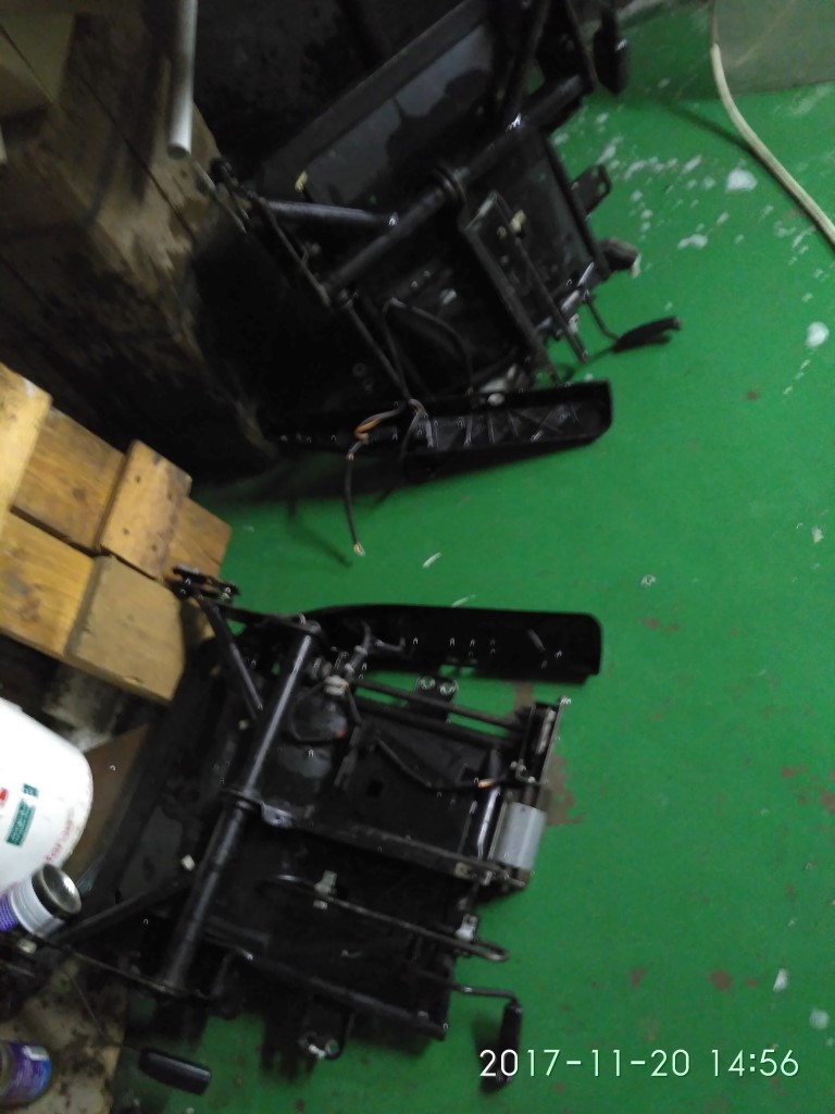

                      • So, Sitze zerlegt .....
                        Konsolen schonmal gesäubert. Die werden nun auch noch zerlegt entrostet und lackiert .
