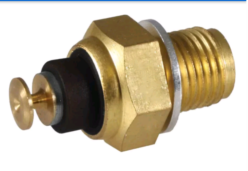

  • Ich musste heute meinen Öltemperaturgeber für die MFA im Ölfilterflansch wechseln, da er oben an dem schwarzen Teil
    undicht war. Ich habe von Metzger das Teil mit der TNR 049919563A (für Kühlflüssigkeit- und Öltemperatur) verbaut.
    Bei dem Neuteil war eine Kupferdichtung dabei, bei dem ausgebauten Altteil nicht. Ich habe jetzt die Dichtung mit eingesetzt,
    war das korrekt oder sollte ich sie wieder entfernen?
    T65.) Neuen Öltemperaturgeber für MFA 049919563A verbaut
    Michael
    • also ich kenne die Geber nur mit Dichtung. Ich meine das wäre original eine Aludichtung. Kupfer ist sicher auch ok.
      Viele Grüße Horst
      Antoine de Saint-Exupéry
      • Kann auch Alu sein, danke Horst. Dichtung bleibt.
        • Wenn das Gewinde des Geber nicht KONISCH ist brauchts die Dichtung sicherlich.
          • Ist ein normales M10x1 Gewinde.

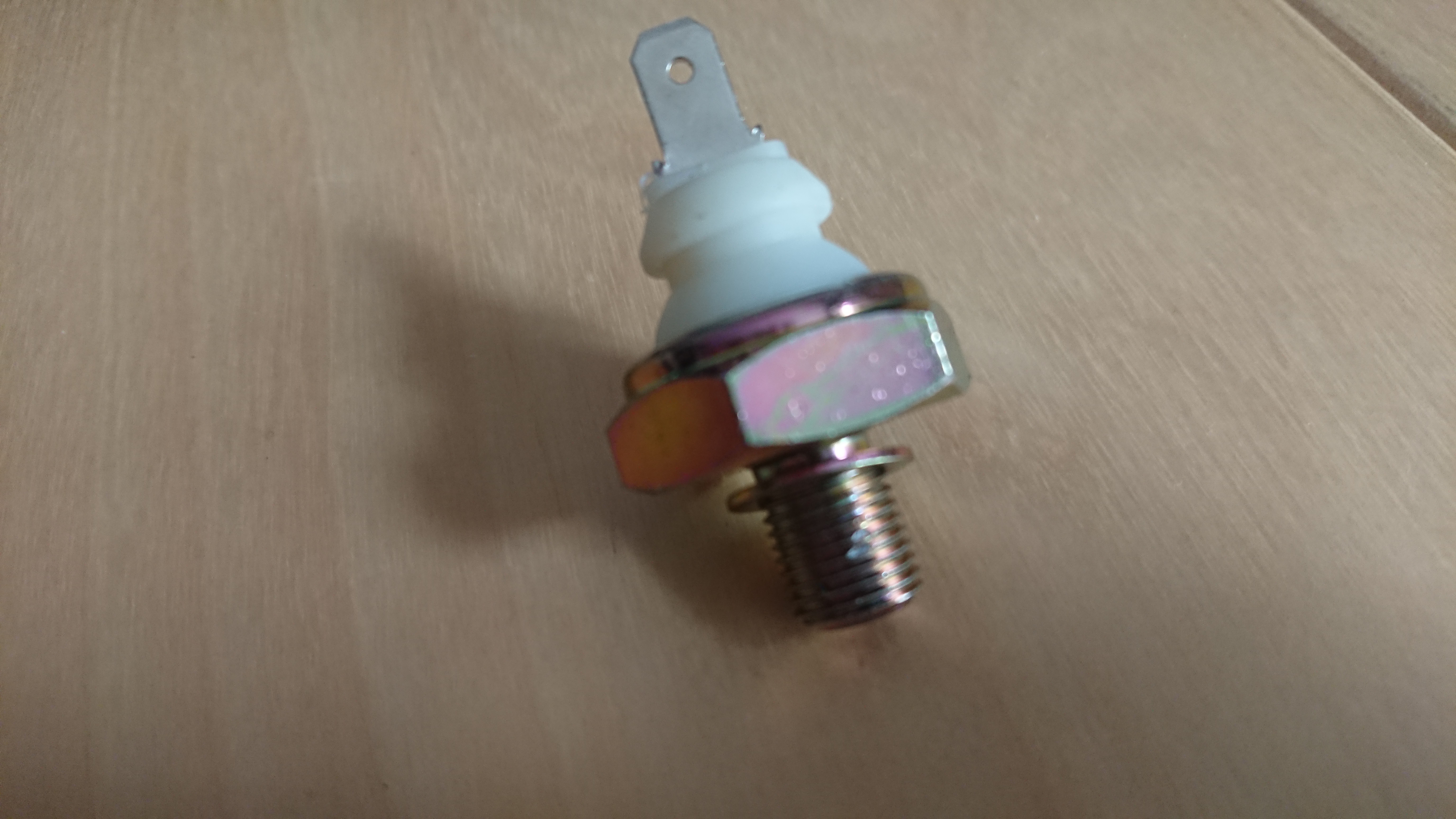

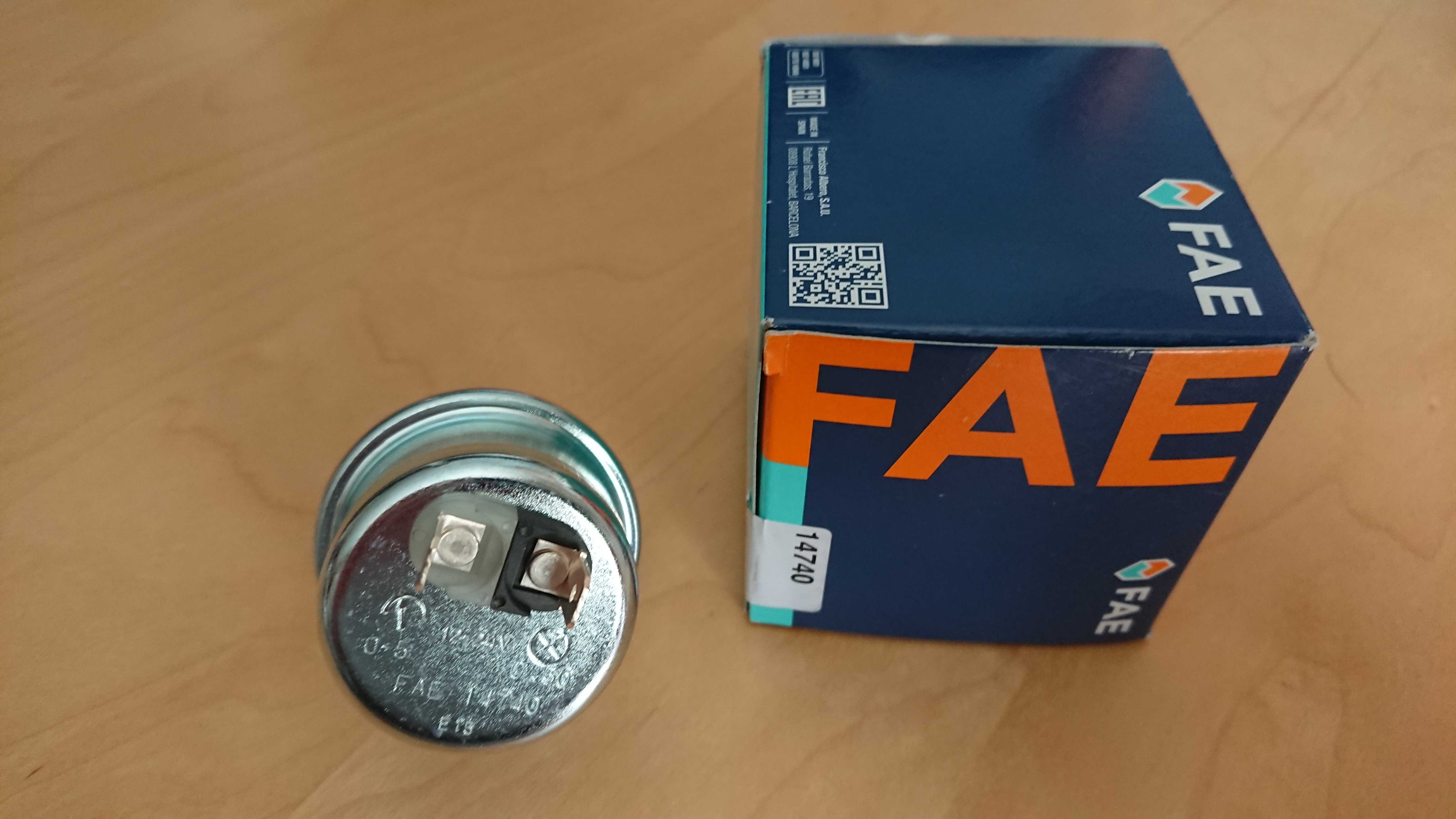

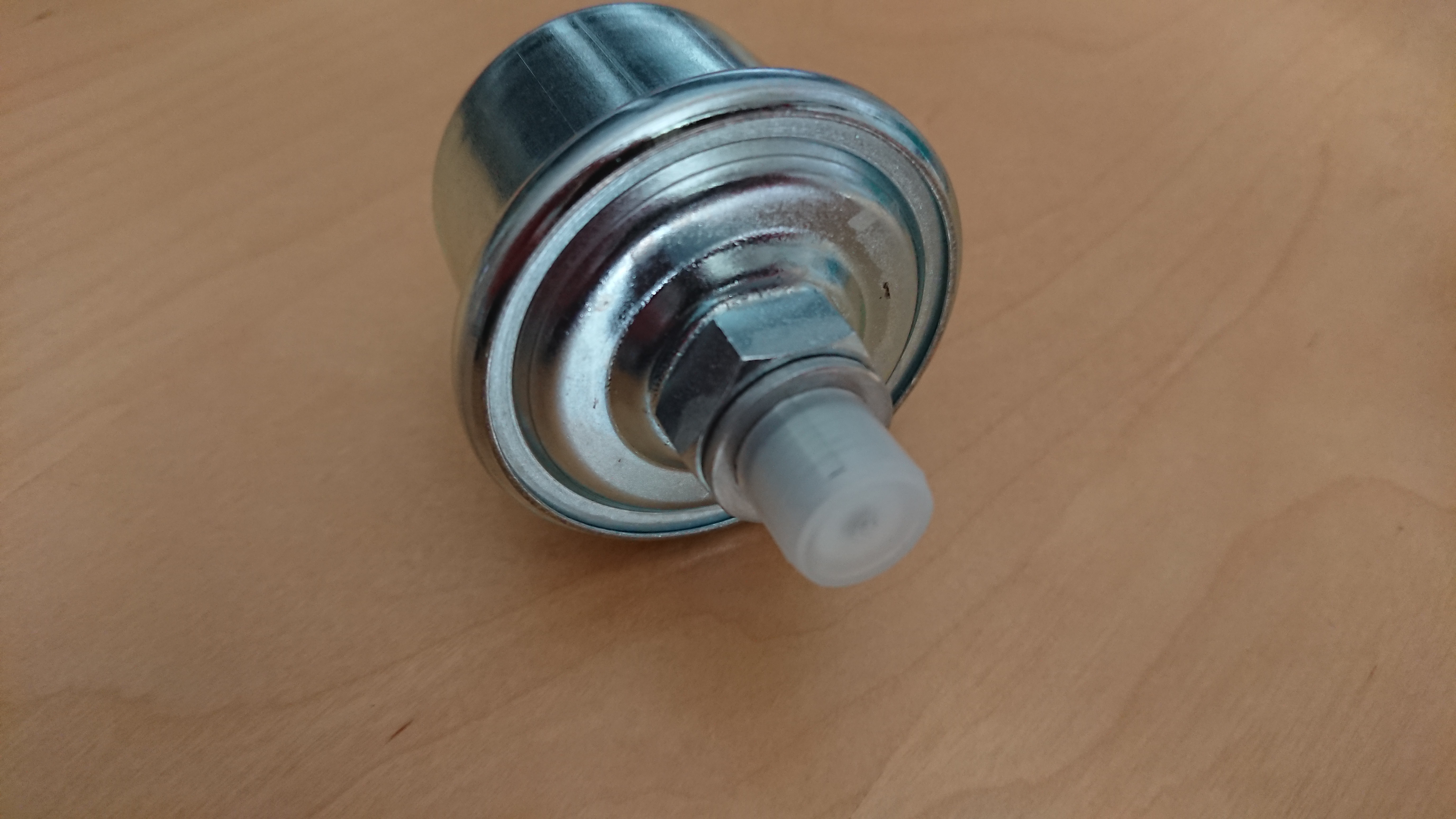

                            • Da ja bereits mein Öltemperaturgeber am Flansch den Geist aufgegeben hat (Beitrag #1066) war jetzt auch der Öldruckgeber daneben
                              total undicht. Also habe ich beschlossen auch Diesen zu ersetzen.
                              Ich habe den weißen Geber mit der TNR 056919081E genommen.
                              Klicke auf die Grafik für eine vergrößerte Ansicht  Name: DSC_0092.JPG Ansichten: 1 Größe: 4,22 MB ID: 2013176

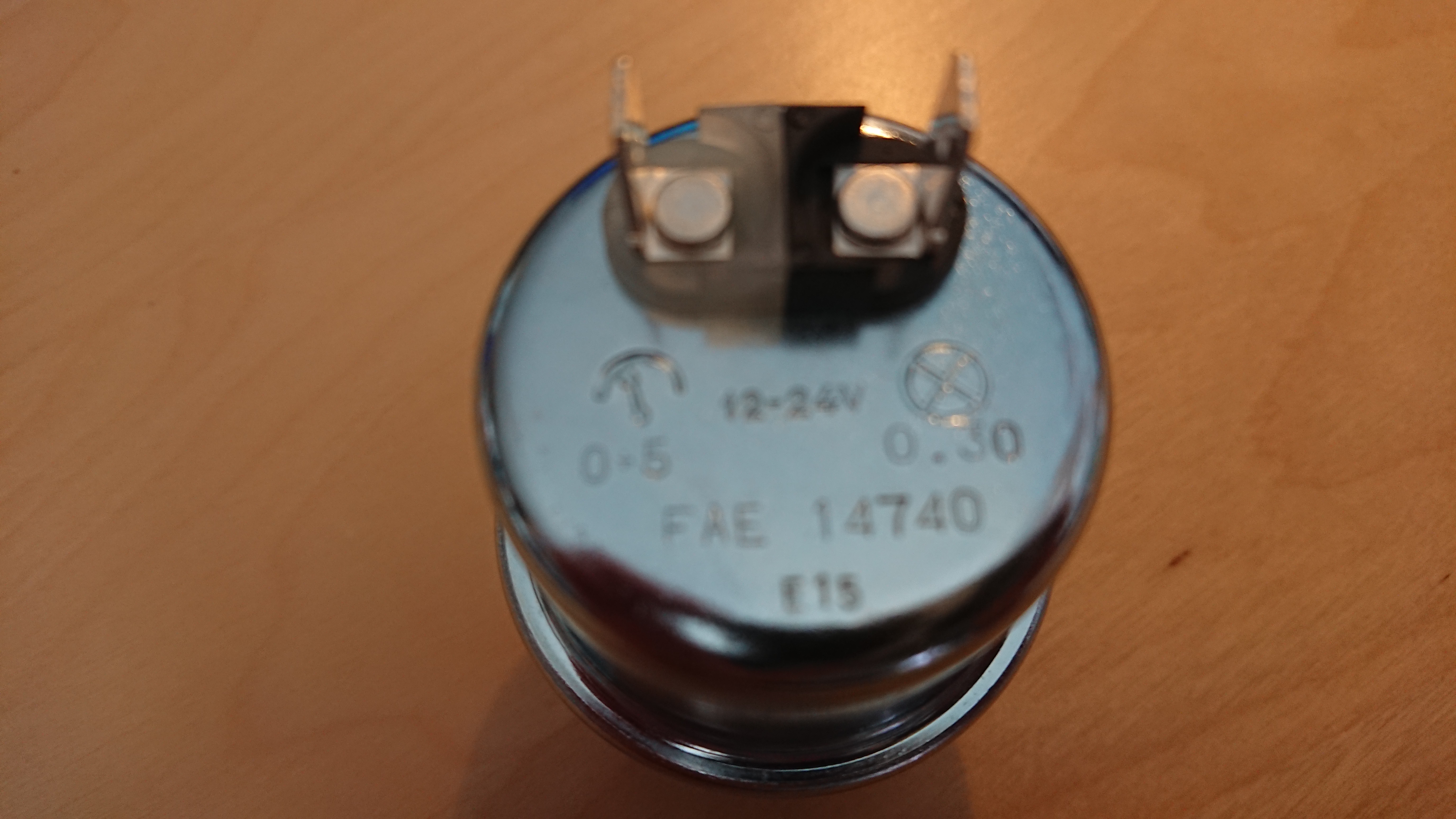

                              Bei der Suche habe ich per Zufall auch den Öldruckgeber für den Zylinderkopf für VDO Anzeige und Warnkontakt (0-5bar, 0,3bar) zu einem
                              Toppreis, statt 80,-€ für den Originalen, für ~30,-€ gefunden TNR 035919561. Gab es von Metzger und FAE. Ich habe mich für Letzteren entschieden.
                              Klicke auf die Grafik für eine vergrößerte Ansicht  Name: DSC_0094.JPG Ansichten: 1 Größe: 4,41 MB ID: 2013177Klicke auf die Grafik für eine vergrößerte Ansicht  Name: DSC_0097.JPG Ansichten: 1 Größe: 4,32 MB ID: 2013178Klicke auf die Grafik für eine vergrößerte Ansicht  Name: DSC_0095.JPG Ansichten: 1 Größe: 4,30 MB ID: 2013179
                              T66.) Neue Öldruckgeber -> Zylinderkopf und Ölfilterflansch.
