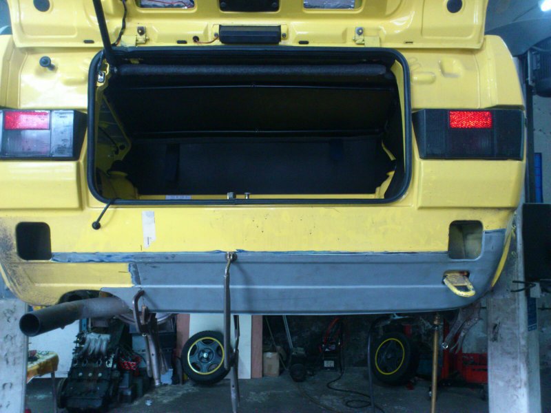

            • Da fehlt doch was ?
Ansichten: 47
Größe: 70,8 KB
              Bin gespannt wie es weiter geht .
              Michael
              Zuletzt geändert von Lucky; 21.03.2017, 12:15.
              • ui, was ist passiert?
                War es so arg rostig?
                Viele Grüße Horst
                Antoine de Saint-Exupéry

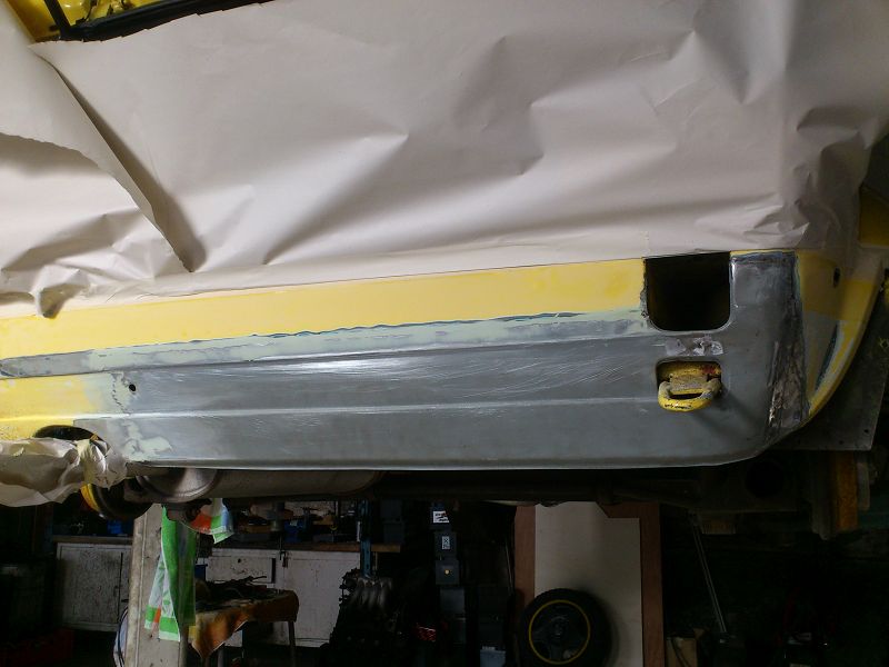

                • Yep, an 2-3 Stellen, um den Haken sogar großflächig. Aber Manni setzt ein neues Blech ein. Wahrscheinlich hatte die CL Karosse
                  schon was weg gehabt, was beim Umbau noch nicht aufgefallen war, sich über die Zeit halt verschlimmerte.

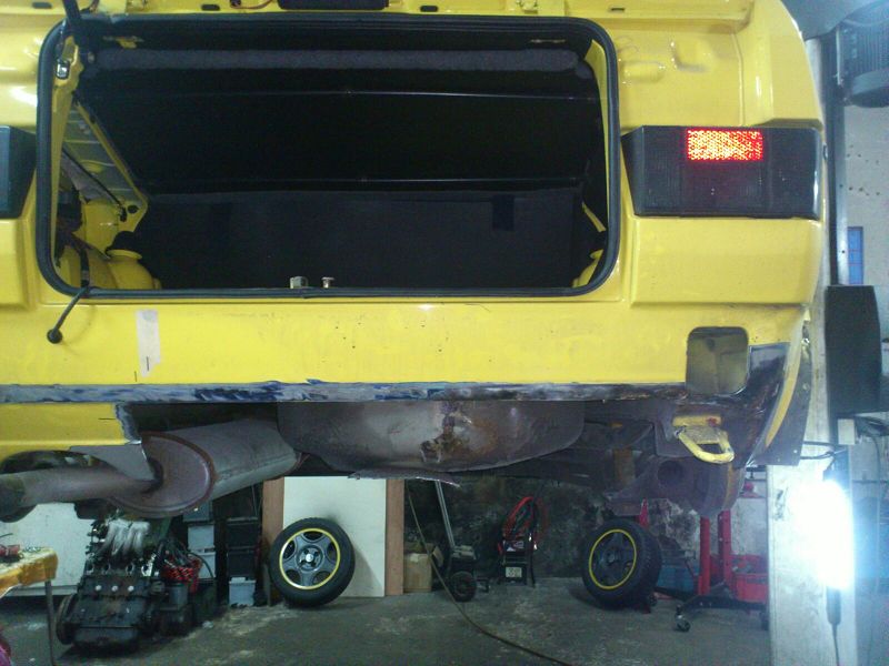

                    • Zitat von Lucky
                      Da fehlt doch was ?
                      Ei, da ist es ja wieder Klicke auf die Grafik für eine vergrößerte Ansicht
Ansichten: 48
Größe: 81,3 KB
                      Manni hat den Grund für den Rostbefall gefunden:
                      Die CL-Karosse hat mal hinten rechts ein Teilersatz am Heckblech erhalten.
                      Die Arbeit war an sich gut gemacht, nur waren die Schweißnähte von innen nicht
                      versiegelt. Das war leider beim Umbau nicht zu erkennen.
                      Aber wer erkennt den Unterschied zu vorher und was Manni verwendet hat?
                      Michael
                      Zuletzt geändert von Lucky; 23.03.2017, 10:59.
                      • Das ist ein Heckblech ohne diese Beule hinter der Reserveradmulde.
                        Schaut gut aus.
                        Viele Grüße Horst

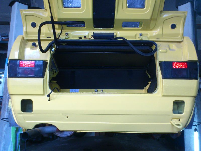

                        • Stimmt, Horst. Da man das untere Heckblech nur noch von der Limo bzw. für die ersten Cabrios bis zur Tankerweiterung bekommt,
                          hat Manni Dieses bestellt. Zum Glück war die linke Seite ja noch original und ohne Rost, da der Auspuffausschnitt doch
                          total anders war bei der Limo. Wo bei den neueren Cabrios diese Ausbuchtung ist, war hier nur eine geringe Anpassung nötig.
                          Freut mich, dass Manni das so lösen konnte.
                          Michael
                          • Super gelöst.
                            Gruss an Manni, tolle Arbeit.

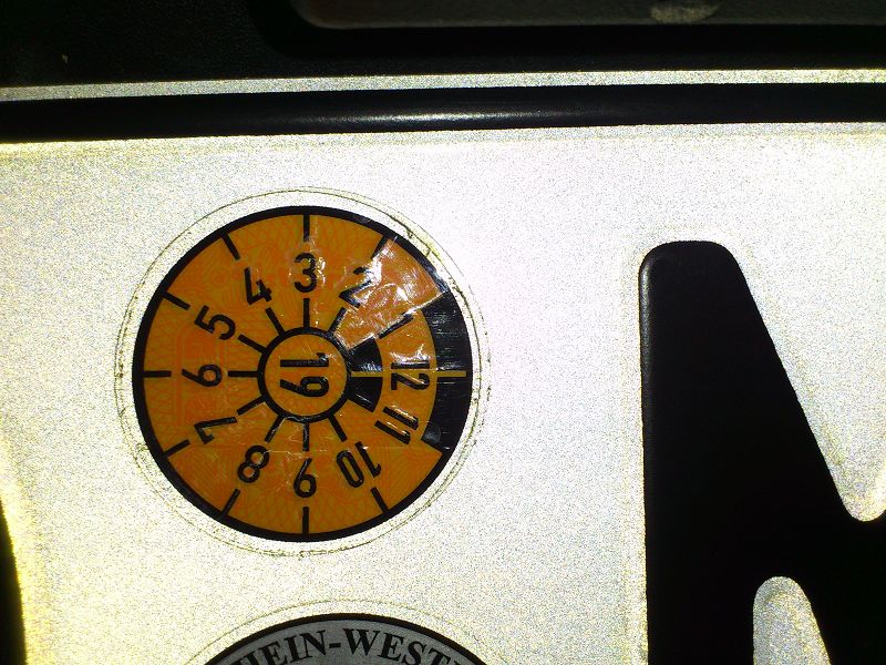

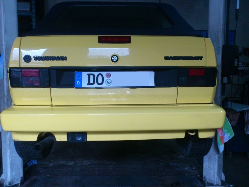

                              • Das war es dann - Manni hat es wieder mal geschafft -> TÜV bis 03.2019 ohne Mängel
Ansichten: 48
Größe: 126,3 KB

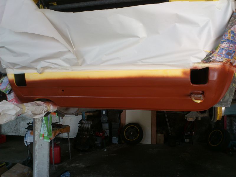

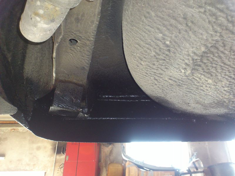

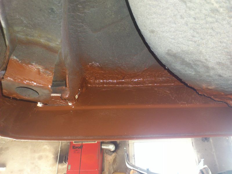

                                Aber vorher gab es ja noch etwas zu tun:
                                * Arbeiten am Heckblech vollenden, diesmal inkl. korrektem Rostschutz auch von innen Klicke auf die Grafik für eine vergrößerte Ansicht

                                * Das Herausrutschen des Gaszuges wurde durch eine Unterlegscheibe und eine Klammer behoben (werde versuchen ein Foto zu machen).
                                * Öl, Ölfilter und Bremsflüssigkeit gewechselt.
