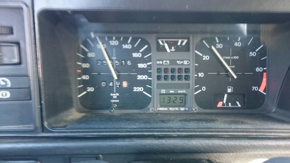

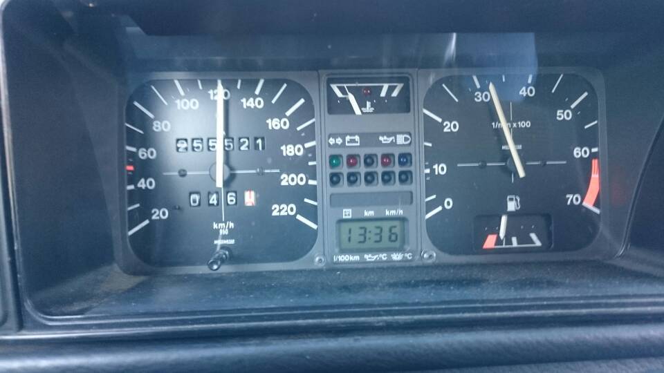

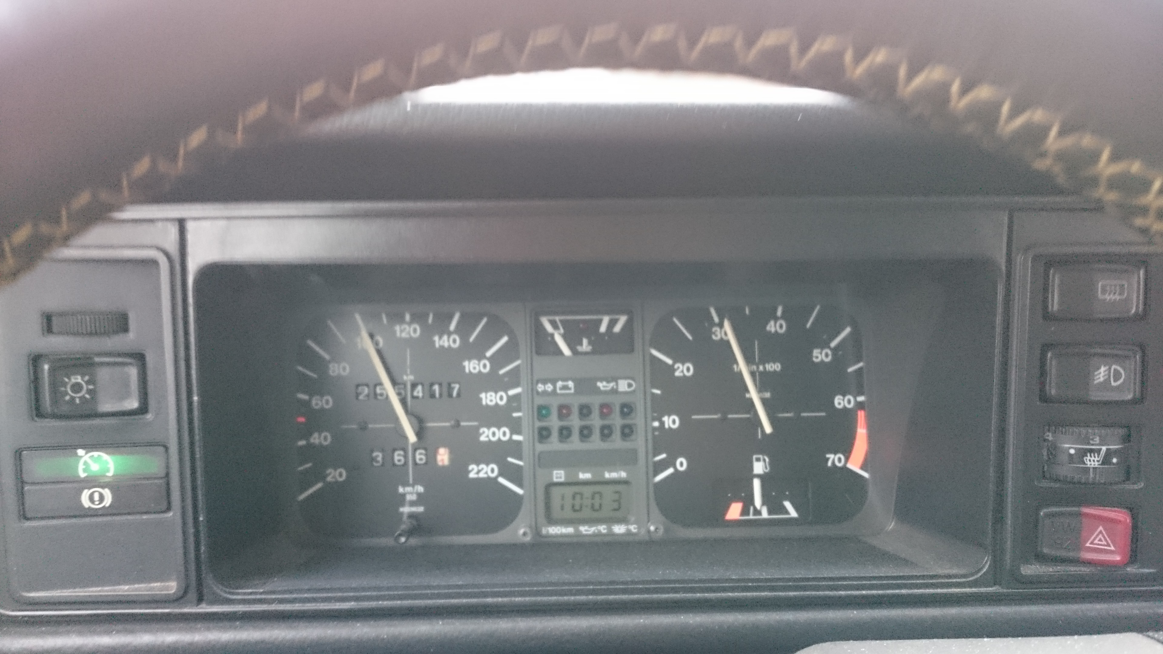

                              • Gerade den CA abgeholt. Ich muss schon sagen, herrliche Ruhe wieder mit neuen Radlager und Kupplung.
                                Der längere 5.Gang ist verbaut und es macht sich schon bemerkbar. Bei 100km/h gut 500U/Min weniger,
                                bei 120km/h exakt so viel wie vorher bei 100km/h, knapp über 3000U/Min. Bin im Sommer auf den
                                Spritvergleich zur letzten Frankreichtour gespannt.
