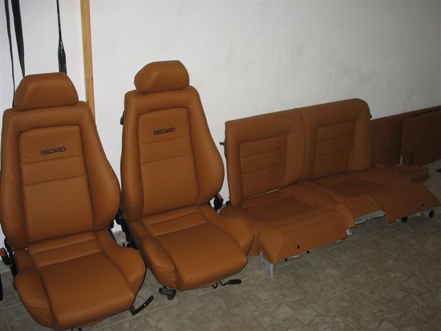

                      Ich hab von der Arbeit her ein wenig aufgeholt, frisch lackiert, Leder teilweise fertig, was sagst:

                        Die Lederausstattung ist ja genau das was ich auch für meinen wollte.
                        Farbe auch genial!
