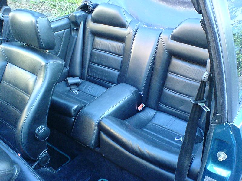

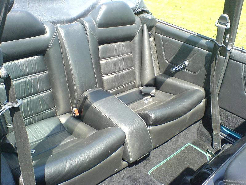

      @ Stadles
      Die Umbauanleitung kannst du von mir bekommen, wenn du interesse hast!
      Sagen wir mal als Ideenspender und beschleuniger;)
      Klick mal bitte auf meinen Signatur-showthread...da siehst du das gute Stück
      Man kann auch ohne Corriblech, alles sehr gut verkleiden!
      @GhostRider...nichts geschweißt? Und die Kopfstützen bitteschön?
      Also meine Corrirückbank-Kopfstützen sind auch welche! Nicht nur der Schaumstoff und das leder!

        jo jetzt weiß ich was Du meinst. Vorne an der Sitzfläche sieht man zuviel vom Schaumstoff. Einfacher Trick, man sitzt dann auch angenehmer in der Corribank, weil sonst sitzt man wie ein Klappmeser drin, nimm aus dem Schaumstoff den Draht raus schon brauchste net mehr schweißen, so hab ich es gemacht.
        @cabri-ole wieso sollte man an der Kopfstütze schweißen???? ist bei der Corri bank ja auch net. hab sie ja drin die Corribank und nix geschweißt.

          Das Rückenlehnengestell des Cabrios ist oben gerade, beim Corrado nicht! Da sind Metallverstrebungen/stützen unter den Kopfstützenschaumstoff.
          Diese sollte man auf das Cabriogestell aufschweissen, dass die Kopfstützen auch welche bleiben und nicht einem das Genick brechen, weil nur Schaumstoff darunter sitzt!
          Ich habe auch eine...guckst du
          Gruss Matze!

                Du hast seitlich und im Bereich unter der Sitzfläche Schaumstoffkeile geledert und angebracht um den Spalt zu den Türverkleidungen zu schließen oder?
                Ich habe schon daran gedacht die Türverkleidungen zu verbreitern mittels hartem Schaumstoff und Armauflagen zu modelieren. Damit sollte man das auch "schön" lösen können.
