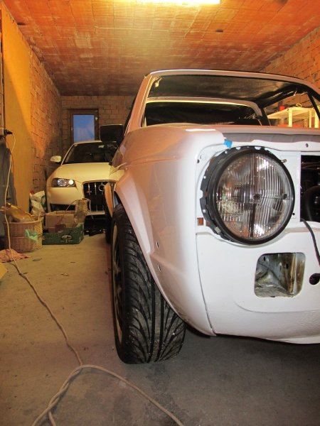

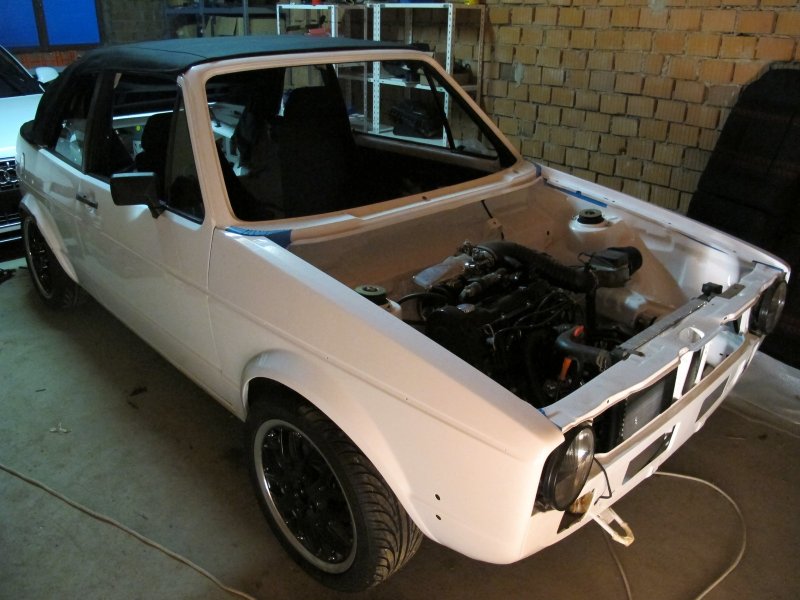

Auch beim Cabrio hat sich wieder ein bisschen was getan.
Die Innenausstattung ist soweit mal drinnen, hab in dem Zuge auch gleich die ganzen Säulen mit Echtleder anstelle des originalen Kunstleder verkleidet. Morgen kommt noch die Rückbank rein, dann ist der Innenraum ansich komplett.
Außerdem sind sowohl Öl- als auch Kühlkreislauf fertig und warten nurnoch auf die jeweiligen Flüssigkeiten.
Mir fehlt jetzt noch das 30 bzw 32 Relais für das Steuergerät, dann kann ich den Ofen starten... Wenn ich denn nix vergessen habe
(LiMa fehlt noch, die hängt mittlerweile hoffentlich im chrombad, aber laufen tut er auch mal ohne
Ich hab dann heute begonnen, das Dach zu überarbeiten. Hab ja ein 79er Verdeck, für welches es keine Ersatzteile mehr gibt. Also hab ich mir ein 89er Verdeck besorgt und heute mal beide entkernt. Jetzt kommt ein neuer Himmel mit der guten originalen Rosshaar-Dämmung ausm 79er und dem neuen PVC-Bezug des 79er auf das Gestell des 89er
Ich bin ja schon wieder schwer in Versuchung, auch die äußeren Rahmen des Verdeckgestells zu verchromen ;) ... ein bisschen Rostbehandlung muss ich auf alle Fälle machen und die vorderen und mittleren Dichtungen brauch ich neu.
