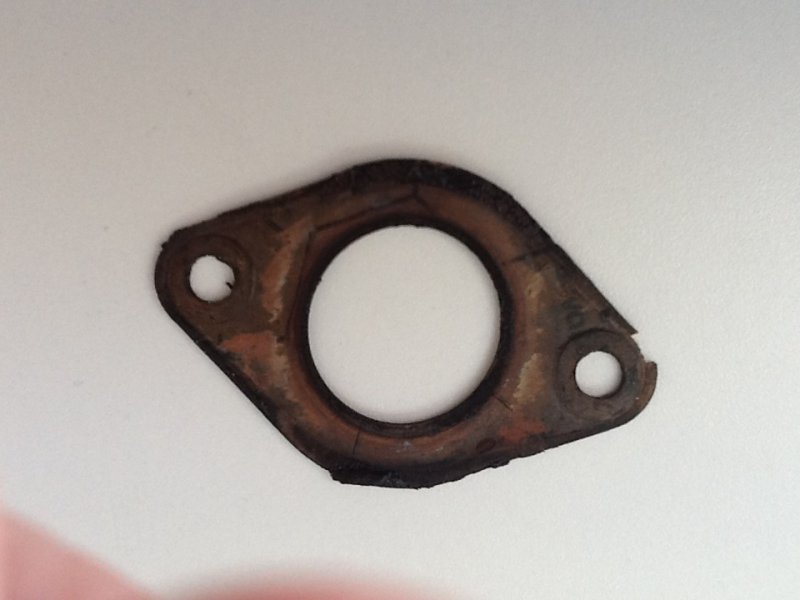

        So, dann hab ich die Papierdichtung mal wieder vom Vergaserflansch abgemacht und da sass doch tatsächlich noch ganz fest gepappt die andere "uralte" Dichtung am Flansch. Kaputt ist sie nicht, aber am Rand ist so schwarzes klebruges Zeug. Was iat das bitte? Dann werd ich jetzt mal den Vergaserflansch gut abputzen und ne neue Dichtung drunter packen. Drückt mr die Daumen das er an bleibt und ich nicht weiter versuchen muss die Schrauben vom Ansaugkrümmer zu lösen Die sitzen unlösbar fest!

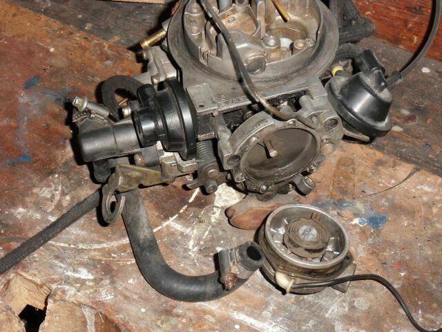

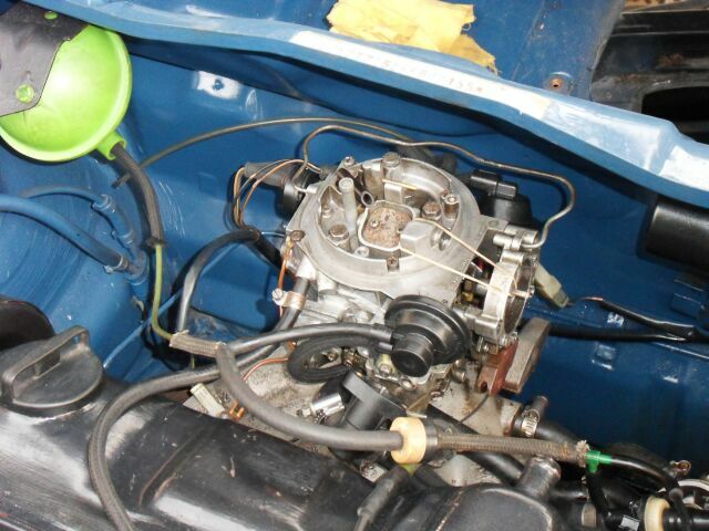

                        Mach nen Dummen schlauer Ulridos, ist der Aufbau wie bei meinem E2E- Vergaser?
                        Bei dem nämlich hab ich anfangs die Startomatik mit Gummiband ausgetrickst. Siehe Bilder, im Ersten war ursprünglich um und hinter der sichtbarer Spiralfeder eine weitere; ähnlich wie die eines Kugelschreibers nur eben länger. Bei mir aber war nur noch Pulver.
                        Sollte das bei Dir so sein, Nici, dann bekommst Du diese Starterdose nur noch bei Ruddies oder evtl hier im Forum.

                        • AW: Und weiter gehts.Golf Cabrio GLS 1979 Bei Anti-Schrauber Wetter schreib ich dann mal...
                          Nein der verbaute ist deutlich simpler ... siehe meinen Link zu Ruddies
                          Die Startautomatik funzt aber genau so ...

                            so, jetzt zu dem was heute passiert ist: Dann ruft mich mein Mann von der Arbeit aus an und hat mich mit dem Auto zu einem "alten"VW-Meister geschickt. Ja, mein Mann konnte es nicht mit ansehen, wie ich drauf war! Hat durch die Weltgeschichte telefoniert und jemanden ausfindig gemacht!
                            Ich also mit viel Gas und Neustart nach jeder engen Kurve oder an der Kreuzung zu dem Herrn hin.
                            Der VW-Meister kam mit der simpelsten Diagnose, wo ich schon seit Tagen von spreche, aber mir glaub ja keiner. Er nahm den altbekannten Bremsenreiniger mit nem Röhrchen vorne dran und zielte auf den Vergaserflansch! Hoch ging er, auf 3000 Touren (nicht der Mann sondern das Auto) Dann sagte er: "wechsel erst mal den alten Vergaserflansch hier und mach die Fläche (wo der Vergaser drauf sitzt) vom Ansaugrohr erst mal vernünftig sauber! Mit Bremsenreiniger und vorsichtig mit dieser Klinge!" er drückte mir eine "sauscharfe" Rasierklinge in die Hand, zeigte auf die Fläche und meinte mit strafendem Blick und ernster Stimme:" So wird das nix mit der schwarzen Schmiere hier drauf! Und den Vergaserflansch sollte Mann (Frau nicht?) immer gleich austauschen, mein Mädchen (Hallo, gehts noch, gestern fühlte ich mich zwar wie ein hilfloses kleines Mädchen, aber heute...), denn die sitzen beim Wiederdraufschrauben nie wieder richtig. Wenn du das erledigt hast, kommste noch mal wieder und dann stellen wir dir dein Äutoken richtig ein."
                            Okay, leicht eingeschüchtert hab ich mich dann ganz lieb bedankt (ich hätte fast nen Knicks gemacht, so klein fühlte ich mich) und beim Wegfahren zeigte er noch auf das Loch im vorderen "Radkasten." und meinte: "Da muss noch ein Gummistopfen rein, haste vergessen, ne?!" Netter Mann!:o
                            Also tu ich mal was der Meister sagt und bestelle gleich nen neuen Flansch und Dichtung und allem pipapo!
                            Ach, Leute warum denn nicht sofort so. Erst muss ich mich ärgern, heulen...
                            Mein besagter Bekannter meinte doch die ganze Zeit, das es da nicht dran liegen kann und dem Herr war die Sache sofort klar. Er hat danach gar nicht mehr weiter geguckt.
                            So verschieden können die Meinungen sein. Und ich war mir zu unsicher und hab meinem Bekannten blind vertraut. Wenn der sagt es liegt nicht daran, dann glaub ich das natürlich, denn der hat mehr Ahnung als ich. (dachte ich!)
                                ...[ATTACH=CONFIG]160708[/ATTACH] [ATTACH=CONFIG]160709[/ATTACH]
                                Diese pulverisierte Feder war eine Heizwendel (darum ist da ein Kabel dran). Diese heizt die Bimetallspiralfeder der Starterklappenbetätigung zusätzlich zu dem mit Kühlwasser (bzw. in diesem Fall mit "Heizwasser") umströmten Starterklappengehäuse und wird durch den Thermozeitschalter im Kühlschlauch gesteuert. Wenn die elektrische Zuheizung kaputt ist funktioniert die elektrische Heizung der "Starterklappenverdrehung" nicht mehr und die Kaltlaufeigenschaft verschlechtert sich. Ob das bei normalen Temperaturen für ein Saisonfahrzeug wichtig ist weiß ich nicht.
                                M.W.n. hat der 34PICT5 diese elektrische Zuheizung aber nicht, erst am 1B3 war das montiert...
