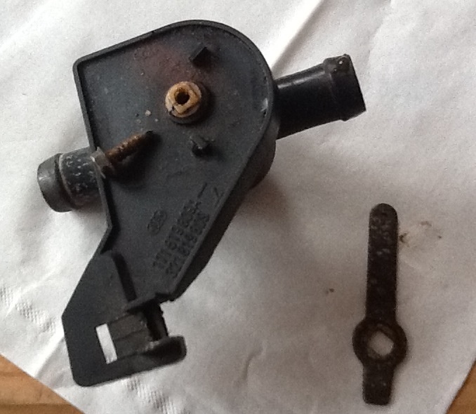

                              Hast du mal eine Teilenummer oder einen Link für den Heizungsregler?
                              Meiner ist auch leicht feucht.
                              Oder kann man den irgendwie abdichten?
                              • AW: Und weiter gehts.Golf Cabrio GLS 1979 Bei Anti-Schrauber Wetter schreib ich dann mal...
                                Abdichten war bei mir nicht mehr möglich, schau mal: Klicke auf die Grafik für eine vergrößerte Ansicht
Größe: 107,8 KB
                                Auf acht Uhr, die Schraubenspitze zeigt die Stelle, wo das Plastikstück gerissen ist. Da kam der Mist immer raus.
                                Beim neu gekauft. Teilenummer: 171 819 809 E
                                Heizungsreglerzug (oder wie das Ding heisst) lösen, Kühlschläuche abklemmen, zwei Schlauchschellen lösen, Teil tauschen und alles wieder verbinden... ist super schnell erledigt.
                                Viel Erfolg
