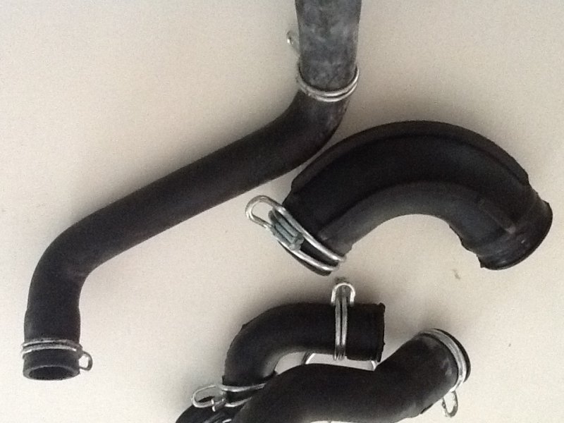

    Hallo Nicipoll,
    mit dem Nachziehen der Schraubschellen wirst du auf Dauer keinen Erfolg haben.
    Auf die Kühlwasserschläuche gehören Federbandschellen und keine Schraubschellen.
    Für die Montage der FBS benötigt man (Frau natürlich auch) entsprechende Zangen.
    Ich habe bei meinem ABF Umbau auch die Sünden der Vorbesitzer bzw. die der Werkstatt beheben müssen.
    Mein Eigenbau S-Schlauch zum Anschluss des Kühlers ist dicht.
    Verbaut wurden 4 neue 40 mm FBS.
    Alles andere ist Murks.
    Fred

    • AW: Und weiter gehts.Golf Cabrio GLS 1979 Bei Anti-Schrauber Wetter schreib ich dann mal...
      Okay. Danke für diese tolle Info. Das wusste ich nicht, aber ich werd immer schlauer! Dann werd ich gleich mal schauen, wo ich die bekomme und welche Grössen ich so alle benötige! Aha, da fällt mir ein, dass ich letztens bei Ebay einen Konvolut 79er Teile ersteigert habe, wo auch Kühlmittelschläuche dabei waren und da saß was drauf.
      Sind das Federbandschellen?
        Hallo Nicole,
        schau mal hier Beitrag 42
        http://www.golfcabrio.de/forum/showt...First-Roll-Out
        dort siehst du unten in den Bildern meinen gebauten S-Schlauch mit FBS
        Fred
          Im Bild oben sind zwar welche... aber die scheinen mir doch sehr billig ....
            Ich probier es mal mit denen und wenn es nicht hin haut kauf ich noch neue!
            Aber nachdem ich die Schelle an der Stelle nachgezogen hab, wo es getropft hat, ist sie wieder dicht. Also Finger weg! Jetzt noch die Stelle am Fühler vom Kühler.

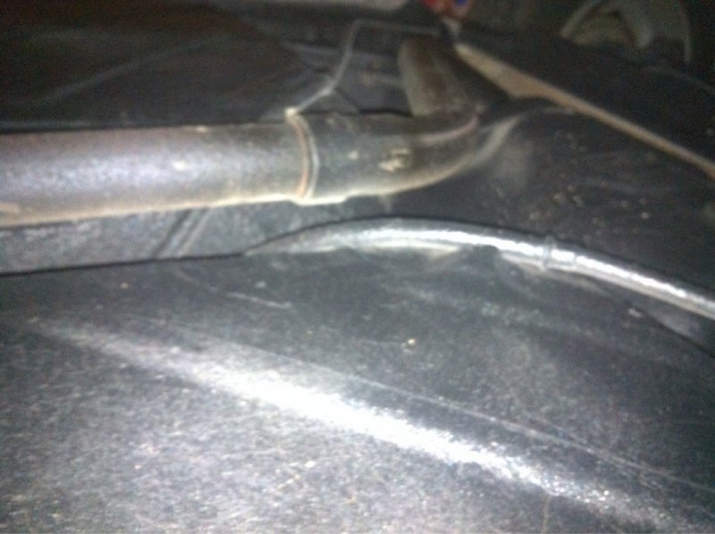

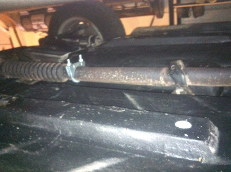

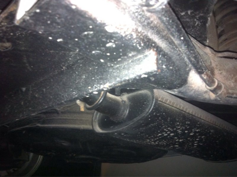

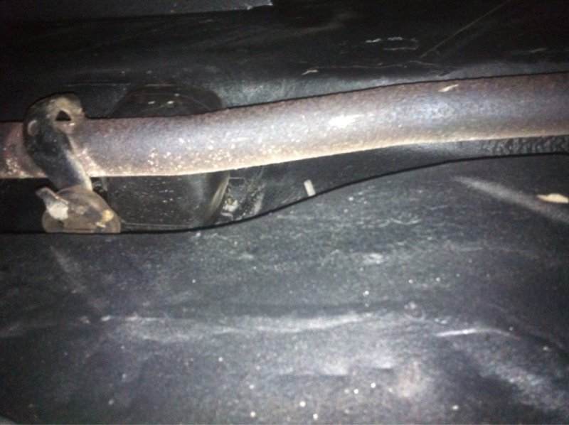

              Jemand braucht Fotos der Abgasanlage meines Cabs.
              Bitteschön:
Größe: 75,0 KB
Größe: 71,1 KB
Größe: 69,2 KB
Größe: 75,2 KB
              Ich hoffe die Bilder sind brauchbar und es ist kein Mittelschalldämfer zu ernennen, oder?
