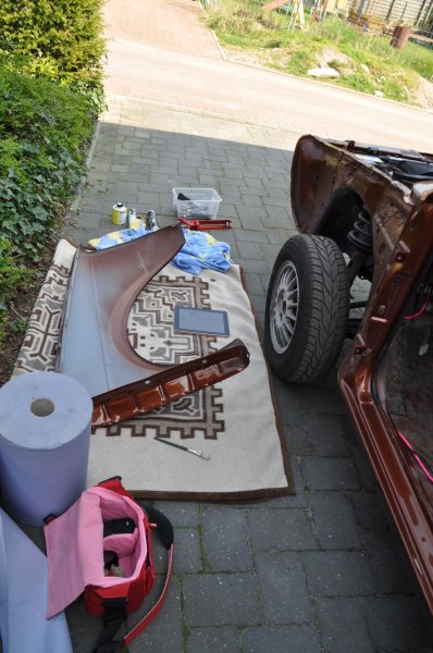

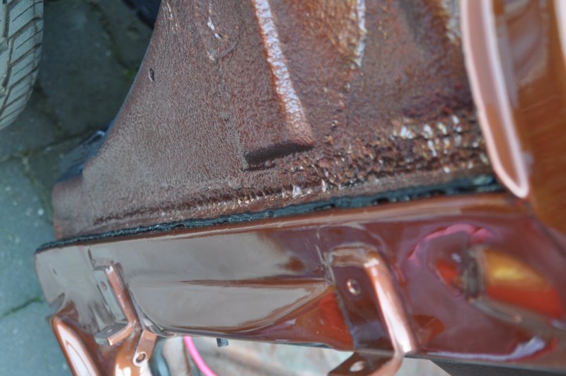

                          Weiter ging es heute, wobei ich euch (die fahrenden Cabriobesitzer) ganz schön beneidet hab und den ganzen Tag in Gedanken auch bei euch war. Ich hab bei meiner Arbeit heute fleissig Fotos gemacht. Los geht es mit dem anbringen der Kotflügel. Nachdem "Ulridos" mir Tipps gegeben und ich alles dafür besorgt hatte klappte es auch super:
Größe: 59,6 KB
                          Fleissig Sikuflex 221 aufgetragen:
Größe: 71,9 KB
Größe: 62,0 KB

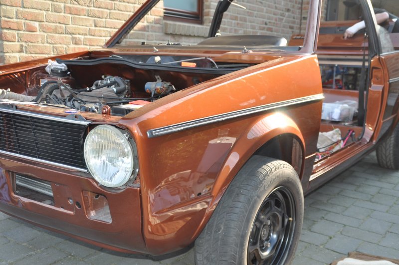

                          Und so sah das Ergebnis aus:
Größe: 95,7 KB
                          Und die Zierleisten mussten natürlich auch sofort dran

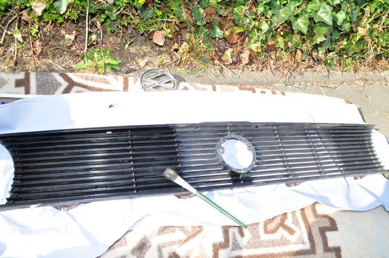

                          Dann hab ich den Kühlergrill wieder schön schwarz gemacht, denn er sah so aus...

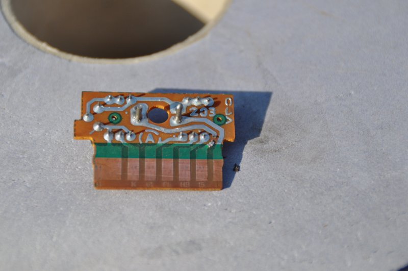

                          Und dann ging es mit dem Tacho weiter wo die Anzeige des Tanks und der Kühlflüssigkeitstemperatur nichts angezeigt hat, und siehe da, der erste Fehler:
Größe: 52,8 KB
                          Und? gefunden???
                          Direkt neu bestellt!

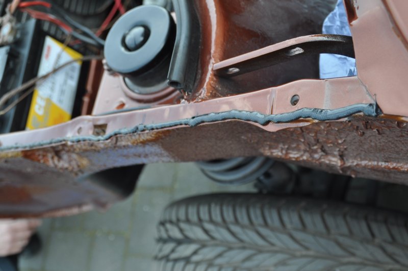

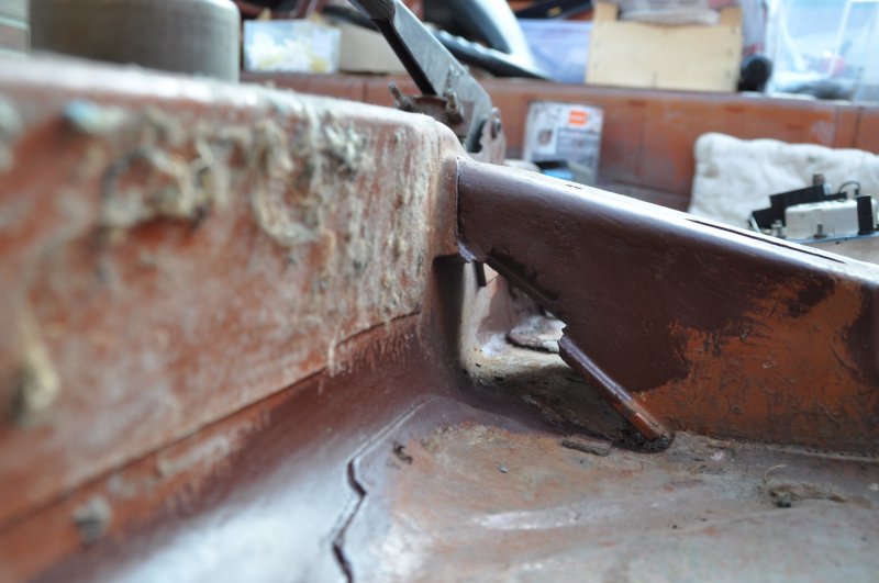

                          Und noch etwas unschönes beim schleifen des Innenraumes gefunden...
Ansichten: 2
Größe: 63,2 KB
                          Aber da frag ich gleich mal bei "Tipps und Technik", ob da etwas drangeschweisst werden muss, zwecks Stabilität der Karosse.

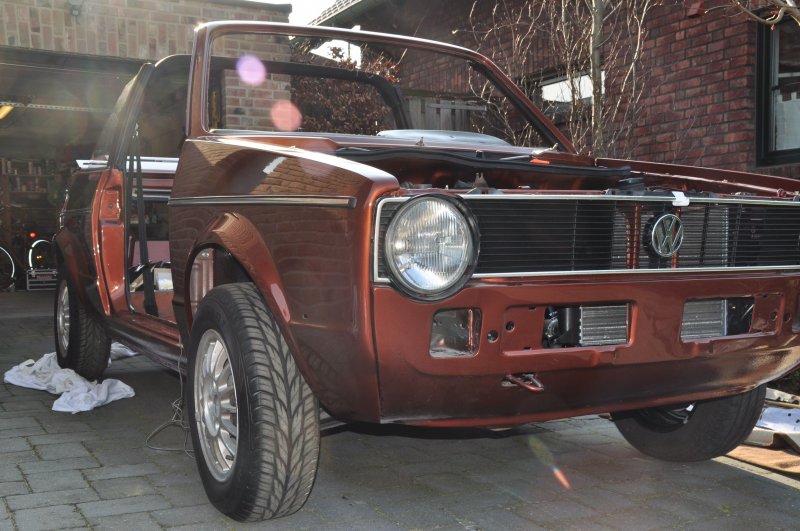

                          So sieht er im Moment aus, mein süsser:
Größe: 93,7 KB

                            Ich sehe grade du hast gar keine Türen und Haube montiert, aber verklebst die Kotflügel schon mit Sikaflex... wie willst du denn die Spaltmaße zu Haube und Türen später einstellen?
                            • #74
                              AW: Und weiter gehts.Golf Cabrio GLS 1979 Bei Anti-Schrauber Wetter schreib ich dann mal...
                              Ich hoffe ich krieg da noch was bewegt...
                              NIEMALS FERTIG ABER FÄHRT Endlich mit ihm im Urlaub!

                                Sieht doch schick aus. Habe auch den Fehler gefunden. Platine ist defekt am Übergang zum Pin. Kannst du aber auch ein Stück Kabel auflöten oder verkleben...
