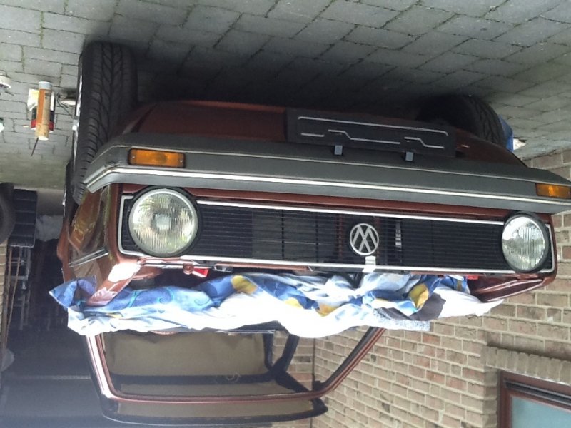

    So. Letzten Samstag hab ich mit meinem lieben Mann si einiges geschafft:
    Stossstange vorne montiert:
Größe: 89,8 KB
    Die kühlergrillhalterung ist klasse, oder nicht!:grins:

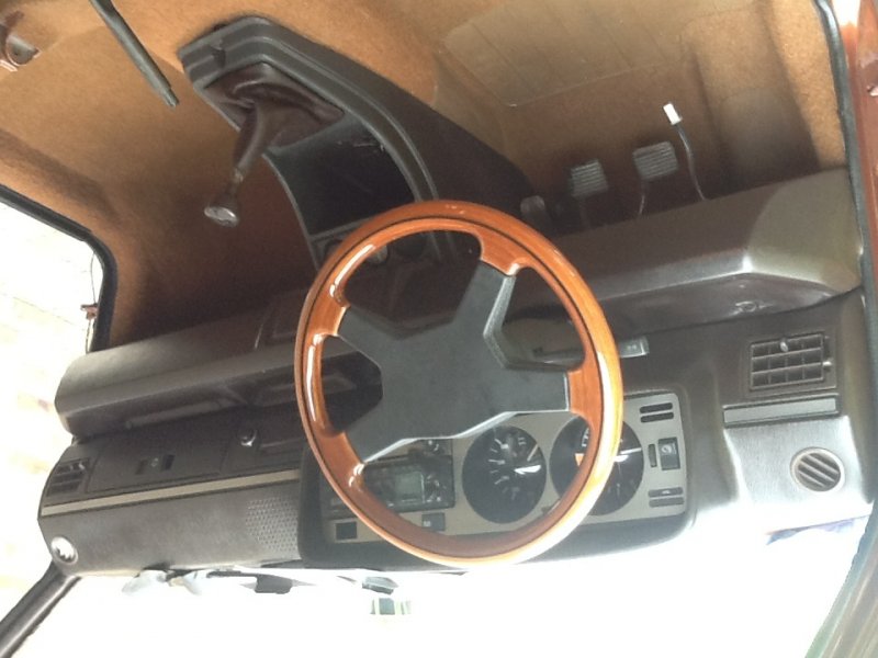

    Dann haben wir den Knieschutz eingebaut und das RADIO!!!
Größe: 65,2 KB

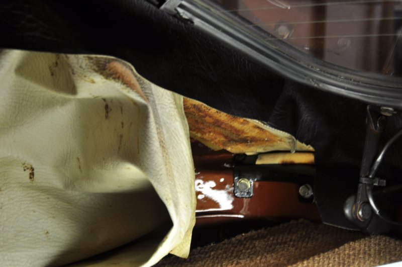

    Jetzt kämpfen wir grade mit dem Verdeck...
Größe: 82,7 KB
    ... und jetzt kommt ihr wieder ins Spiel.
    Die Lifte hatte ich demontiert und jetzt weiss ich nicht mehr welcher rechts und welcher links angebaut werden muss. Und wie sie an der Karosserie fixiert werden. Das Verdeck klappt nämlich nicht mehr richtig !
    Gibts hier nen thread den ich nicht finde?
    Die Expolsionszeichnungen bringen mich auch nicht weiter...
    Ich freu mich auf Fotos von eurer Fixierung...

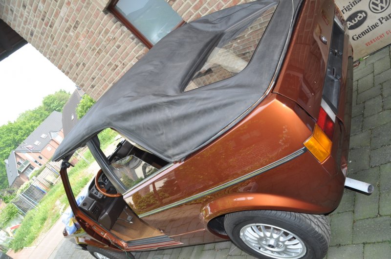

Größe: 103,3 KB

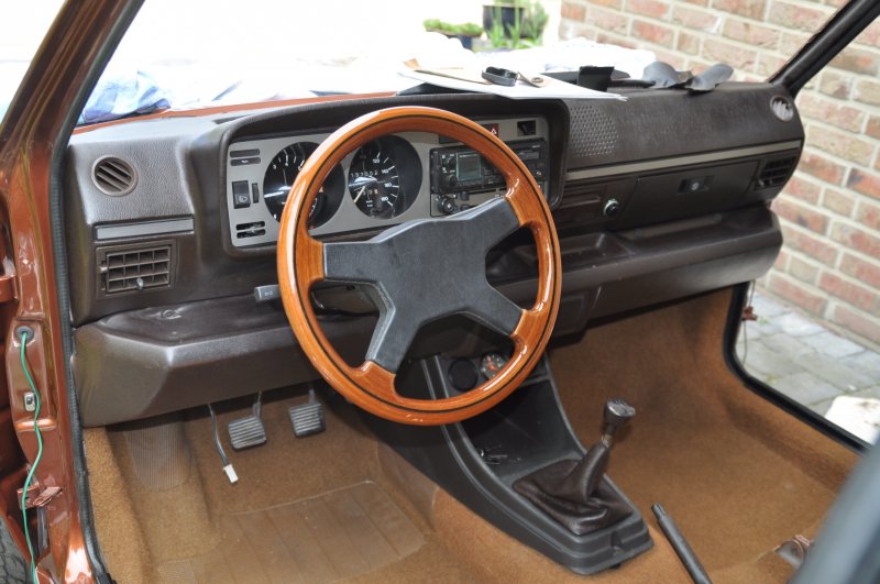

        Dann haben wir den Knieschutz eingebaut und das RADIO:
Größe: 82,6 KB
        Und noch ein paar Kleinigkeiten.
        Felgen gereinigt
        Steinschlagschutzecken bearbeitet, sodass sie aufgeklebt werden können, denn die Löcher sind nicht mehr da...
        Typenschilder abgenommen und die blauen Stifte aus der Karosse gezogen, denn die Schilder standen zu weit ab, da die Löcher jetzt zu klein sind...
        Jaja, die Lackierer meinen es immer gut :vict:
Größe: 101,0 KB
        Ich hab mir die Anleitung aus dem Wiki ausgedruckt und da sieht es genauso aus, wie ich es hatte, nur warum hängt mein Verdeck so durch????
        und Tipps ...
        NIEMALS FERTIG ABER FÄHRT Endlich mit ihm im Urlaub!

          Ach hätte ich doch mehr Geduld!
          Ich hab den Fehler gefunden!
          Ein Bügel vom Verdeck hatte sie verklemmt und versteckt!!!

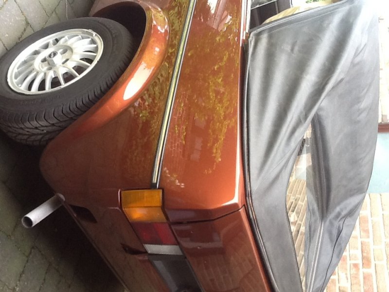

                Wie wäre es mal mit Fotos richtig herum drehen ;)
                Michael
                Das macht das ipad leider immer. Dummes Ding... (nicht ich;).)

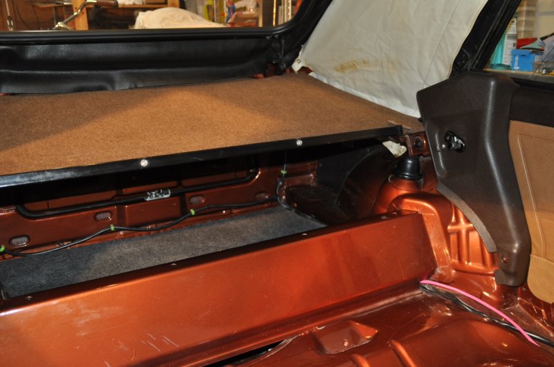

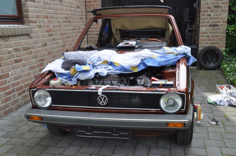

                            Ich hab mal ein bischen weiter gemacht.
                            Bei dem Wetter nicht sehr motivierend, oder aber: wenn man bedenkt, das ihr (die mobilen von euch) die jetzt Langeweile haben, da ihr ja nicht fahren könnt, es ja noch schlimmer habt. Ich kann mich in meiner Garage wenigstens noch beschäftigen.:grins:
                            So jetzt erst mal ein :foto: oder 2...
                            Erst sah es so aus:
Größe: 56,9 KB
                            Und dann so:
Größe: 73,8 KB
                            Morgen kommen die Gurte rein und die Rückbank. Year!!!

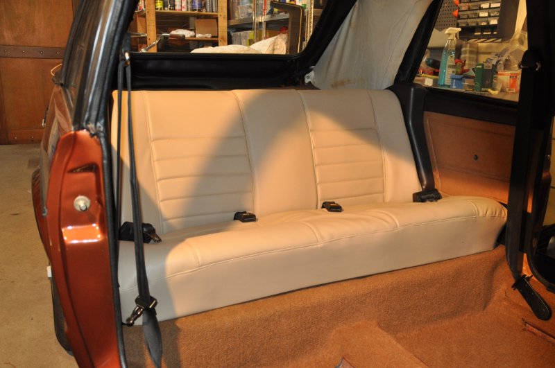

                                Schaut her schaut her, die Gurte und die Rücksitzbank sind drin. Sieht das schön aus. Da musste ich gleich mal den Teppich saugen und die Fenster putzen...Klicke auf die Grafik für eine vergrößerte Ansicht
Größe: 70,5 KB
