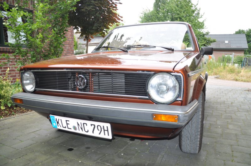

                            Jetzt die Fotos. Ich bin leider nicht bis zum Rhein gekommen, denn das Bremsenquietschen ist mir einfach peinlich, daher fahre ich erst weder, wenn ich das erledigt habe.
                            So, jetzt geh ich raus und mache eben Fotos!

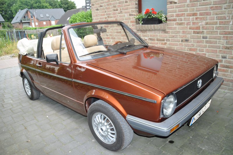

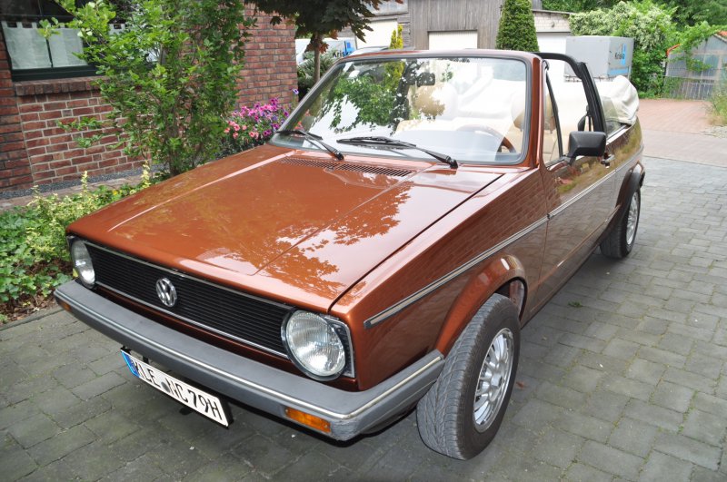

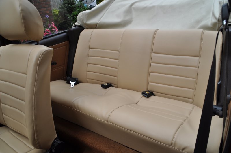

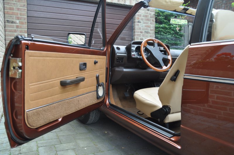

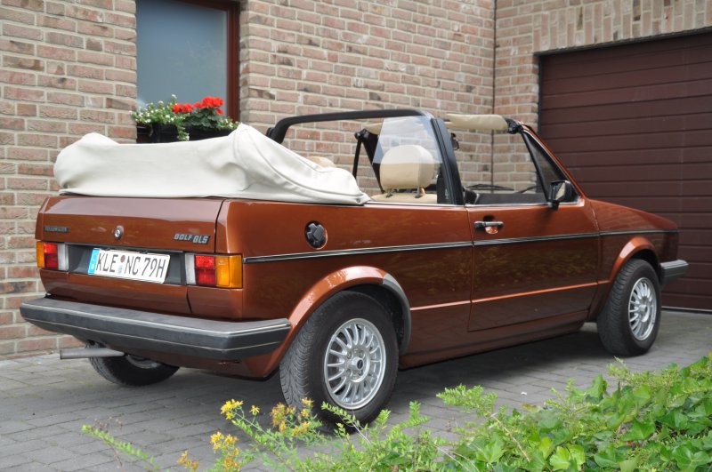

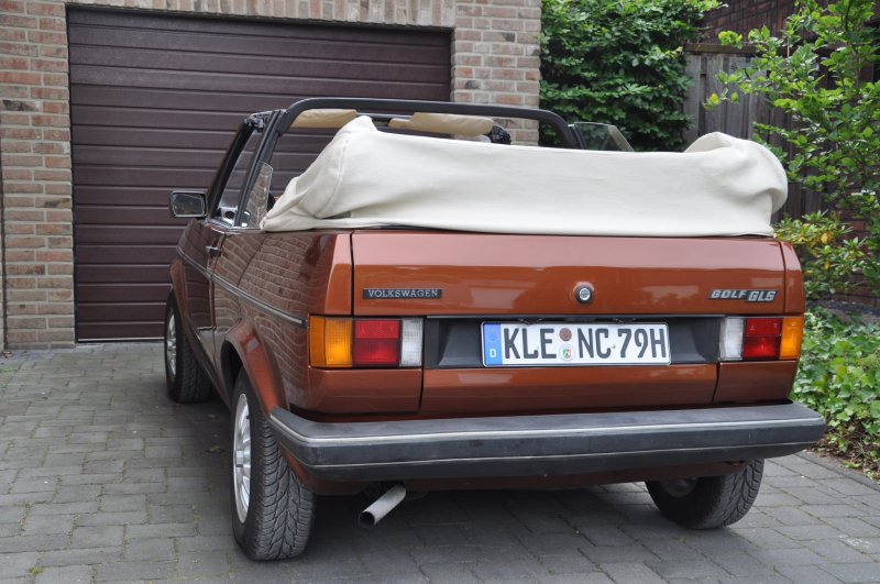

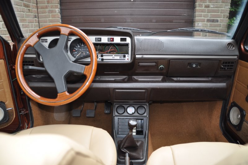

                            So, das ist er.
                            Ich muss noch so einiges machen, aber er fährt jetzt erst mal.
                            - Spaltmasse
                            - Verdeckdichtungen
                            - Schaltung ist noch schwergängig zumindest den 1. rein zu kriegen
                            - es fehlen noch Blindstopfen
                            - Kühlflüssigkeit entweicht schon wieder irgendwo
                            - tanken muss ich ( ich weiss gar nicht, ob da irgendwann ein Lämpchen aufleuchtet. Ich glaub nicht.)
                            - Chromzierleiste in der Frontscheibendichtung muss noch rein
                            - Radio und neue Boxen einbauen
                            Ihr wisst es selbst. Es gibt immer was zu tun.
