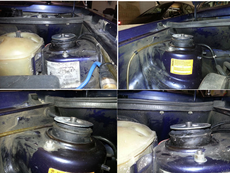

      Moin,
      meine Domlager sind auch wohl hin oder ???? (haben keine 500km gehalten).
      [ATTACH=CONFIG]144314[/ATTACH]
      Welche neuen sollte man denn nun kaufen (die auch halten) ?
      Gruß Dr.Caca

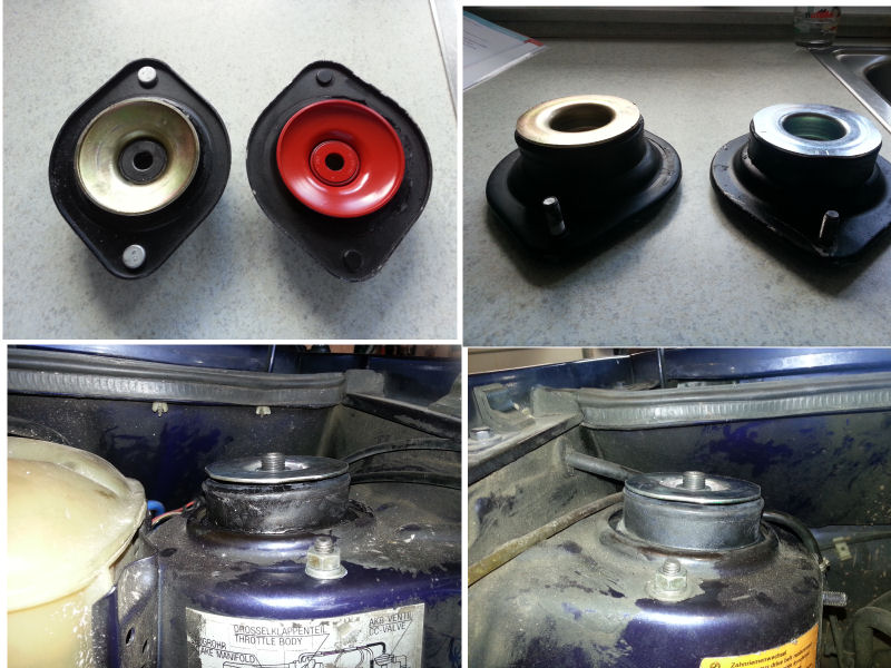

      hab jetzt meine neuen "verstärkten" Domlager eingebaut.
      Drauf steht nur GERMANY und IMA. Keine Ahnung welcher Hersteller.
      Mal abwarten was passier ? Nach 100Km (ja,ja die Sonne war heute da! ) sehen sie noch gut aus !!!
      Auf dem Bild : alt und neu, Domlager nach der Fahrt !
        [ATTACH=CONFIG]146009[/ATTACH]
        Super Fotos...hier sieht man mal gut den Unterschied vom unterenTellerabstand zum Gummi (Roter und Silberner) :daumen:
        Hier kann sich der obere Teller vom roten Lager nicht so weit herausdrücken (kleinerer Abstand)!!!! (wenn ich mich nicht verguckt habe)

                  Hallo wie sehen die Domlager nun aus ?

                        so nach 400km sieht das so aus. Etwas höher sind sie gekommen,
                        aber Fahrtechnisch alles noch top. Mal abwarten........
                        Gruß Dr.CacaKlicke auf die Grafik für eine vergrößerte Ansicht

                          Freunde, die Teller der Domlager müssen hochstehen, sonst funktioniert das mit der Schrägstellung der Kolbenstange des Stoßdämpfers nicht !!!
                          Diese stellt sich beim lenken etwas schräg, deshalb der Spalt am Lagerteller, damit das Lager im inneren mitgehen kann !!!
                          Die Höhe des Tellerabstandes ist abhängig vom Abstand des unteren Tellers des Domlagers im ausgebauten Zustand (je kleiner der Abstand des unteren, desto kleiner der Abstand des oberen im eingebauten Zustand ) !!!
                          Also, keine Panik, eure Lager sind definitiv nicht kaputt !!!
                          Kaputte Domlager machen Geräusche beim lenken !

                            Hallo,da gebe ich dir recht, aber meine alten Domlager waren definitiv defekt !
                            Die jetzigen sind noch top !
                            Gruß Dr.Caca
