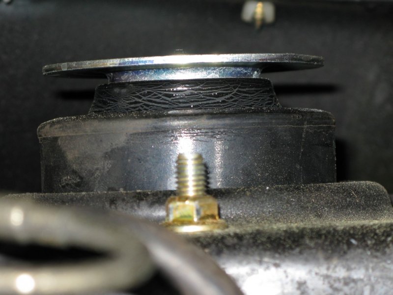

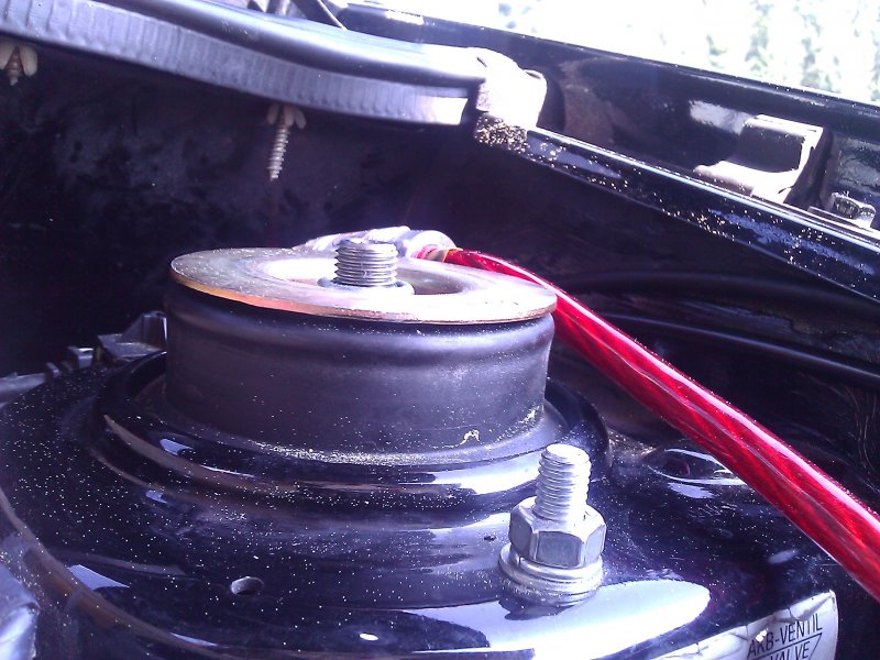

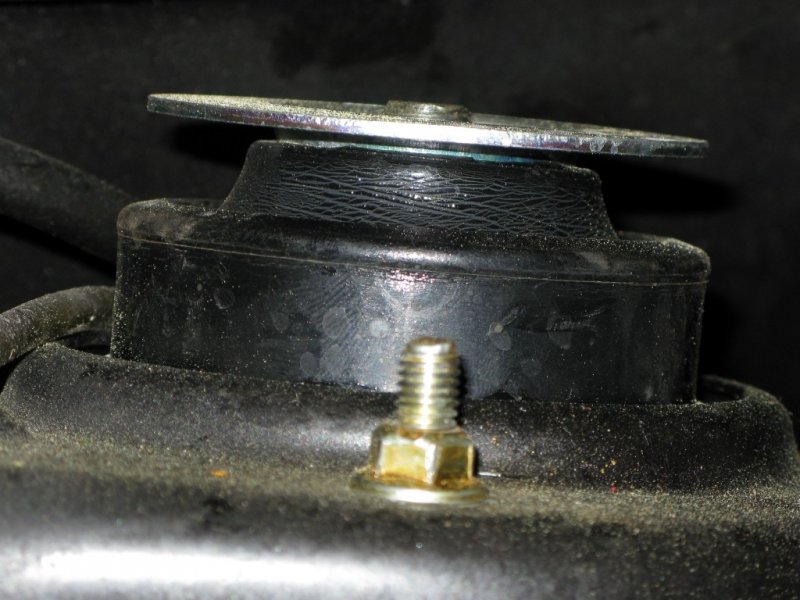

    ich fahre seit April diesen Jahres, ein neues Fahrwerk! Hab in dem Zuge natürlich die Domlager mitgewechselt! Sind Febi Domlager! Also eigentlich kein Billig-Ramsch!
    Die Domlager sind jetz ca. 4 Wochen drin und sehen jetz so aus wie auf dem Bild unten!
    Sind die etwa schon platt?? Oder ist das normal? Der Teller ist anfangs schön auf dem Gummi aufgelegen, so wie es auch sein sollte...

    Ok, also ist es normal das die sich nach ein paar Wochen schon etwas lupfen??

      logo .... die LAger sind zwecks Geräuschminderung halt in die Gummiblöcke gepresst .... das die etwas nachgeben ist normal ....... aber wenn der Teller 1cm absteht sollte man anfangen sich Gedanken zu machen

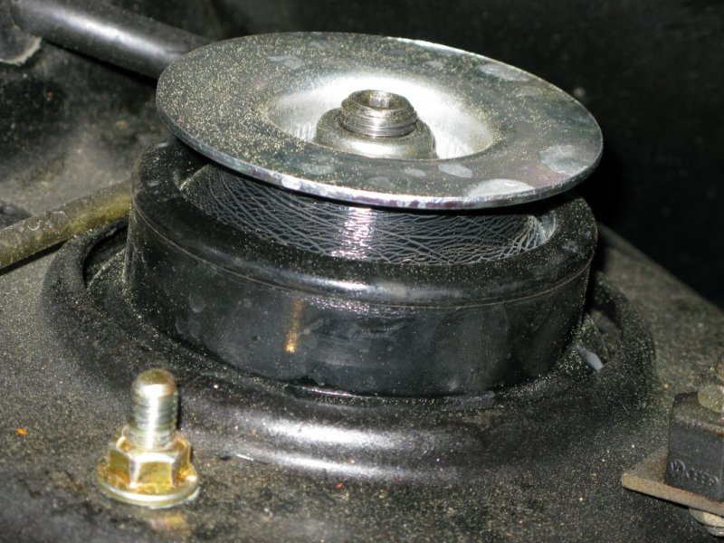

          Hmm, bei meinem G1C habe ich vor einem Monat das Fahrwerk komplett neu gemacht bzw. machen lassen. Die Teile (alles neue und von Sachs) habe ich besorgt, eingebaut wurde durch eine freie Werkstatt. Meine Domlager sehen so aus, wie in diesem Post: http://www.golfcabrio.de/forum/showt...l=1#post393129
          Das Fahrverhalten ist super, aber ich mache mir jetzt schon Gedanken, warum die Teller so weit abstehen. Markenfälschung schließe ich aus, weil die Teile von einem namhaften Teilehändler kommen. Sobald ich die Vorderräder entlaste (Bühne bzw. Wagenheber), sieht es so aus wie hier im 1. Post. Hat Sachs da schlechte Qualtität geliefert oder wurde evtl. beim Einbau was falsch gemacht?

            kann nur an den Teilen selbst liegen .... die würde ich reklamieren . FAlsch einbauen kann man da nichts....
              AW: Domlager defekt?
              Für mich gilt das gleiche wie bei Tobi. Domlager sehen genau wie beschrieben aus und haben noch keine 500 km auf dem Buckel.

                  Ich habe schon vor einiger Zeit angemerkt, daß es offenbar keine vernünftigen Domlager mehr gibt .... die Fälle , wo die LAger schon nach wenigen km wieder hinüber sind häufen sich leider .... und das schon seit einiger Zeit .... anscheinend haperts an der Qualitätskontrolle .....
                  Ich würde mit den Bildern mal zum Teilehändler gehen und über diesen eine Stellungnahme des Herstellers zum Zustand der LAger verlangen ......

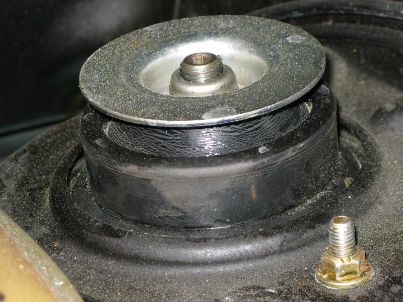

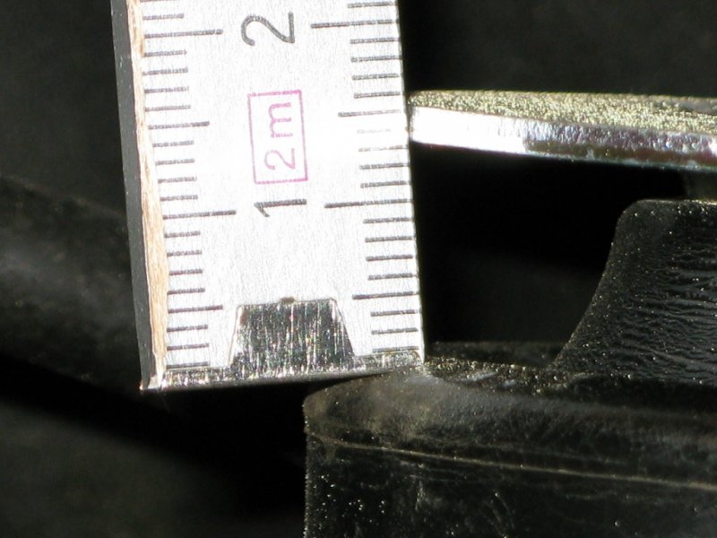

                        So, jetzt hab ich mal Fotos gemacht. Nochmal als Anmerkung: Neuteile von Sachs, 4 Woche eingebaut, noch keine 1.000km gefahren!

                          die sehen ja so aus wie meine und die sind schon jahre alt!

                            die sind hin ..... ...
                            Wie gesagt ... kontaktiere mit den Bildern mal den Hersteller was er dazu meint .... und wenn er schreibt, das das so okay wäre würde ich das schriftlich für die Vorlage beim TÜV verlangen .... denn spätestens da wirds wohl Probleme geben ....

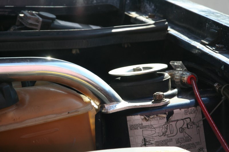

                              Ehrlich jetzt... Meine sehen auch so
                              aus u sind grad mal 400km drine miten Gewinde und
                              sind definitiv platt...
                              Aber hab mir auch nicht viel erwartet für 26,-€ was die gekostet haben...
                              Das ist zu verkraften...
                              Mensch bin ich froh wenn ich die vom Sladdy drin hab...
                              Irgendwie liesst man egal ob Sachs, Febi etc.
                              das die Qualität gleich null ist...
