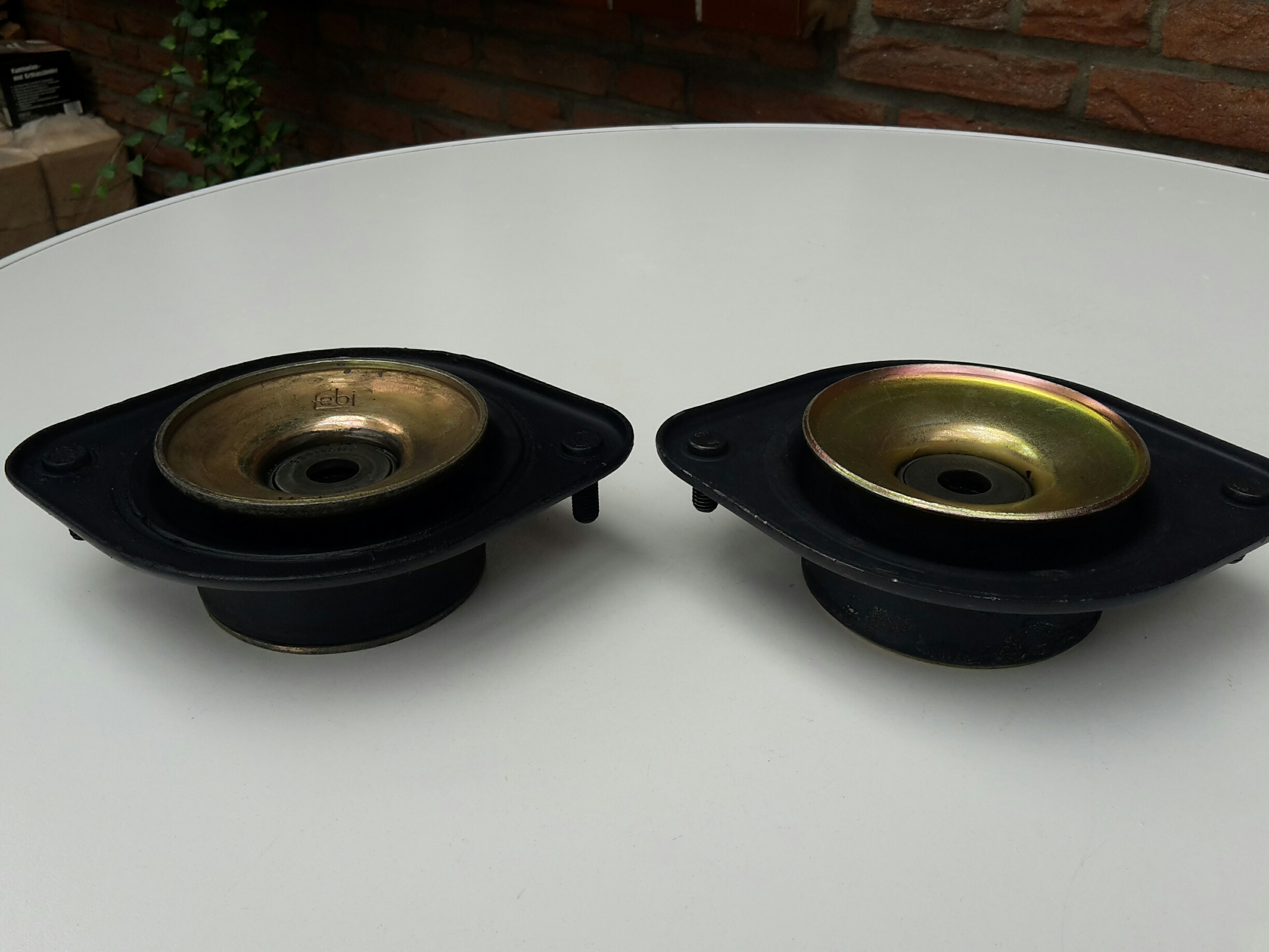

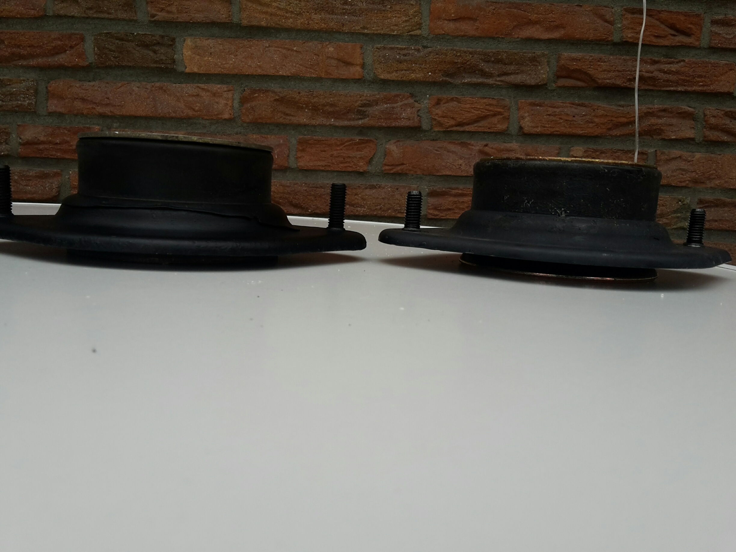

        • Das waren FEBI Lager und nur 2000km verbaut. Wackelig waren die nicht. Denke das es an allem gelegen hat (Lager, Fahrwerk, Einstellung Sturz/Spur) Bei den Originalen fällt auf das der Abstand zwischen unterem unteren Teller und Lager größer ist. Auf den Fotos sind beide Lager neu links Febi rechts original. Auf dem zweiten Bild kann man es besser sehen. Auch ist das Lager vom Material härter, aber das wurde ja auch schon beschrieben
