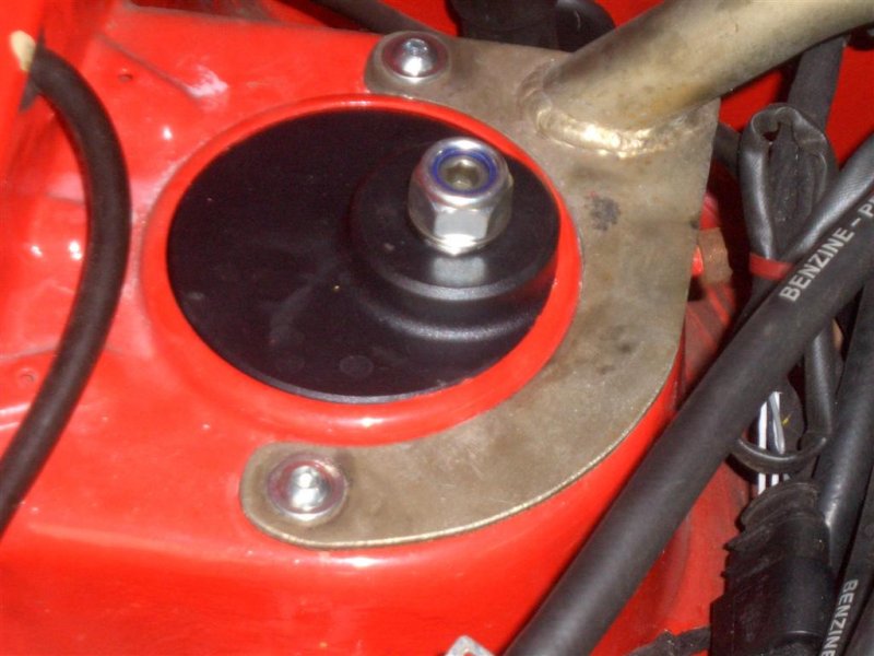

        Nein ... Das Sind Alubauteile mit Unibal- Gelenk aus dem Rennsport ... also erstmal ohne Zulassung, da es auch kein Gutachten gibt .
        Ein Freund von mir ist FAhrwerksing bei Ford.... ein anderer bei Bilstein .... beide bestätigten bei bloßem hinsehen das die Dinger ausreichend stabil wären ... also auch fester als ein Serienteil .... ohne etwas berechnen zu müssen.
        Diese Aussagen geben mir reichlich Sicherheit das es technisch ok ist .... nun suche ich noch einer Möglichkeit es tüven zu lassen . Einige aus dem Info-Forum haben die über Einzelabnahme eingetragen bekommen .... andere fahren einfach so damit herum ......

          solche Domlager gibt es auch schon lange für den Polo 86C von Salzmann. http://www.vwtuningsalzmann.de/SeitePolo8.htm
          Soweit ich mich aus meiner Polo Zeit erinnern kann hatte ich die auch Eingetragen. Ist wohl schon ca. 6 Jahre her.

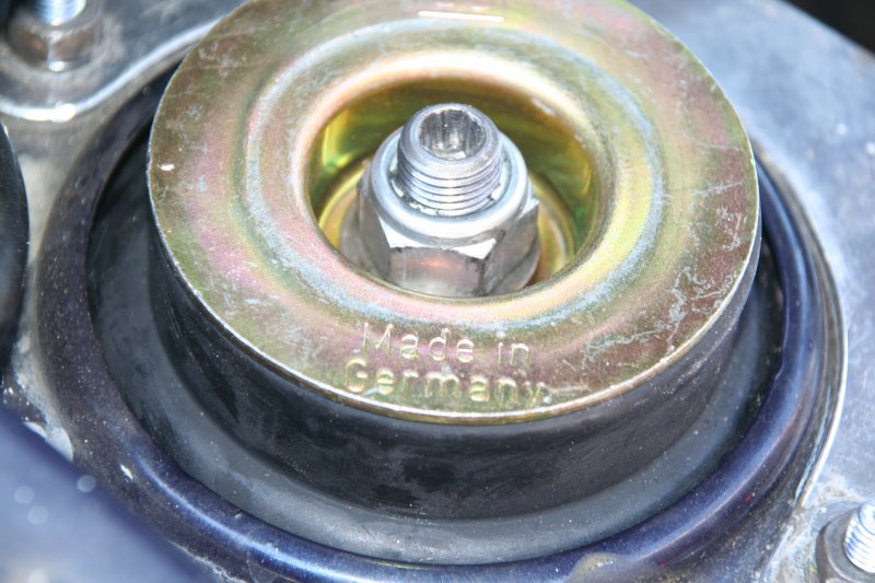

              Tja, so sollte das meiner Meinung nach auch aussehen!
              Habe gerade Anwort von Sachs bekommen:
              Sehr gehrter Herr xxx,
              es stellt normale Funktion ,dass das Lager unter Belastung ausgelenkt wird. Da dieses Lager in Fahrzeugen mit unterschiedlicher Motorisierung Verwendung findet, kann diese Auslenkung unterschiedlich stak ausgeprägt sein!
              Großer schwerer Motor -> höhere Last auf Federbeinlager -> größere Auslenkung , kleiner Motor -> weniger Last auf Federbeinlager -> kleinere Auslenkung.
              Mit freundlichen Grüßen / Kind regards
              xxx xxx
              Technische Hotline / Technical Support
              ZF Services GmbH

                [ATTACH=CONFIG]115248[/ATTACH]nein ... Das sind alubauteile mit unibal- gelenk aus dem rennsport ... Also erstmal ohne zulassung, da es auch kein gutachten gibt .
                preis?
                • #23
                  etwa 200 .... hab die schon seit drei Jahren liegen ....
                  xxx xxx
                  ZF Services GmbH
                  Die wollen uns nun weismachen das die mit einem 50 PS Motor der vielleicht 20-30 kg weniger wiegt dann so aussehen würde wie der von Schörlchen ?!?!?
                  Ehrlich gesagt .... ich würde so damit zum TÜV fahren und fregen was die dazu meinen ......

                              Zitat von tobiro Beitrag anzeigen
                              So, jetzt hab ich mal Fotos gemacht. Nochmal als Anmerkung: Neuteile von Sachs, 4 Woche eingebaut, noch keine 1.000km gefahren!
                              [ATTACH=CONFIG]115206[/ATTACH] [ATTACH=CONFIG]115207[/ATTACH] [ATTACH=CONFIG]115208[/ATTACH] [ATTACH=CONFIG]115209[/ATTACH] [ATTACH=CONFIG]115210[/ATTACH]
                              Gruß, Tobi
                              hmmm, hab heute auch welche von Sachs verbaut. Die sehen genauso aus. :-(
                              Hätte ich nicht gedacht.

                                Tja, Sachs schreibt ja auch, daß das so gehört ;).
                                Ich fahr meine jetzt erstmal und dann sehen wir weiter. Vom Fahrverhalten merkt man nix nachteiliges!
