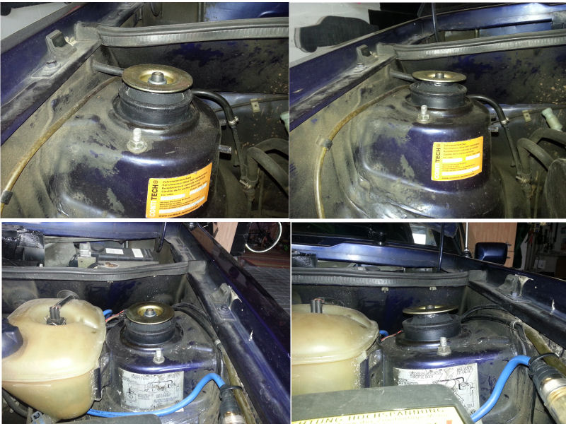

        Moin,
        meine Domlager sind auch wohl hin oder ???? (haben keine 500km gehalten).
Größe: 119,6 KB
        Welche neuen sollte man denn nun kaufen (die auch halten) ?
        Gruß Dr.Caca

          AW: Domlager defekt?
          ja die sind richtig hin....hersteller?
                    waren ganz (ganz) billige aus dem Zubehör ........ (hab was gelernt !!!)
                    Werde mir dann jetzt wohl die Febi kaufen, die gibt es für rund 40 Euro !
                    Oder mache ich da was Falsch ????
                    Gruß : Dr.Caca
