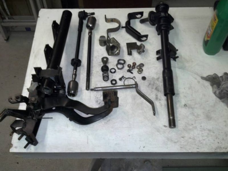

                    • Heute ging es an Cab Nr. 2 weiter.
                      Erstmal habe ich das Lenkgetriebe, die Lenksäule und Pedalerie ausgebaut.
                      Anschließend zerlegt und komplett gereinigt.
                      Die abgerissene Kupplungshülse wurde auch wieder an der richtigen Position angeschweißt.
                      Als nächstes werden alle unschönen Teile grundiert und lackiert und anschließend wieder montiert gefettet und eingelagert.
                      Gesendet von meinem XT910 mit Tapatalk 2

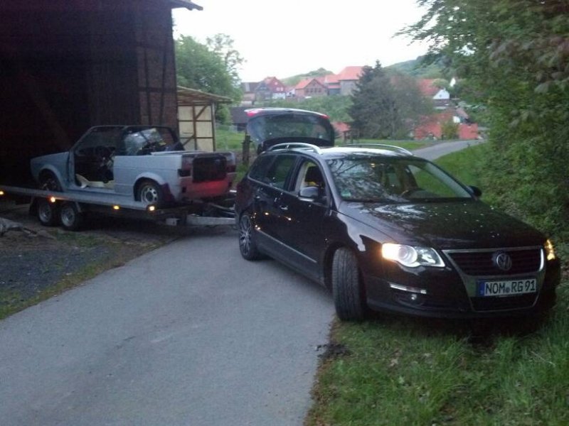

                            • AW: Gauners 1er 1,6er Vergaser wird zum 2,0l 16V Turbo --> Kopf komplett
                              Es ist mal wieder nen bisschen was passiert.
                              Das neue Cabrio ist umgezogen.
                              Jetzt hängt jetzt in der Garage meiner Eltern.
                              Es wurde mal fix nen Drehgestell zusammen gebraten.
                              Ich habe schonmal damit begonnen, die letzten an der Karosserie zu demontieren.
                              Hinterachse, Tank und Tankrohr sind jetzt ebenfalls draußen.
                              Im Motorraum wurde die ganzen angerosteten Halter entfernt, die aufgebohrten Nieten zugeschweißt und geglättet
                              und der Unterboden komplett gereinigt.
                              Die beiden vorderen Radhäuser wurden komplett vom UBS befreit und werden in den nächsten Tagen nochmal komplett gereinigt,
                              die Nähte neu abgedichtet, lackiert und wieder mit UBS versiegelt.
