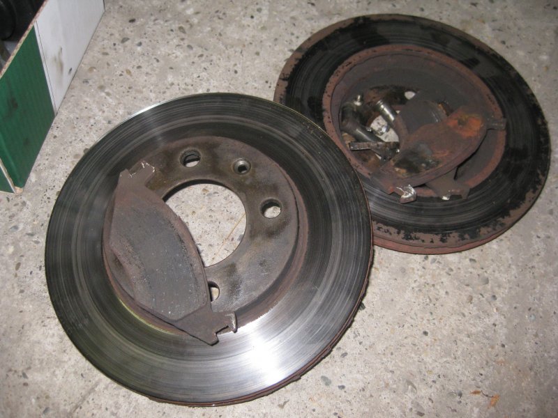

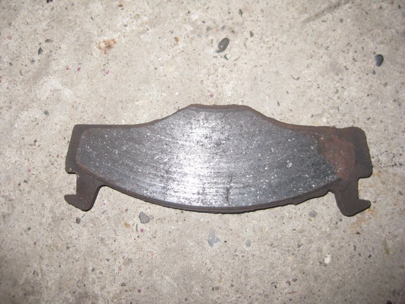

      Hatte ja die letzten 2 Wochen Urlaub und hab dort bisschen was gemacht...als erstes wurden die kompletten Bremsen an der VA demontiert.
      Die waren etwas fertig:

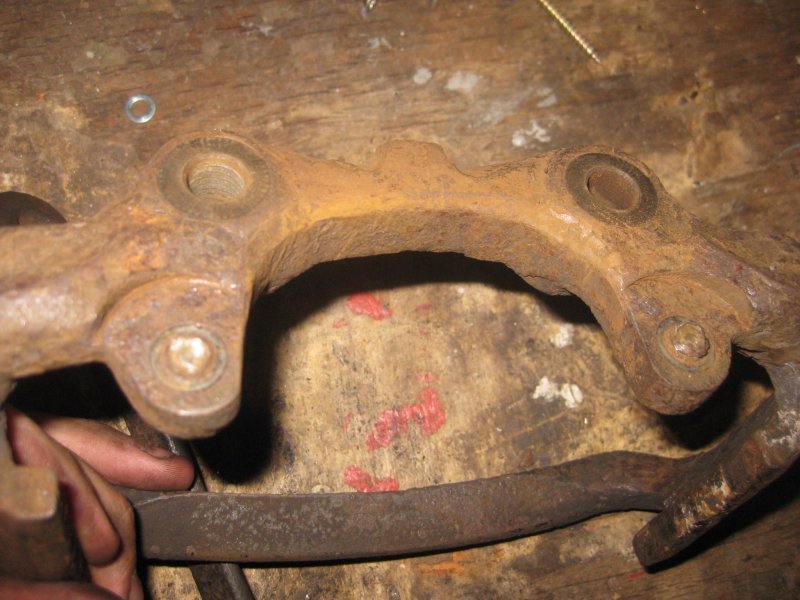

      Bei den Bremssattelhaltern hatte ich das Glück was 3 von 4 Schrauben abgebrochen sind:( :

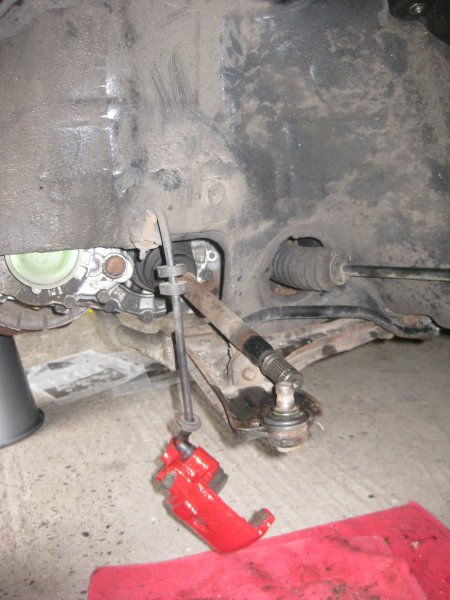

      Die Manschette samt Gelenk der Antriebswelle Fahrerseite, die ja defekt war, hab ich natürlich auch gleich mit ausgebaut.
      Das Deckblech auf der Fahrerseite wollte ich auch neu machen...dort waren aber auch alle 3 Schraubenköpfe rund (total vergammelt). Also hieß es Federbein ausbauen und Schrauben aufbohren!

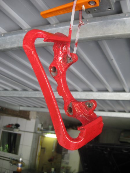

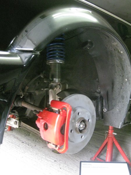

      Da jetzt eh alles ausgebaut war und ich den Wagen ein paar Tage nicht brauchte und ich das Deckblech über CP bestellen musste, hab ich gleich noch die Bremssättel lackiert:

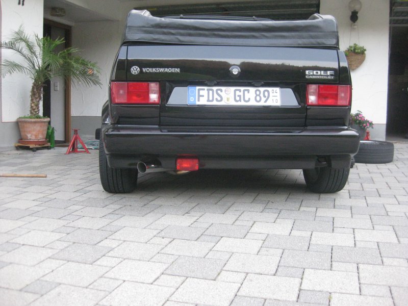

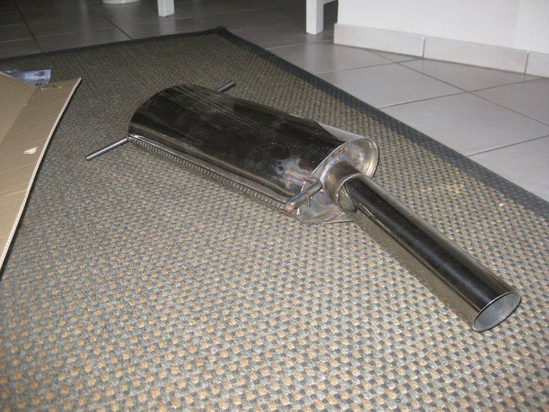

              was haste für den endtopf hingelegt?
              Dieser Beitrag wurde 48 mal editiert, zum letzten Mal von KidMarv: 22.06.2011 20:09.
              • AW: Das ist meins *Update 22.08. Bremsen, ESD*
                Endlich geht hier bissl was in meinem Thread
                Für den Endtopf hab ich glaub 230€ hingelegt! Hab ihn über den Friedrich ebay Shop gekauft wo man die Endrohre wählen kann...

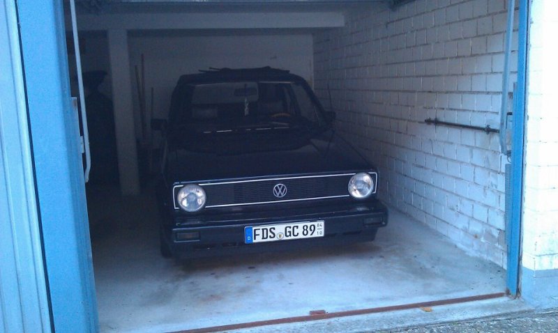

                  Da die Saison nun leider schon wieder zu Ende ist, ist das Cabrio in sein neues Winterquartier eingezogen. Hab die Garage ca. einen KM von mir zuhause gefunden und gleich gemietet!
                  Geplant für den Winter ist bisher:
                  - neues Stoffverdeck
                  - Getriebe tauschen
                  - Zündschloss zerlegen und reinigen
                  - Traggelenke und Spurstangen erneuen
                  - vll neue Felgen (wenn ich mich entschieden habe was mir gefällt)
                  Aber wie ich mich kenne wird die Liste noch etwas länger werden :p

                    super cool den thread hier zu lesen Wie ist denn der Friedrich ESD so? Fährst du den Rest der Abgasanlage Serie?
                    Das Knacken bei Lenkeinschlag hab ich auch ab und an, glaub aber nicht das es vom Fahrwerk kommt, da meines auch neu ist!
                    Ansonsten super schickes Teilchen!
                      Freut mich wenns gefällt! Der Friedrich ESD ist sehr dezent aber dennoch sportlich! Der Rest ist sonst Serie!

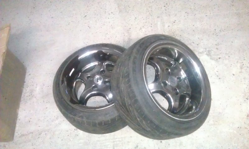

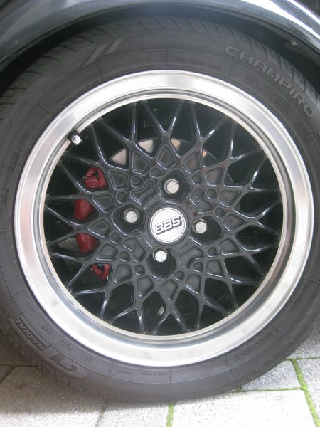

                      Wenn ich schon am Schreiben bin, hier ein Bild von meinen Felgen, die vll bald mir gehören. Wenn sie den passen!?
                      Müssen dann natürlich komplettentlackt werden und neu lackiert werden...

                        sind 14" Felgen oder? Wie breit sind die und welche ET? Ich fahren rundum 8x14 mit ET 15, und Gewindefahwerk auf der Höchststufe und nichts schleift, sieht auch noch nach viel Platz aus! (häng auch mal nen Bild an)
                          Ja sind 8x14 ET25! Musstet du vorne Spurplatten verbauen oder hats am Federbein auch so gepasst?
                          Ich denke ich komme vorne ohne Platten nicht aus...würd nämlich gern noch ein Stück tiefer vorne wie du...ansonsten sieht das schon schick aus? 195/45er Reifen oder?

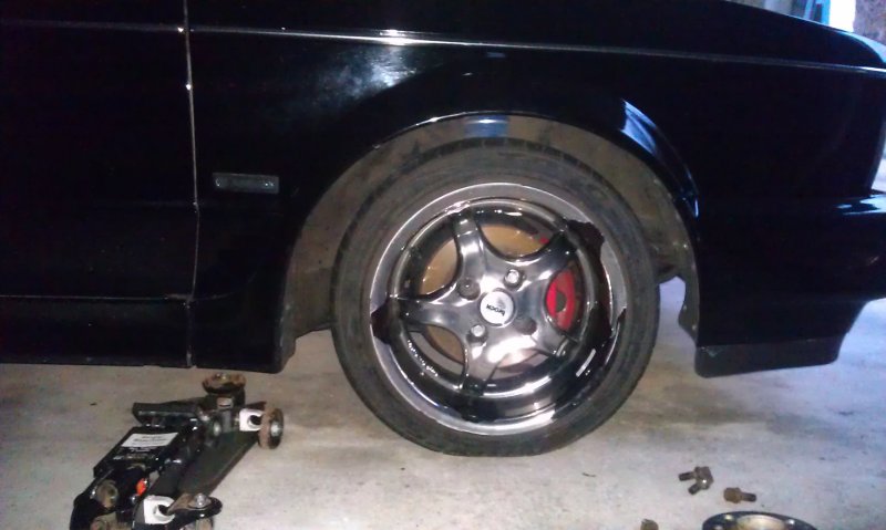

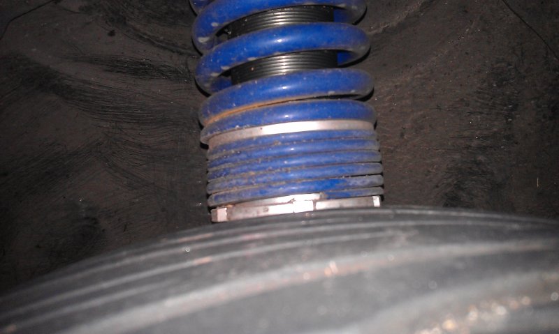

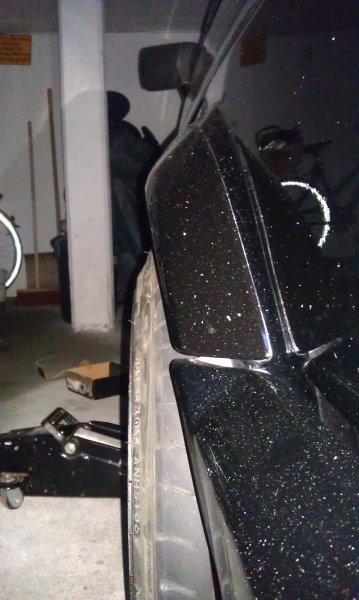

                            War jetzt heute mal am Cabrio und hab die Felge vorne mal draufgeschraubt! Ohne Platte geht die Felge ca. 0,5mm am Bremsattel vorbei. Mit ner 5er Platte passte es dann eig ganz gut. Klar der Wagen muss noch ein Stück runter, da es sonst etwas Countrymäßig aussieht...das wird aber ein Problem mit sich bringen. Den momentan ist der untere Federteller genau auf höhe des Reifenumfangs (siehe Bild). WEnn ich jetzt tiefer drehen will...brauch ich dickere Platten und dann komm ich wahrscheinlich zu weit raus...ich denke ich kann ohne dickere Platten vll noch 1cm runter, mehr aber wahrschenlich nicht...hoffe ich komm weit genug runter um eine schöne Optik zu bekommen...hab leider kein Strom in der Garage, deshalb die schlechte Quali...

                              Mir wäre da zu viel Platz im Radhaus..... Selbst wenn du ihn runter drehst, der Platz nach vorne und hinten im Kotflügel bleibt... Lieber 15 oder 16..... Aber dir muss es gefallen!!!
