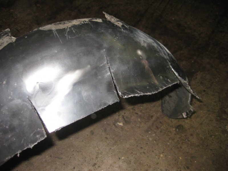

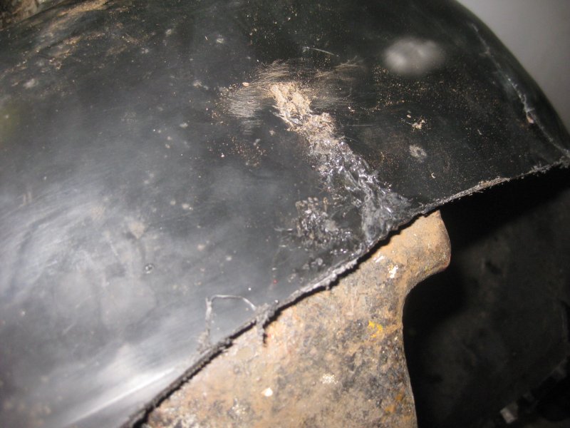

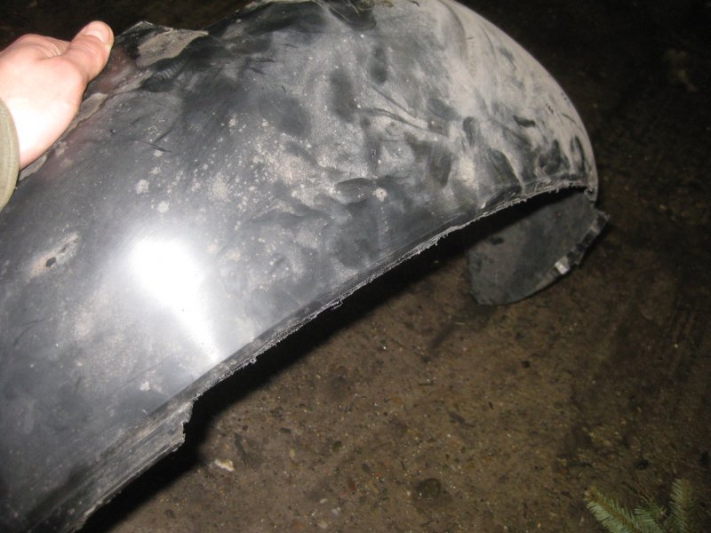

      Nachdem ich mir hier im Forum einige Tipps bekommen habe wie man die Radhausverkleidung trotz bördeln anbringen kann, hab ich das heute mal versucht!
      Hab die Variante mit dem Heißluftfön gewählt
      Also hab die Verkleidung ein Stück beschnitten und dann nach oben gebogen...damit das besser ging, hab ich ein paar Schnitte quer gesetzt!
      Hab auch ein paar Bilder gemacht...rein optisch siehts nicht wirklich prikelnd aus, aber die Verkleidung liegt recht gut am Kotflügel an...dazwischen werd ich noch Moosgummistreifen kleben, damit es richtig dicht macht!!
      Die Querschnitte hab ich dann anschließend "kunstoffgeschweisst":p

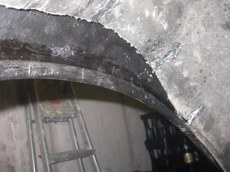

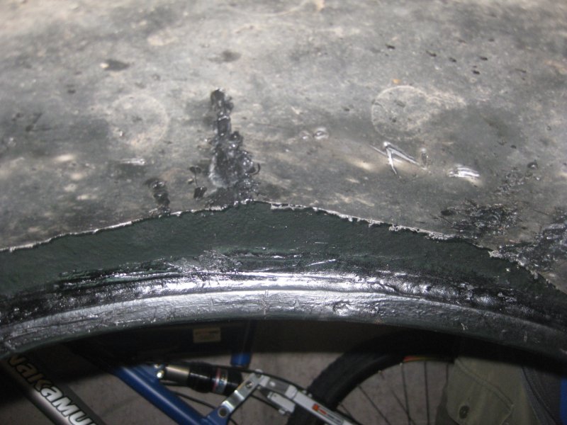

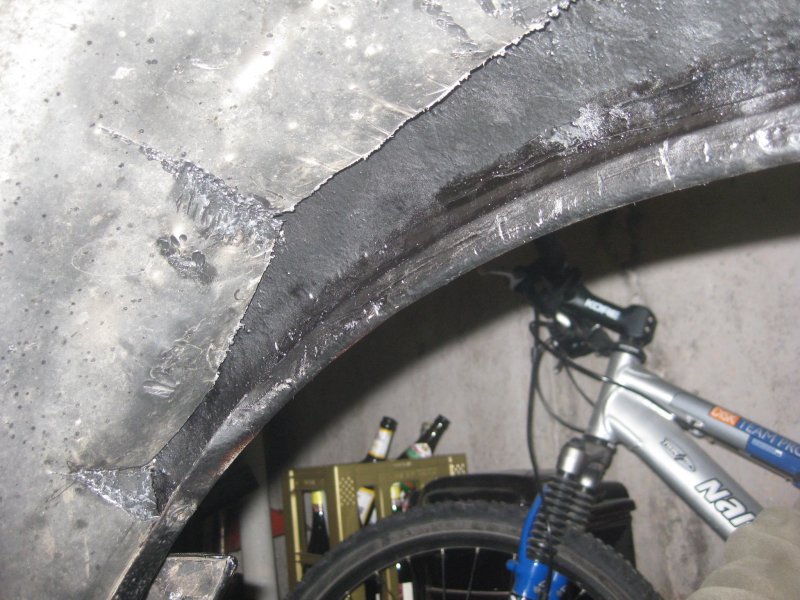

                  So Herr "In-den-Radkasten-Schauer", nun ein paar Bilder der Radhausverkleidung!
                  Die Verkleidung liegt eigentlich schon sehr gut am Kotflügel an, sodass nur ein Spalt von ca. 10mm entsteht! Dazwischen kommt sowas: http://******/fAiQGt
                  Dann sollte es eigentlich komplett dicht machen! Bei mir wirds funktionieren denk ich, du bist allerdings noch en ganzes Stück tiefer und fährst 16"...denke du musst noch etwas mehr wegnehmen, sodass die Verkleidung weiter oben am Kotflügel anliegt!
                  Kannst dir im Frühjahr ja mal anschauen!

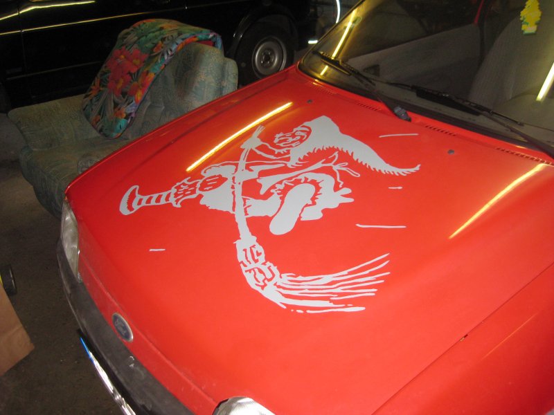

                            Vom Fahrwerk gibts nichts neues, da ich immernoch auf die Dämpfer warte. Musste ja einen zurückschicken, der war defekt! Aber habe ja noch Garantie drauf!
                            Hab mich solang mal an dem Winterbock verkünstelt
                            Der Narrenverein in dem ich bin, hat dieses Jahr 33-jähriges Jubiläum...dachte das passt dann ganz gut
                            Golf 1 Cabrio | 2H | Leder | rote Fifft | 7x17" Renault Wind | Airride | Friedrich ESD | uvm.
                            http://www.golfcabrio.de/forum/rund-...ausbau-airride

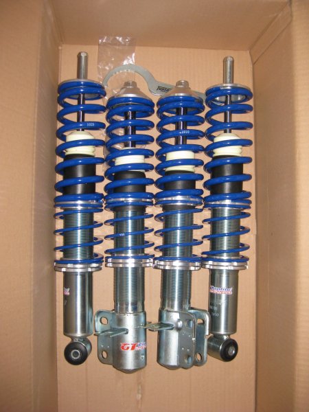

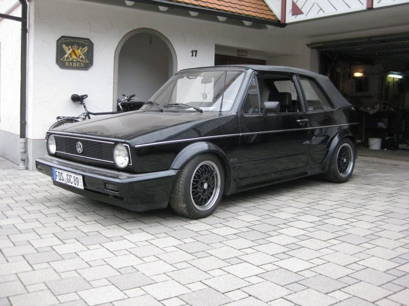

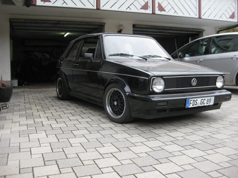

                                Alsoooo...nach langem hin und her gibt es jetzt ein Ergebnis!
                                Hatte mir ja erst 60/40 Federn gekauft, da die aber der letzte Billigschrott waren und ich nur Probleme damit hatte, flogen diese sofort wieder raus!!
                                Die einzig kluge entscheidung war es, ein Gewindefahrwerk einzubauen...da mein Budget nur begrenzt war, musste etwas gutes günstiges her! Nach vielem Lesen von Erfahrungsberichten wurde dann das GT Cupline Gewindefahrwerk gekauft!
                                Hab dies dann auch sofort eingebaut, alle 4 Kanten umgelegt und das Fahrwerk auf meine gewünschte Tiefe eingestellt! Gestern dann ne Probefahrt gemacht und für gut empfunden!
                                Einzigstes Problem jetz noch: Bei volleinschlag in Linkskurven schleift es vorne rechts, obwohl gebördelt wurde! (Ja nur rechts, aufgrund des Achsversatzes) Da aber die abgefahrenen 185/55 Reifen noch gegen 195/50 getauscht werden, hoffe ich das das schleifen dann weg ist! Falls nicht muss ich halt etwas noch oben schrauben...
                                Kann dann aber sein das ich vorne dann noch Platten (und somit auch hinten) verbauen muss, da der 185er Reifen nur sehr knapp an der Feder vorbeigeht...mit dem 195er wirds wahrs nicht reichen...
                                Hier noch 2-3 Bilder vom Endergebnis: (sorry der Wagen war seit November unabgedeckt in der Garage, deshalb der Staub)
