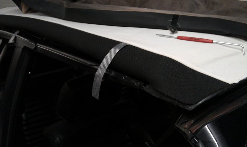

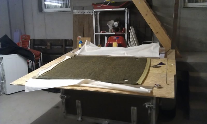

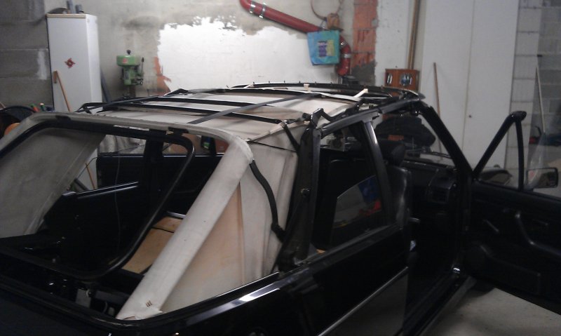

          Hier mal die ersten Bilder der Verdeckdemontage. Haben gestern die Außenhaut und die Kokosmatte demontiert. Das neue Spanntuch haben wir gleich wieder auf die Kokosmatte geklebt.
          Heute Abend gehts weiter...

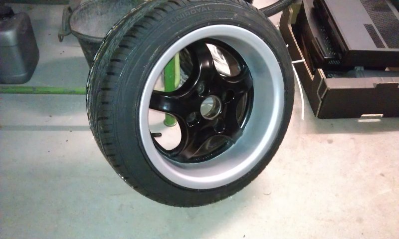

          Die Reifen sind nun auch auf die Felgen aufgezogen...der April kann so langsam kommen

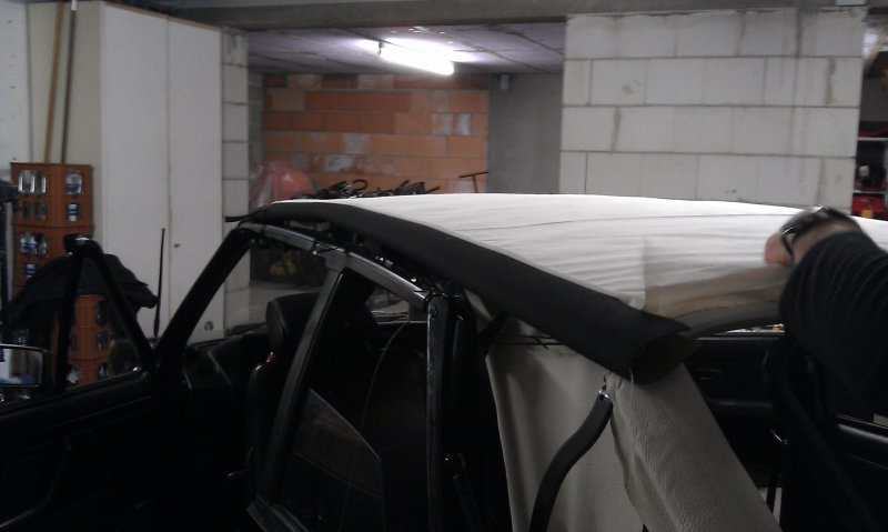

            Gestern kamen wir ein kleines Stück voran...Innenhimmel wurde gründlich gereinigt (jetzt ist er tatsächlich wieder weiß!!!), sowie das Gestänge überholt inkl. Flugrost entfernen und Gelenke geölt! Danach wurde die Polstermatte + neuem Spanntuch aufgezogen. Ging alles Super, besser wie gedacht!
            Stehen zum Glück nicht unter Zeitdruck, so können wir alles ordentlich und überlegt machen!
            Kleinen Abzug der B-Note von Jörgs Verdeck, auf der Beifahrerseite sind die Laschen des Spanntuchs falsch herum angenäht. Ansonsten sehr gute Qualität und 100% passgenau!
            Die Außenhaut durfte schonmal an ihrem zukünftigen Platz probeliegen

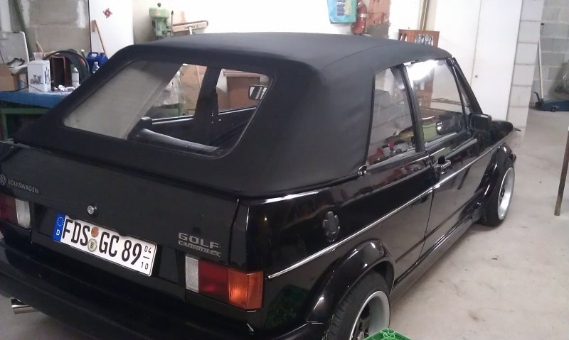

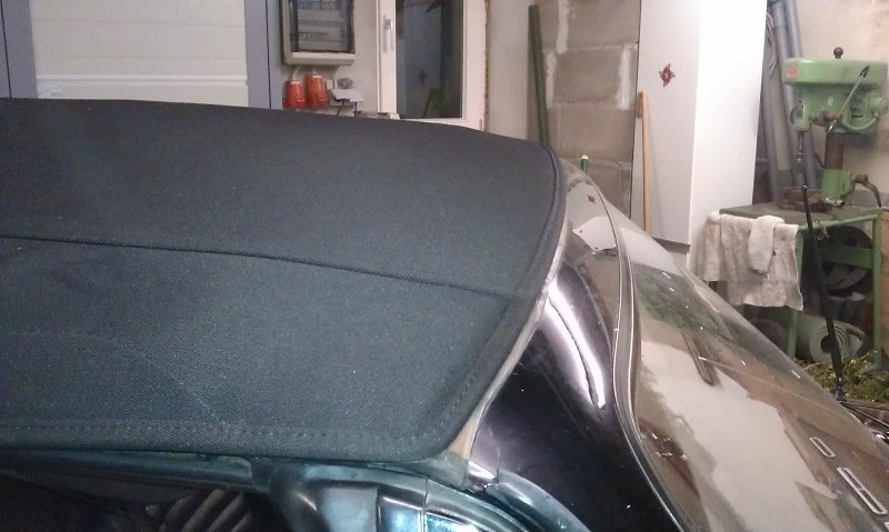

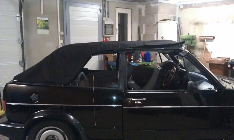

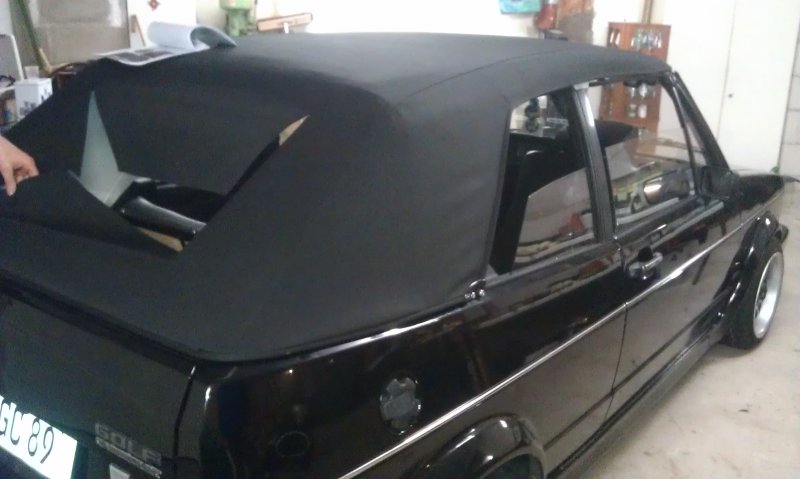

              So es ist Vollbracht!! Das neue Verdeck ist montiert...schauts euch an, ich finde es top!!
Größe: 64,7 KB
ID: 1596025Klicke auf die Grafik für eine vergrößerte Ansicht
Größe: 50,8 KB
ID: 1596026Klicke auf die Grafik für eine vergrößerte Ansicht
Größe: 58,2 KB

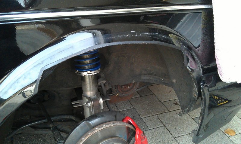

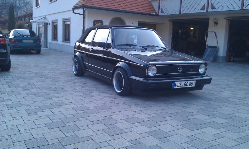

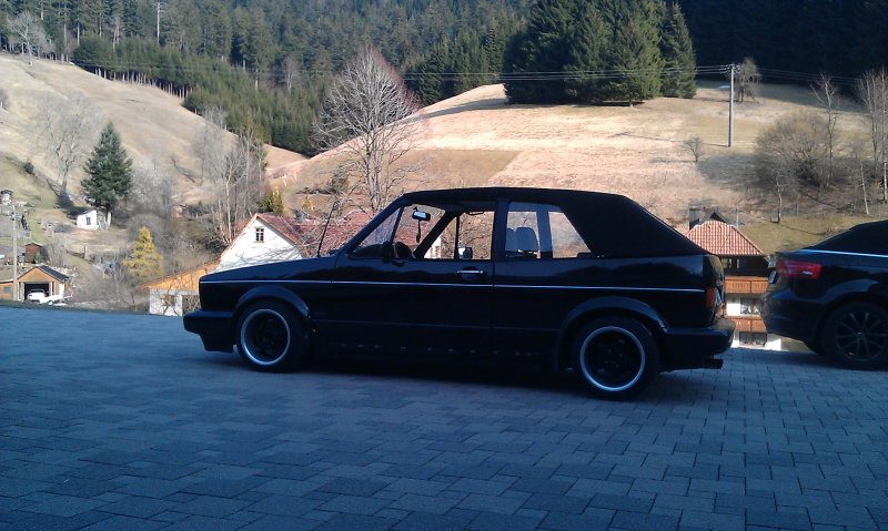

              Außerdem hab ich gestern angefangen das Fahrwerk und die Radläufe für die neuen Felgen anzupassen. Wie immer hab ich wieder Bilder gemacht (vorne wirds von der Höhe wohl so bleiben, hinten muss er noch runter):
Größe: 86,5 KB
ID: 1596028Klicke auf die Grafik für eine vergrößerte Ansicht
Größe: 90,9 KB
ID: 1596029Klicke auf die Grafik für eine vergrößerte Ansicht
Größe: 91,1 KB

              • AW: Das ist meins *Update 15.03.12. Verdeckwechsel*
                Hast Du an den Kotis etwas heraus geschnitten 8o
                  Aua musste das echt sein was für eine ET haben deine felgen vorne ich brauchte nur die kante umlegen
                  Dein verdeck ist top ohne frage und ging es gut steht mir auch noch bevor meins is auch nur noch nen lappen
                  Mfg
                  sigpicWer Sex für das Größte hält, ist noch nie Golf 1 Cabrio gefahren:p
                    Also wenn ich das mit den Kotis sehe kommt mir leider das kalte grausen!!! Sorry aber wie kann man sowas machen???
                    Gebrauchte Cabrioteile auf Anfrage
                    Bei Facebook zu finden unter http://www.facebook.com/PatricksFahrzeugService
                      Obs dringend nötig war weiß ich nicht...testfahrt steht erst noch bevor. ET ist 25 mit 5er platten, also ET 20. Aber vll fahre ich irgendwann mal 16er oder so fahren...muss mir dann keine großen Gedanken machen obs passt oder nicht, weil so passen fast alle felgen sehen tut mans ja eh nicht...habs mir aber auch lang überlegt ob ichs wirklich tun soll :p
                      Golf 1 Cabrio | 2H | Leder | rote Fifft | 7x17" Renault Wind | Airride | Friedrich ESD | uvm.
                      http://www.golfcabrio.de/forum/rund-...ausbau-airride
                        sorry,aber das tut mir in der Seele weh :(
                        Ich kenne diese Flexumbauten noch von früher,aber meins ist und war das nie.
                          also ich hab damit jetz kein Problem, bin ja auch nicht der erste der sowas macht...!? Wenn man es gescheit versiegelt passiert da auch nix....irgendein tot muss man sterben
                            Also für 16 Zöller musst du die aber auch nicht so bearbeiten....
                            Das Verdeck sieht gut aus, aber hinten an der Seite müsstest du nochmal Hand anlegen. Da sind noch nen paar Falten drin.
                              Ja die Falten gehn irgendwie nicht raus...weil die Schraube der Verdeckecke das Dach noch oben drückt! Man müsste die Schraube durchs Verdeck schrauben damit das besser wird! Das Problem hab ich aber schon öfters gelesen bzw. gesehen..
                                Ich habe bei mir durchs Verdeck geschraubt und alles ist gut
