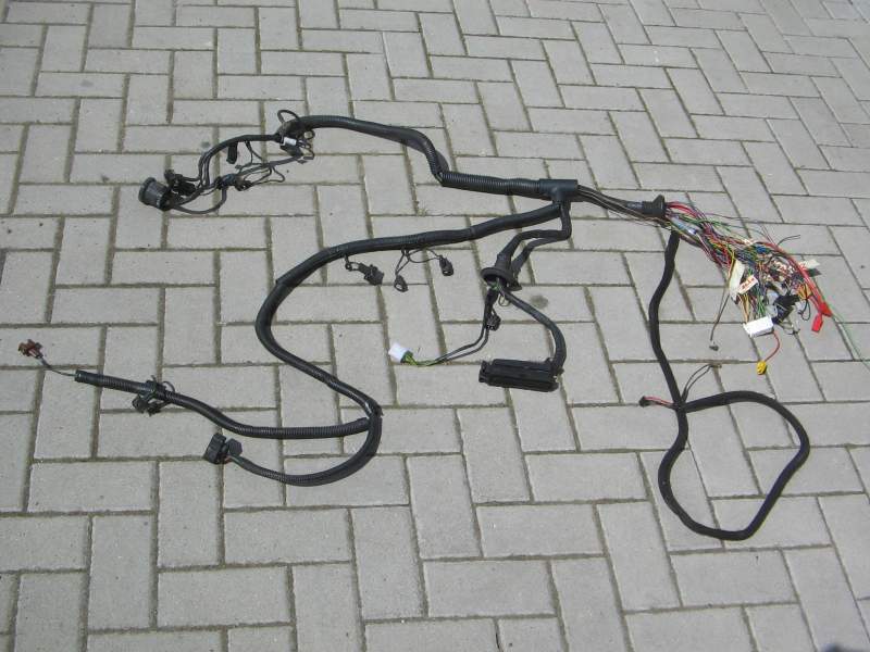

AW: 83er Limo Kabelbaum ist fertig

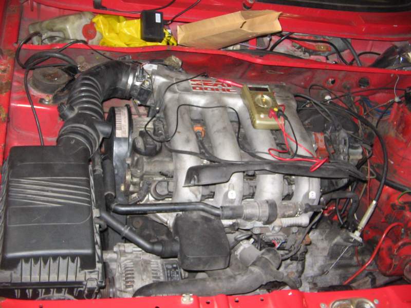

Kabelbaum ist drinn und soweit angeschlossen.
Was dann noch fehlt wäre:
Nen großes Loch zum Wasserkasten
Kabelbaum an ZE anschliessen
Aktivkohle und Unterdruck anschließen
Kühler einbauen
Ölwechsel
Kat mit Fächer verbinden
Batterie einbauen und verkabeln

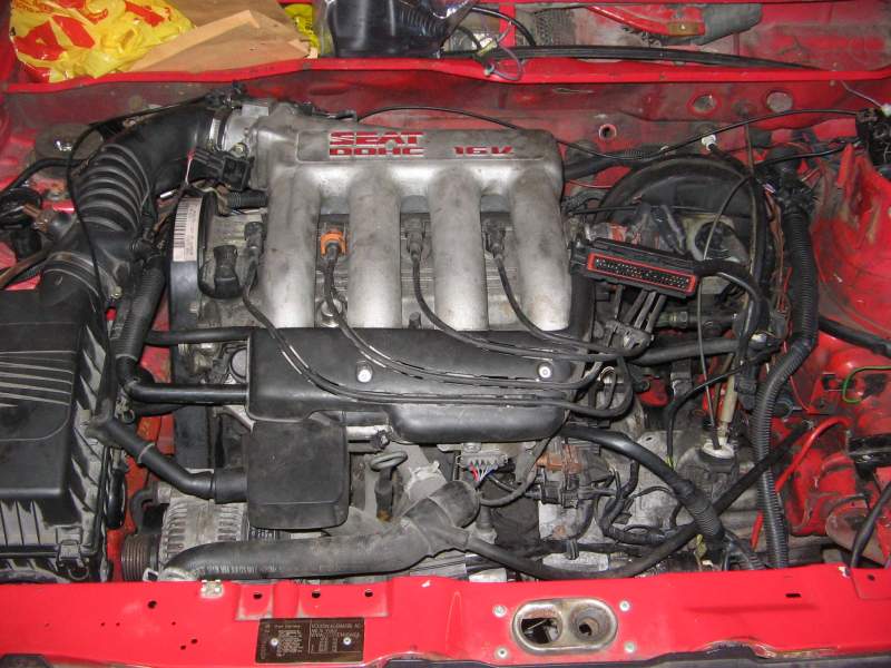

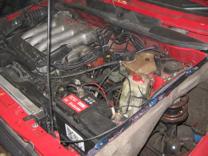

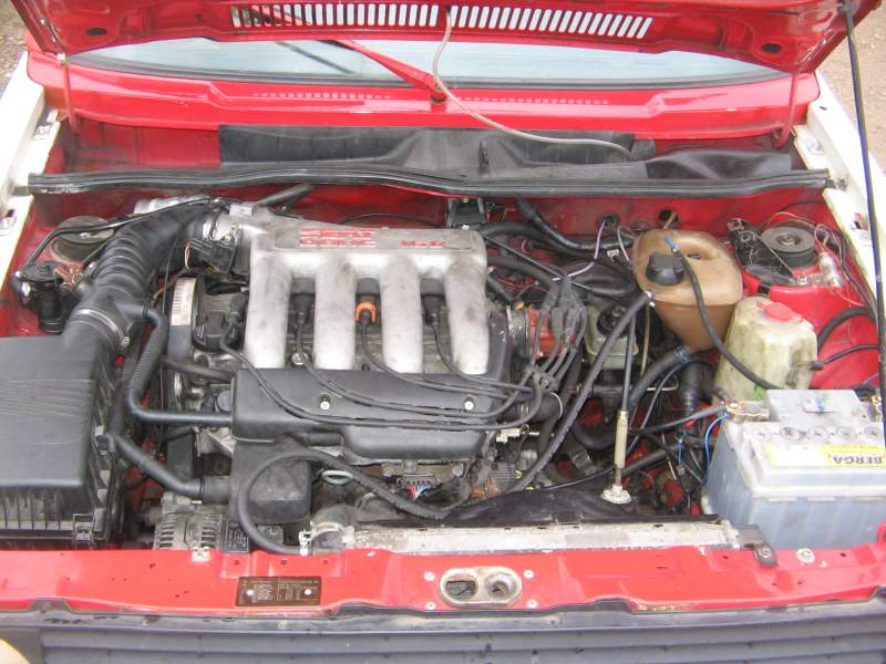

Am Wochenende und gestern hat sich was getan.....
Kühlkreislauf ist fertig,habe einen Golf2 16V Kühler verbaut,leitungen paßten mit leichten Änderungen,Wisch-Wasch Behälter wurde verlegt,Elektrik ist bis auf den Drehzahlmesser fertig,ein Gasbowdenzug war bei VW nicht Lieferbar und im Zubehör hätte es 3-4 Tage gedauert,also was es nicht gibt wird selber gebaut....der Fächer ist am Flansch zum Kat und dort wo er gesteckt ist,glaub noch etwas undicht,muß ich mal schauen.
Bilder gibts später.
Achso....ins Motorsteuergerät komme ich immer noch nicht....kann aber am Rechner liegen,da der Kollege letztens bei nen Skoda ein ähnliches Problem hatte.
Fals jemand also jetzt Rundsteckhülsen für den ZE-Stecker braucht,am besten eine PN.

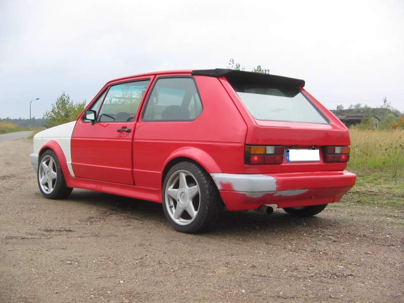

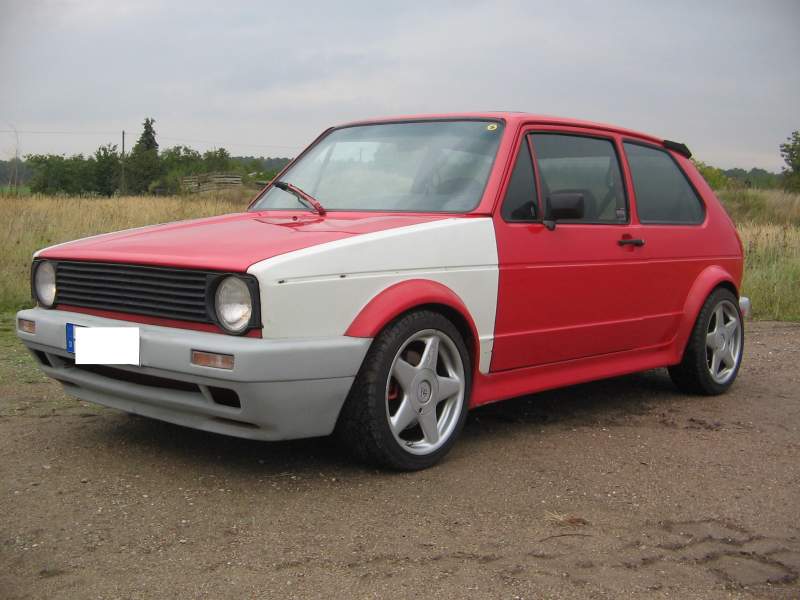

AW: 83er GTI mit ABF und er fährt doch
Hier mal ein paar Bilder wie er aktuell ausschaut,jetzt erst mal etwas fahren und Spaß haben,gelackt wird später,vielleicht bekomme ich ja auch noch ein paar andere Teile,dann kommen die Verbreiterungen und die Stoßstangen ab.

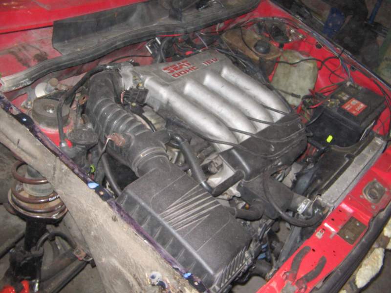

Einige fragten wie ich den Luftfilterkasten befestigt habe und wovon der ist.
Ich habe 2 Löcher ins Unterteil gebohrt,in etwa über den Längsträger,dann habe ich die Löcher auf den Träger übertragen,dort 6er Einziehmuttern gesetzt,ca. 5cm lange Gewindestücken reingedreht,darauf habe ich dann Gummibuchsen von 3cm gesteckt...Unterteil da drauf und dann mit U-Scheiben und Muttern befestigt.
Das Gehäuse ist von einen Seat Toledo.
