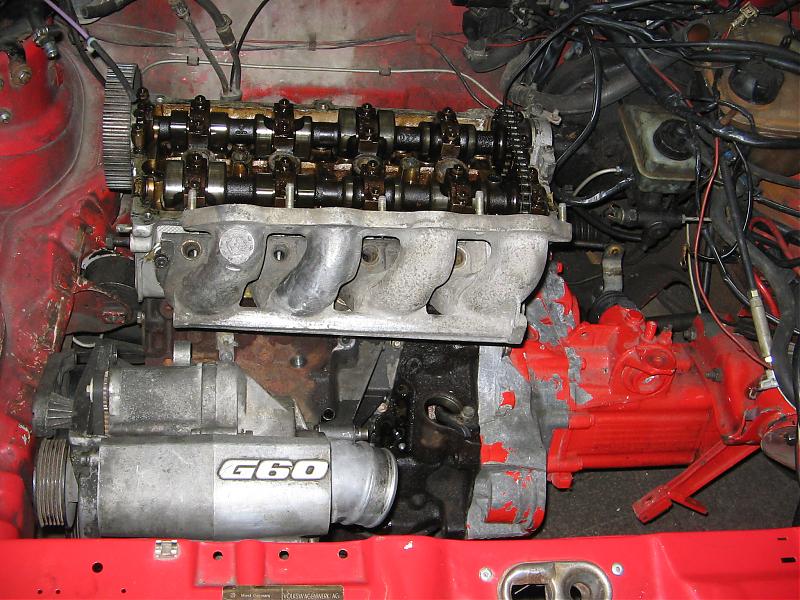

      Heute mal schnell den Lader reingebaut und 2 anständige Bilder gemacht.

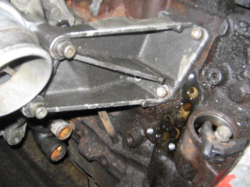

      Auf den 2. Bild sieht man wie der Halter bearbeitet werden muß,damit er den Filterflansch nicht in die quere kommt.
      Bevor Fragen kommen,der Motor wird alles noch mal ausgebaut und gesäubert,sind ja auch noch keine Kolben und Pleuel verbaut.
      Ist alles erst mal zur Probe um die ganzen Sachen drummherum zu bauen.

                    der originale Halter ist ja für eine 16V Lima mit Riemenscheibe vom G
                    eigentlich würden mir ein paar Maße reichen,da ich die PG Lima einbauen wollte
                    zur Motorblockentlüftung
                    hier ist es so das der G Laderhalter nur an den Schrauben plan aufliegt,also werde ich hinten was aufschweißen und dann Plan abfräßen,dann ein Gewindestutzen drann und fertig,aber ohne Catschtank.

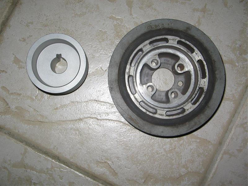

                          Ist das ne Riemenscheibe vom ABF?
                          • #58
                            AW: Mein Umbau auf 2 Liter 16V G60
                            ja
                            ist es

                                Nunja...die Riemenscheibe wird ein wenig aud der Drehbank bearbeitet und dann kommt sie rein.
