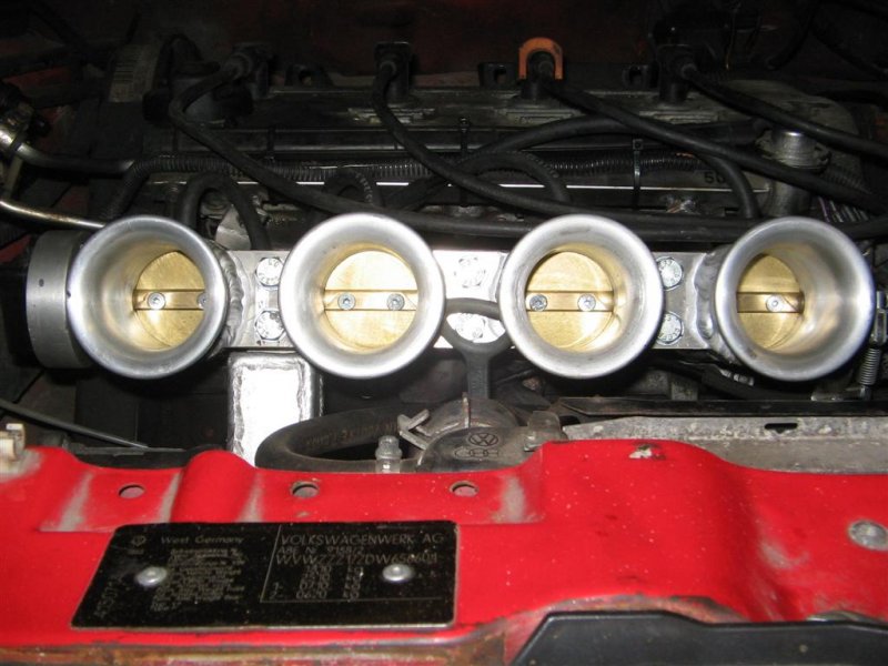

83er GTI 16V Einzeldrossel
  • AW: 83er GTI Limo,ABF mit Einzeldrossel mit Video
    Hier mal nen Video

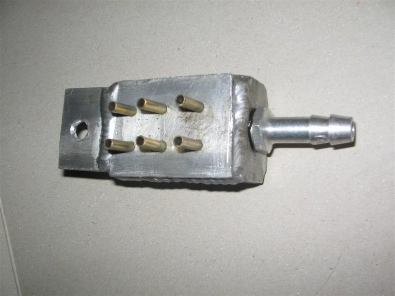

          Der Unterdruckverteiler hat schon einen weiteren Anschluß für die Zigarre bekommen.

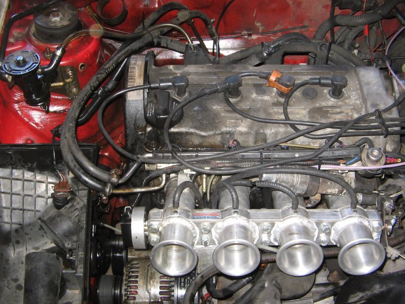

                  Ich habe angefangen alles etwas ordentlich zu verlegen,aber leider funzt das mit den Sammler nicht so,naja Gewinde in 2mm Alu ist doch nicht so stabil,werde es die Woche noch einmal ändern.
                  Mit den Ventildeckel muß ich mir auch unbediengt etwas einfallen lassen.

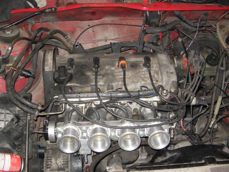

                    Bis auf die Motorentlüftung und den Gaszug ist jetzt alles fertig.
                    Leider sind die verbauten Einspritzventile etas zu groß und das Poti ist wohl auch im A....

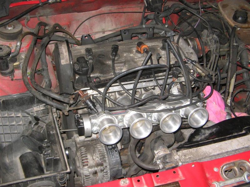

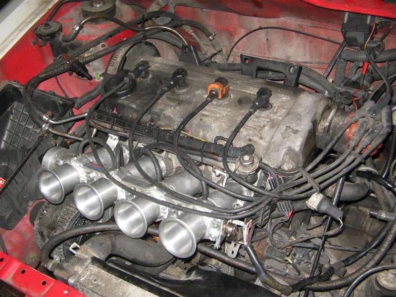

                      • AW: 83er GTI Limo,ABF mit Einzeldrossel,Probefahrt geglückt
                        Motor läuft ganz gut.
                        Jetzt folgen noch ein paar Feinheiten wie.....
                        Kleinere Einspritzventile verbauen
                        Kurbelgehäuse Entlütung fertig machen
                        Chip wieder verbauen
                        Gaszug Aufnahme optimieren
                        und ganz wichtig....ein Ölwechsel
                        Dann werde ich noch das Flexstück mit den 2 Schrauben am Fächer durch ein richtiges ersetzen und einen Mittelschalldämpfer verbauen.
                        Bilder sind leider sch... geworden und fürn Video war keiner da.
