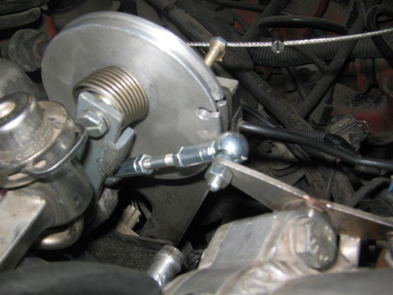

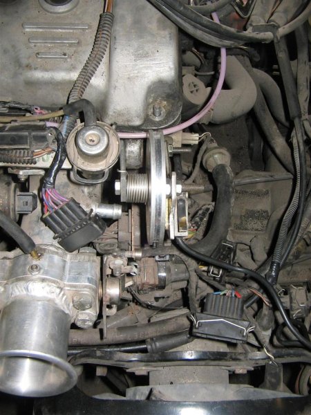

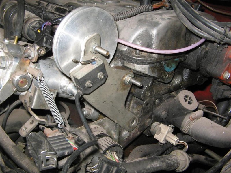

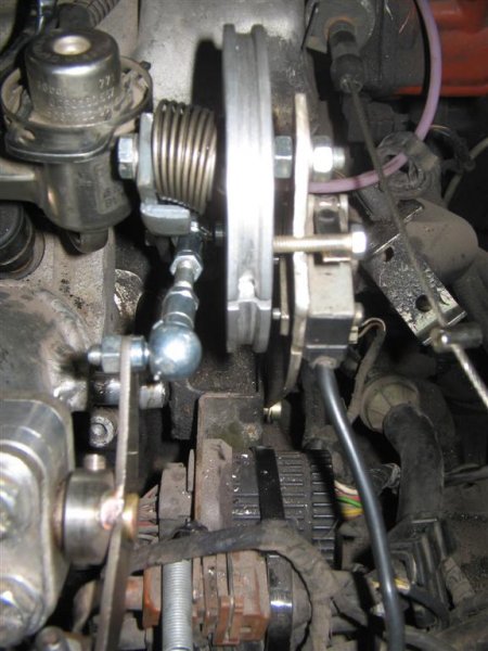

        Da mir die Gasbetätigung so wie sie war nicht gefallen hat,muß hier auch was anderes her.

            Die Rückholfeder am Gasgestänge erzeugt so viel Druck beim verdrehen,das es mir die Aluscheibe nach mehrmaligen Gasgeben von den eingeschrumpften Lagern drückt,deshalt kommt heute noch ein Axiallager als Distanzstück dazwischen.

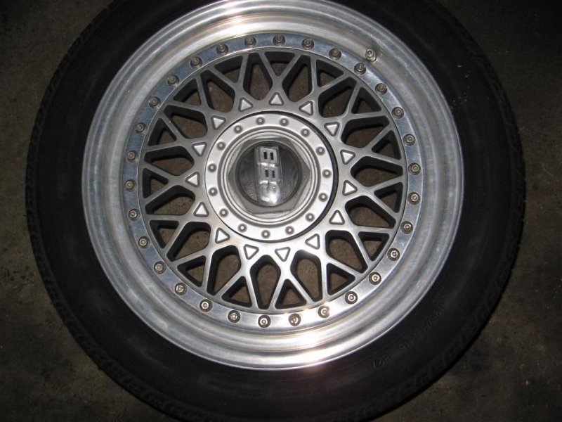

              Ja erst bekommt man keine Felgen,dann gleich 2Sätze.
              Gestern gabs nen Satz gut erhaltene BBS und heute hole ich noch nen Satz gute Centra Turbo in 15".

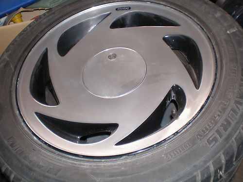

                  so und hier sind die Centras,natürlich in 15"
                    Dann sind die BBS wohl übrig???

                      Übrig sind die nicht,habe doch mehrere Golf1.
