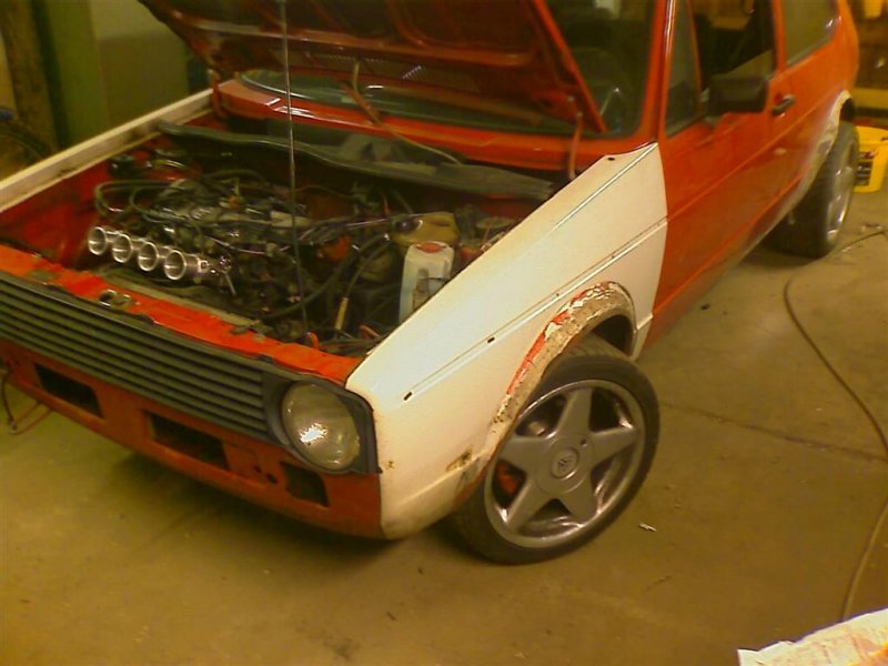

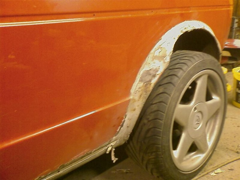

        Also habe ich mal alles was GFK ist abgebaut,die hinteren Radläufe werden wohl so bleiben,die GTI Verbreiterung überlappt 1-2cm.
        Nebenbei noch Dankeschön an den fähigen VAG Schlosser :kotz: überall wo der Blödmann beim Vorbesitzer noch die Finger drann hatte gammelt die Bude.
        Die haben wegen einer kleinen Beule die ganze Seitenwand getauscht.
        Wenn ich den GTI nicht schon fast 17 Jahre hätte,würde ich die Karosse tauschen.
        Sind leider nur Handybilder,Cam war leer.

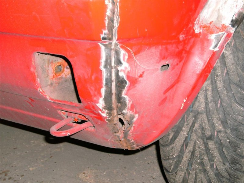

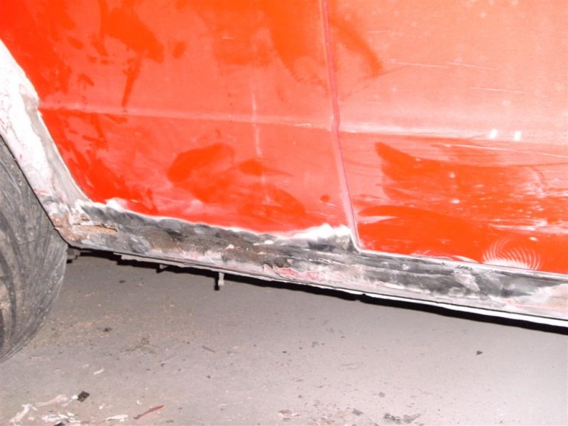

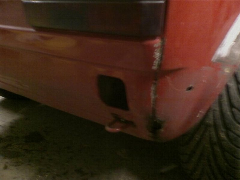

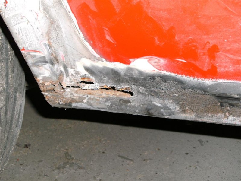

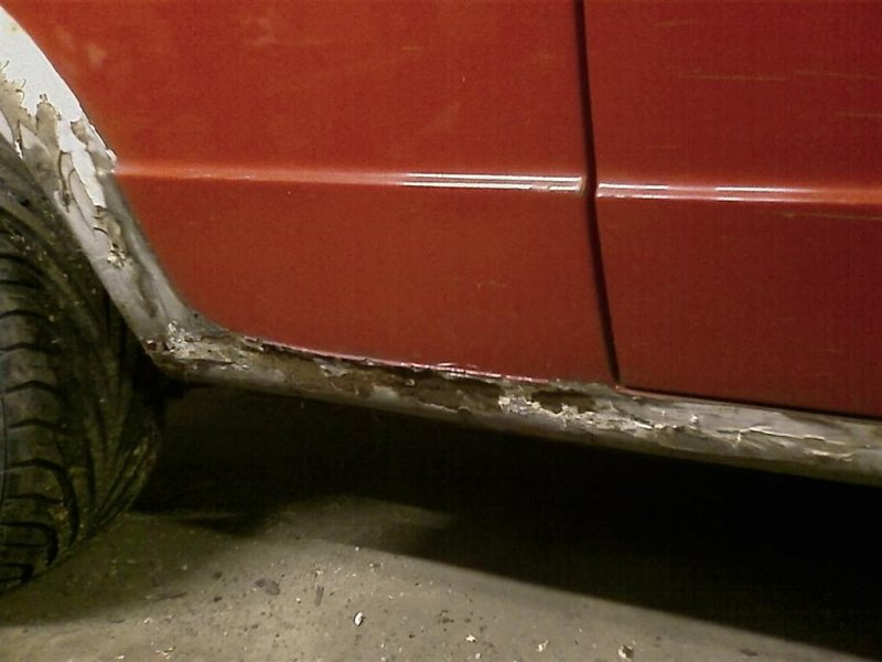

        • AW: 83er GTI Beseitigung der Jugendsünden und genug Rost
          oha, da hat die braune pest aber stark gewütet
            Kannst Du das selbst in Ordnung bringen?
            Gruß André
              Lust habe ich zwar nicht auf die Arbeit,aber was willst du sonst machen.....
              Habe ja in letzter Zeit wieder auf Arbeit genug üben können.....und demnächst kommt auch wieder was.....

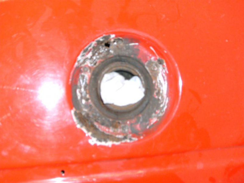

              Wollte den Tankstutzen heute noch ausbauen,aber 2 Schrauben wollten nicht so richtig,selbst ausbohren war nicht,man sind das harte Schrauben.
                Oha, das sieht überl aus!

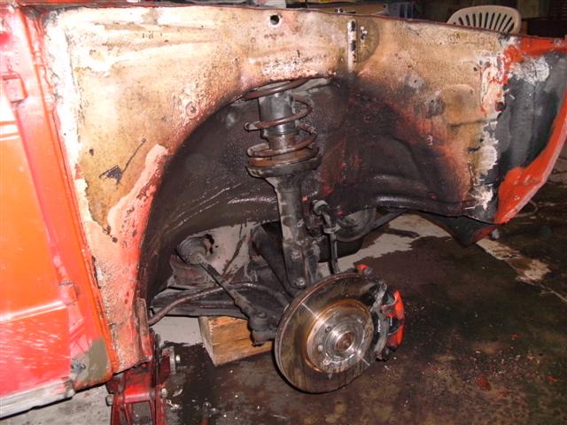

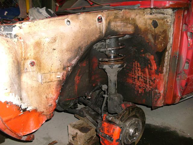

                    Ich habe dann mal die vorderen Radkästen mit heißen Wasser und der Bürste gereinigt.
                    Bis auf das blanke Blech werde ich nur an den A-Sälen gehen,der Rest ist ja alles noch Original.
                    Jetzt bin ich am überlegen das ganze Frontblech nochmal auszutauschen.
                    Grund.... minim. Rost am Schlossträger und das es einer vom Cabrio ist.
                    Bedingung wäre aber das ich irgendwoher eine Punktschweißzange bekomme.

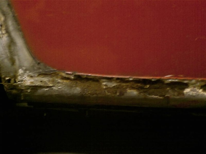

                      sind doch alles die klassischen Stellen .... aber noch lange nicht alle . Also absolut im Rahmen für ne 30 Jahre alte Karo ....
                      Achsaufnahmen schon genau angeschaut ???
                      Rahmenenspitzen hinten ??
                      Bodenblech im Bereich der Schweller und insbesondere bei den Wagenheberaufnahmen ???

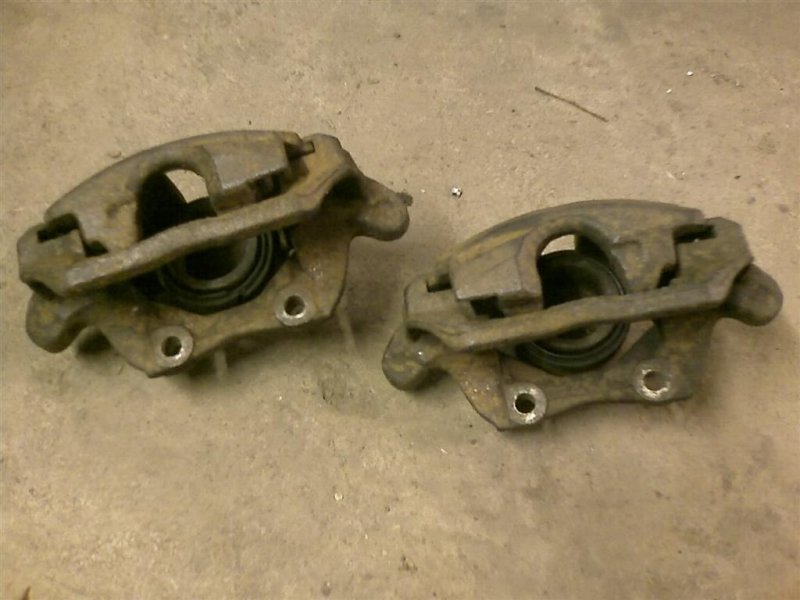

                              Mußte einfach zuschlagen.....
                              60mm Kolben ,280er Scheibe......
                              Nur für was die Knubbel da an den Bremssattelhaltern sein sollen ..... ob ich die einfach abflexe....... :stupid:
                              • AW: 83er GTI neu Teile sammeln,Opel Bremse
                                omega a bremse?
