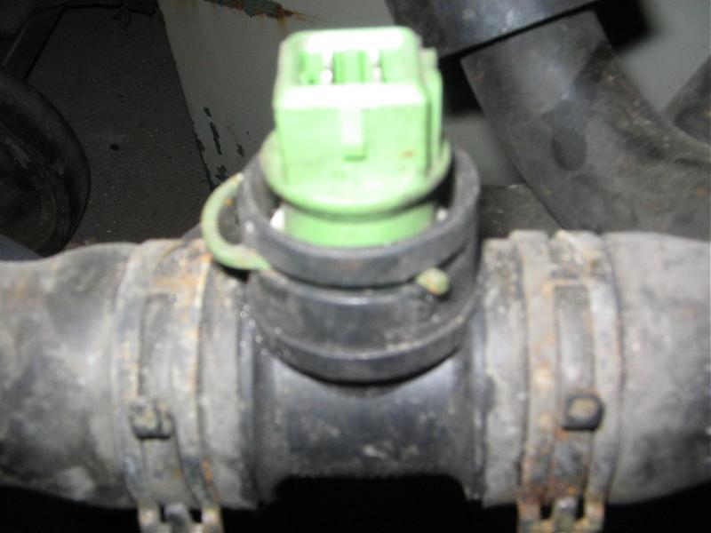

                Hi,
                warum willst du 3 Stck verbauen?
                der blaue Tempfühler kannst du doch in den seitlichen Abgang an den Kopf machen. Dazu brauchst du nur den Geber für seitlich am Kopf, ich glaub der war vom Audi S2 (weiß statt blau) oder den Stuzen von ABF mit Klima. Teilenummern hab ich leider nicht parat.
                Fürn Tacho brauchst halt den passenden je nach dem welchen Tacho du einbaust.
                Wir weden deshalb den ABF Stuzen verbauen mit dem scharzen Fühler fürn Tacho und den weißen Audi Tempfühler fürs Stg. (ersatz für den blauen)
                Der HendrikS aus em Golf1.info hat nen Pic auf seiner Seite, allerdings hat er nen "Titten-Tacho" verbaut und deshalb auch nur den einpoligen Tempfühler fürn Tacho. Der weiße ist dieser Audi Tempfühler soweit ich weiß.
                http://home.arcor.de/hendriks5/motor...pf-wasser1.jpg
                Verlängerungen kosten 35.- inkl. Versand.
                Zuletzt geändert von Stiftine; 03.01.2008, 11:38.
                • #68
                  AW: Mein Umbau auf 2 Liter 16V G60
                  naja das mit den anderen Stutzen vom ABF nd so,wollte ich nicht,wollte den Kabelbaum so original wie möglich lassen,habe gerade was schönes vom T4 gefunden,ist ein Wasserrohr mit Geberaufnahme,ich müßte dann nur den 4 poligen Geber verbauen
                  Verlängerungen sind gekauft
                  hab mal irgenwo gelesen das der Audifühler der gleiche wie beim 16V sein soll,habe jetzt auch einen seitlichen Abgang vom T4 gefunden,mit Aufnahme für 2 Geber,werde mal schauen,ob der paßt
                  http://cgi.ebay.de/T4-Bus-VW-Flansch...sid=p1638.m118
                  ist egal ob Tittentacho oder neuer,der einpolige reicht fürs KI
                  so jetzt gehts erst mal arbeiten,gleich mal schauen was der Stutzen neu kostet
                  da der Wasserschlauch eh etwas geändert werden muß,werde ich wahrscheinlcih unten abgebildeten Stutzen verbauen,ist vom T4 TDI

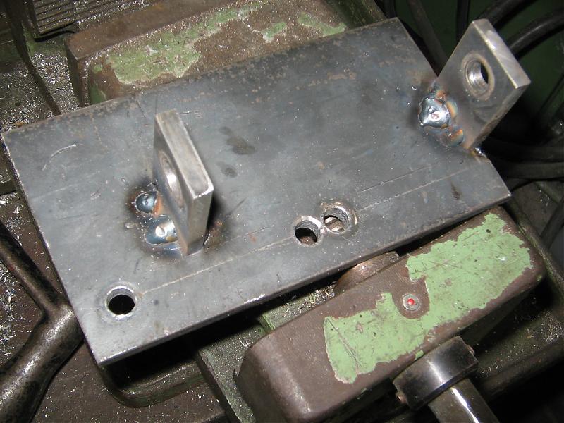

                          hab mal wieder etwas an der Ansaugbrücke gemacht,morgen wird der Deckel noch drauf geschweißt,dann muß ich erst mal einen ALU Schweißbogen besorgen.
                          Die Lima Halterung habe ich erst mal geheftet,wenn alles gut paßt wird sie fertig geschweißt und noch etwas verkleinert
