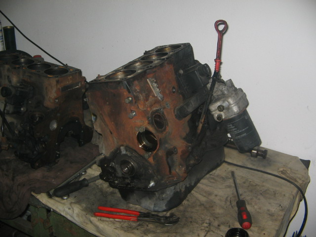

    als Basis nehme ich den berühmten 2E Block,ist super standfest und man braucht blos die Ventiltaschen in die Kolben zu fräßen

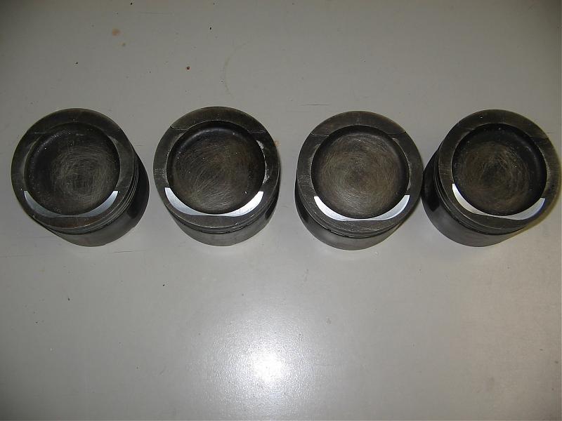

    heute waren die Kolben wieder da.

    Kann man da einfach einen 2E nehmen, und den so umbauen, dass es ein 16V gibt?!
    Also nehme mal an, dass du den Kopf von einem 16V einfach auf den 2E setzt. Wie sieht es mit der elektrik bei dem Umbau aus (sprich Steuergerät, Kabelbaum usw...)?
    Frage, da ich gerade einen 2E bei meinem Vater seinem Passat eingebaut habe und den alten Motor noch in der Scheune liegen habe. Da dürften nur die Kolbenringe fertig sein. Dann könnt ich sowas auch mal angehen

      1. Ventiltaschen in die Kolben Fräßen - siehe Bild,habe auch eine günstige Adresse
      2. Pleuellager vom S2 RS2 1,8T
      3. Metallkopfdichtung vom ABF
      4. 16V Zylinderkopf drauf
      um es mal einfach auszudrücken
      erhältst so eine 8,1er Verdichtung,die Ventiltaschen brauchst du deswegen,weil die Einlaßventile ja schräg sitzen
