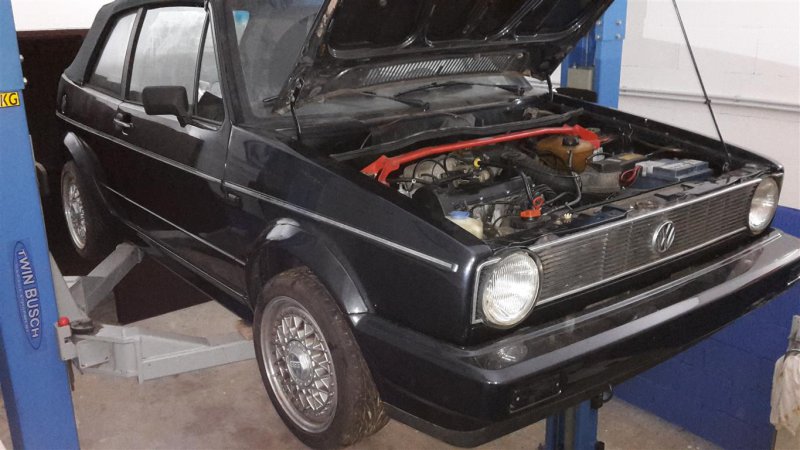

      • Heute wieder ein wenig was geschafft... Ventieldeckel getauscht, sieht gleich viel besser aus.. 😊
        Und die Verbreiterrungen komplettiert 😊
        Langsam wird es ein Auto 😁
        Viele Grüße Patty

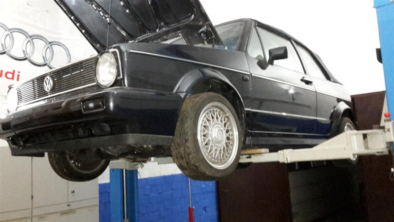

              • AW: igel_74 Neuaufbau: es geht weiter: 14.11. Radlaufverbreiterungen hinten
                es geht weiter
                Stossi vorne ausgerichtet und mit Verbreiterung verschraubt, Hupe montiert. Hinten auch Stossi ausgerichtet und mit Verbreiterung verschraubt. Rückleuchten angeschlossen und beim Funktionstest festgestellt, dass Bremslichtschalter noch nicht montiert war und ein paar Leuchtmittel defekt waren.
                Chromleistensatz montiert, Räder mit Spurplatten montiert. Wasserkastenabdeckung gesucht, gefunden und montiert.
                Bis auf die Scheibenwaschdüse der Motorhaube (noch nicht gefunden) und die kleinen Verkleidungen hinten unten zwischen Radlauf und Stossi ist nun alles montiert.
                Dann geht es innen weiter.
                Viele Grüße Horst
                Antoine de Saint-Exupéry

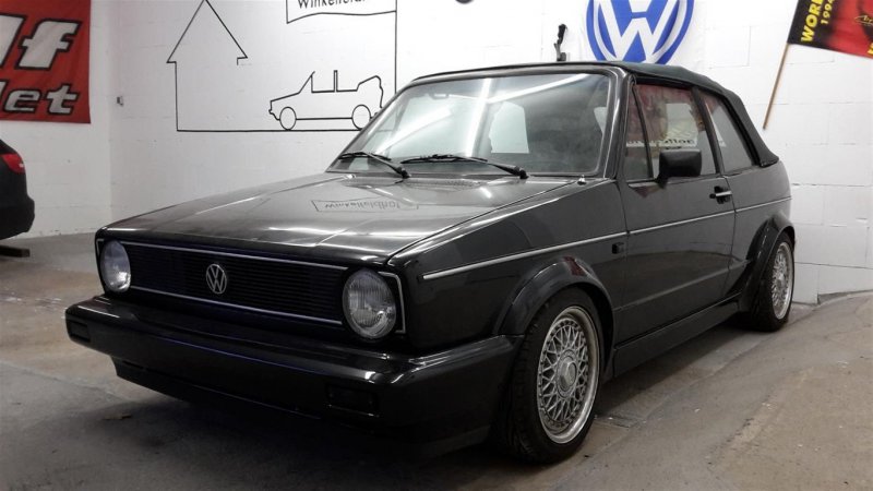

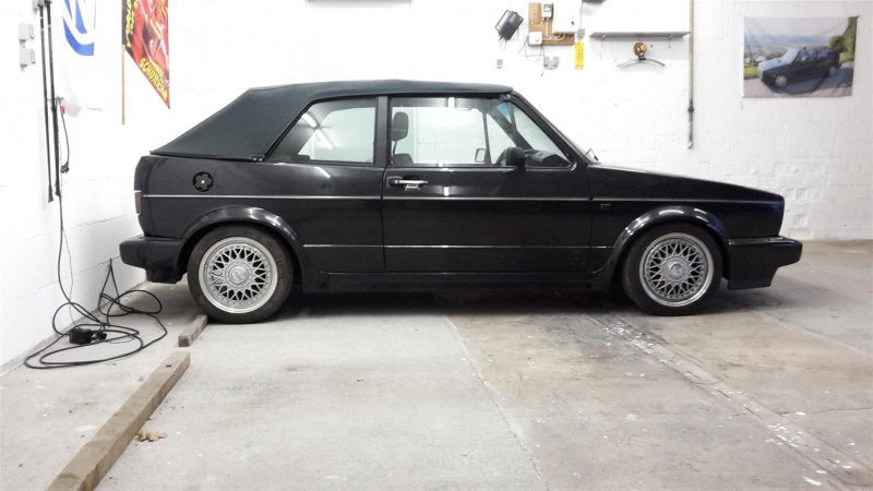

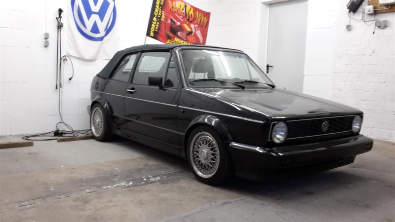

                        • AW: igel_74 Neuaufbau: es geht weiter: 16.02. Außen fertig bis auf Waschen und polieren.
                          derzeit ist das Projekt wegen Baumaßnahmen leider schon wieder ins Stocken geraten.
                          Aber gestern Abend habe ich aber wieder ein wenig weiter gebaut. Außen ist nun alles fertig, bis auf Waschen und Polieren natürlich.
                          Scheibenwaschdüse ist gefunden und montiert, die Geber für VDOs Öltemperatur und Außentemperatur sind montiert, angeschlossen und funktionieren.
                          Heute Abend durfte das Cabrio die Hebebühne verlassen und in der Garage "platznehmen". Hier wird nun noch die Musikanlage neu aufgebaut und die Fahrertür innen wie die Beifahrertür entklappert und fertig montiert.
                          Nun noch die obligatorischen Bilder:
                          Viele Grüße Horst
