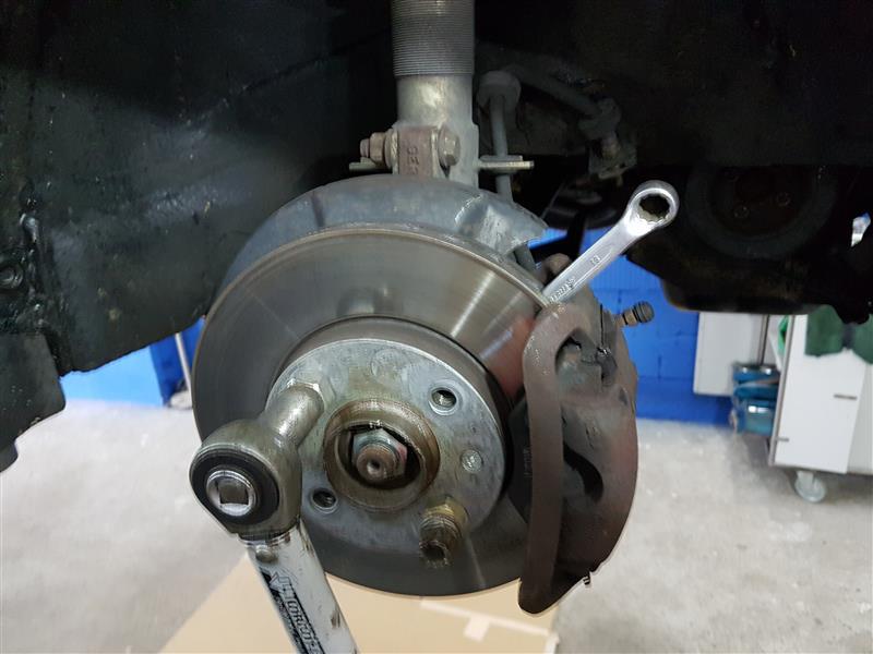

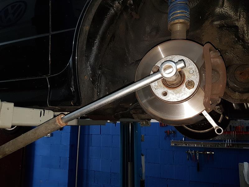

    Zuerst die Bremsscheibe an die Radnabe festschrauben, damit sich die Antriebswellenmutter öffnen lässt. (alternativ die Muttern schon öffnen, wenn das Auto noch am Boden steht und die Räder montiert sind)
    Den abgeschnittenen Schlüssel stecke ich in die Bremsscheibe als Blockierung.
Name: 20170531_173618 (Custom).jpg
Ansichten: 38
Größe: 65,1 KB

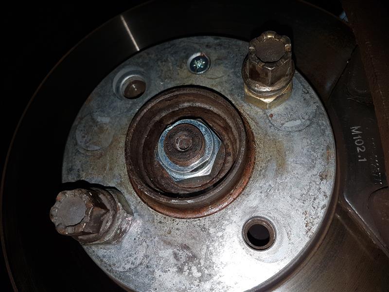

    Antriebswellenmutter lösen und abschrauben.
Name: 20170531_173826 (Custom).jpg
Ansichten: 34
Größe: 82,0 KB

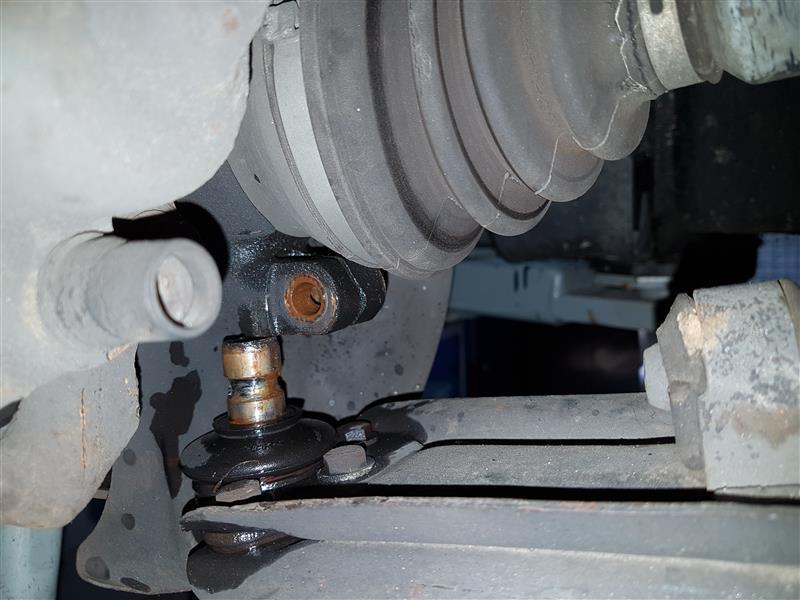

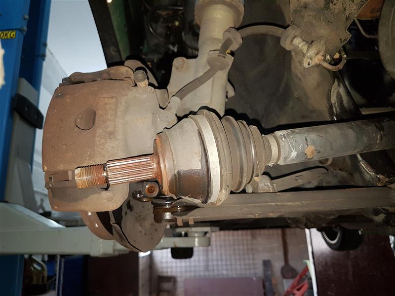

    Traggelenkschraube in WD40 baden, ausbauen und Traggelank aus dem Radlagergehäuse ziehen.
Name: 20170531_173641 (Custom).jpg
Ansichten: 35
Größe: 78,7 KB

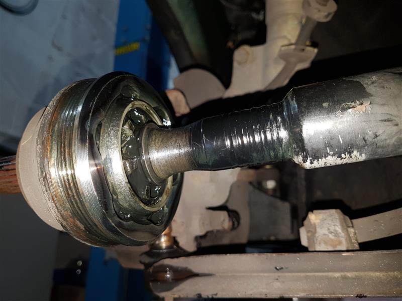

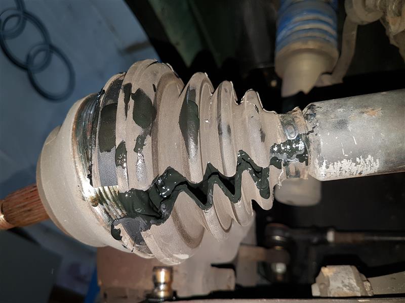

    beide Schellen (zerstörend) entfernen, Manschette aufschneiden und abnehmen (Handschuhe tragen, wegen dem schwarzen Fett)
Name: 20170531_174429 (Custom).jpg
Ansichten: 32
Größe: 82,6 KB
    das Fett ist in der Regel recht dünn, dann entferne ich es so gut es geht und nutze das neue Fett, welches bei einem Manschettenkit dabei ist.

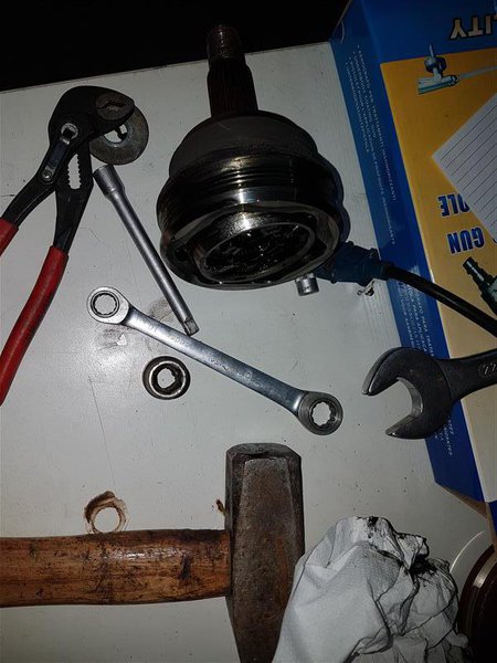

    mit einem Hammerschlag (muss nicht zu fest sein) schlägt man das Gelenk von der Welle herunter.
Name: 20170531_174950 (Custom).jpg
Ansichten: 33
Größe: 56,1 KB

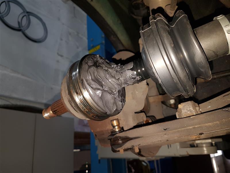

    neue Manschette aufschieben und zurückklappen, damit man nach dem Aufschieben das Gelenk noch fetten kann.
Name: 20170531_175351 (Custom).jpg
Ansichten: 35
Größe: 78,1 KB

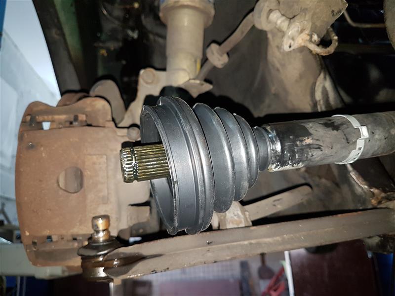

    Gelenk aufschieben und mit dem Hammer (Gummihammer reicht) in Endposition bringen. Manschette aufschieben. Da sich dabei ein Unterdruck bildet, nimmt die Manschette nicht die Sollform an. Durch das Anheben der Manschette mit dem Schraubenzieher fluppen die Rippen fast von selbst in ihre Sollposition.
Name: 20170531_180001 (Custom).jpg
Ansichten: 33
Größe: 74,9 KB

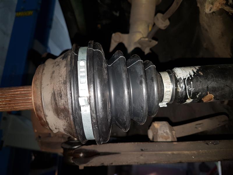

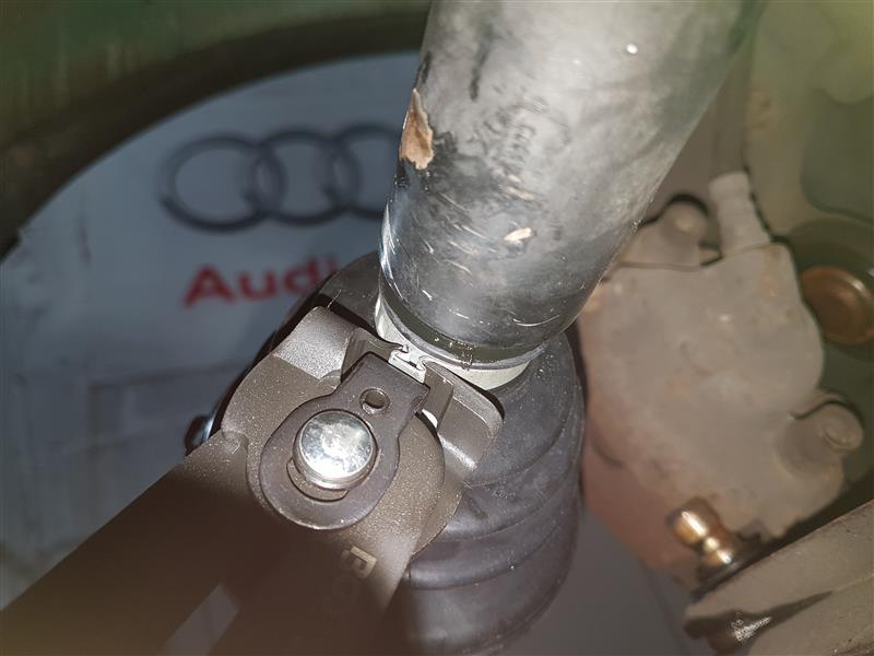

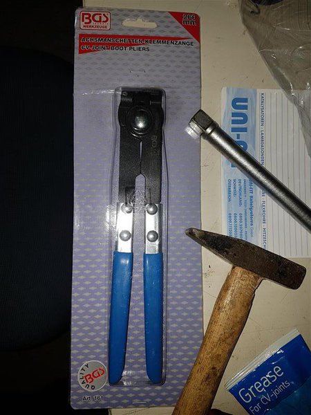

    Mit der Zange wird die Klammer gespannt. Eine feine Sache. Früher habe ich das immer mit Beißzange und Schraubenzieher gemacht. Geht, ist aber viel fummeliger.
Name: 20170531_180201 (Custom).jpg
Ansichten: 35
Größe: 55,4 KB
Name: 20170531_180838 (Custom).jpg
Ansichten: 32
Größe: 56,3 KB
    fest.

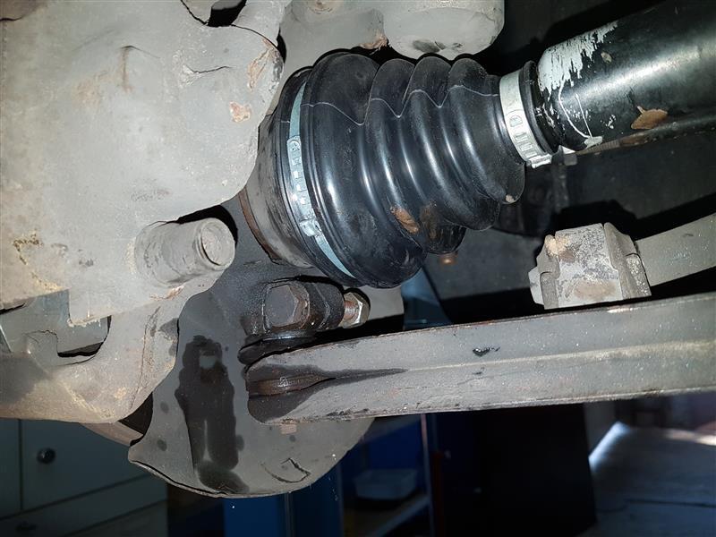

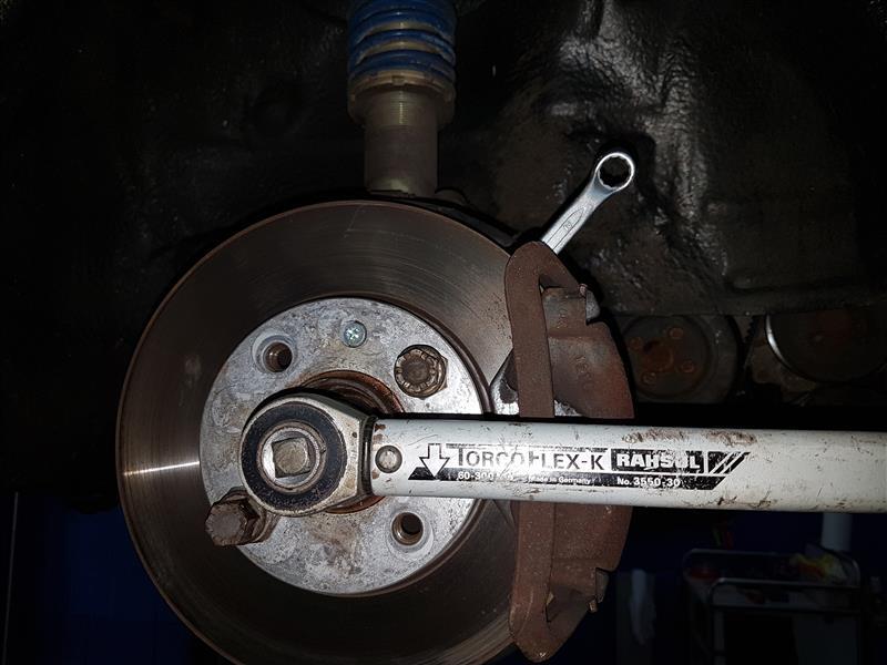

    alles wieder zusammenstecken (zuerst Antriebswelle ins Radlagergehäuse und dann Traggelenk. Danach Schrauben und Muttern montieren und festziehen. Ich ziehe die (neue) Antrriebswellenmutter mit 280Nm fest.
Name: 20170531_181717 (Custom).jpg
Ansichten: 33
Größe: 72,4 KB
    Die Traggelenkschraube "fest"
Name: 20170531_181725 (Custom).jpg
Ansichten: 35
Größe: 90,1 KB

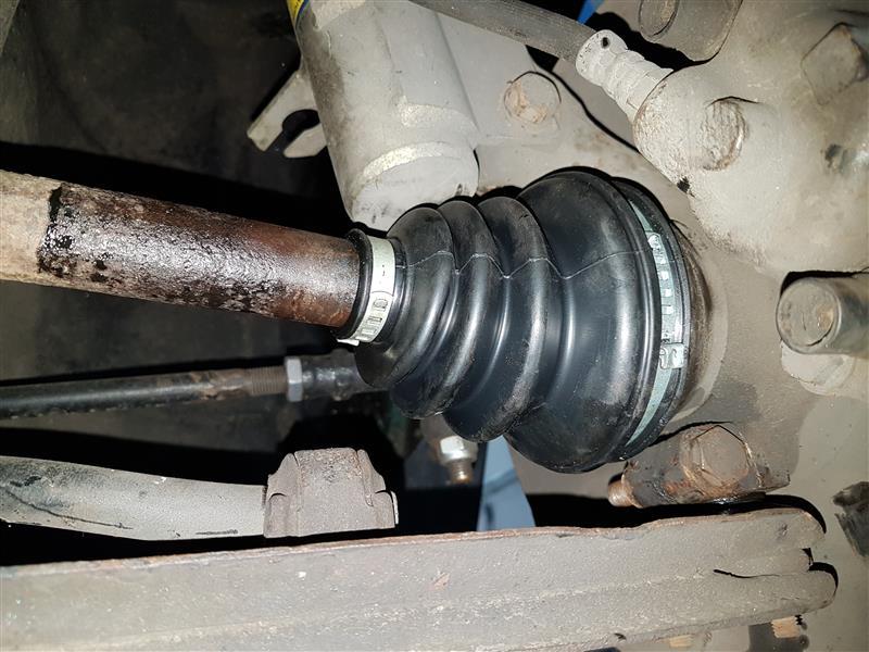

    linke Seite geht genauso, hier fertig montiert.
    Als Zeitbedarf sollte man je nach Erfahrung und Werkzeug je Seite 30-90Minuten einplanen. Klicke auf die Grafik für eine vergrößerte Ansicht
Name: 20170531_190527 (Custom).jpg
Ansichten: 35
Größe: 100,8 KB
