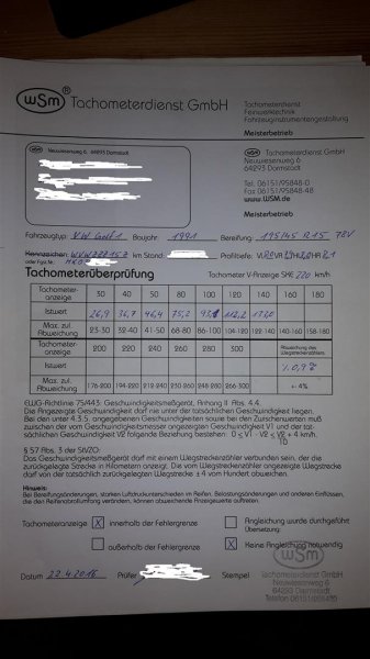

                          heute Morgen war die vom Tüv (wegen der kleinen Räder) verlange Tachoüberprüfung.
                          Zuvor hatte ich schon das weiße Tachoritzel eingebaut.
                          Für die Tachoüberprüfung war ich bei der Firma WSM in Darmstadt.
                          Der Herr hat ein GPS Gerät ins Cabrio eingebaut und ist zur Messfahrt entschwunden. Nach gefühlt ewiger Zeit kam er dann zurück und hat die Daten ausgelesen.
                          Die Messwerte lagen innerhalb der gesetzlichen Toleranz. Für die Tachoüberprüfung waren 95Euro fällig.
                          Wie man auf dem Testbericht sehen kann, ist die Differenz innerhalb der zulässigen Toleranz, aber mit dem originalen roten Tachoritzel hätte es sicher nicht gepasst.
                          Hier mal der Testbericht.
                          Heute Mittag dann die Unterlagen beim Tüv vorgelegt und den "Segen" erhalten. Nun noch die in Hessen übliche Genehmigung der Unsinnsbehörde ääh ne der Bündelungsbehörde in Fulda einholen und bezahlen und das Cabrio kann angemeldet werden.
                          Viele Grüße Horst
