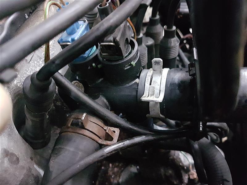

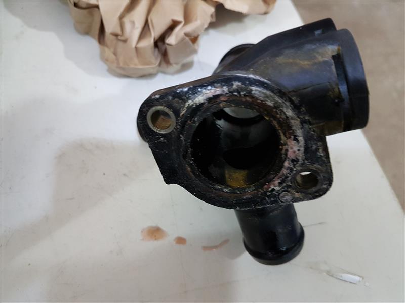

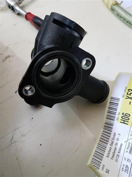

                  Zuerst habe ich den Kühlwasserflansch vorne getauscht. Der Alte hat heftig Wasser rausgelassen. Ich konnte zwar keinen Riss entdecken, sicherheitshalber wurde der Fansch incl. aller drei O-Ringe erneuert.

                  So schön schaut ein Aluflansch aus, wenn immer die richtige Kühlflüssigkeit gefahren wird.

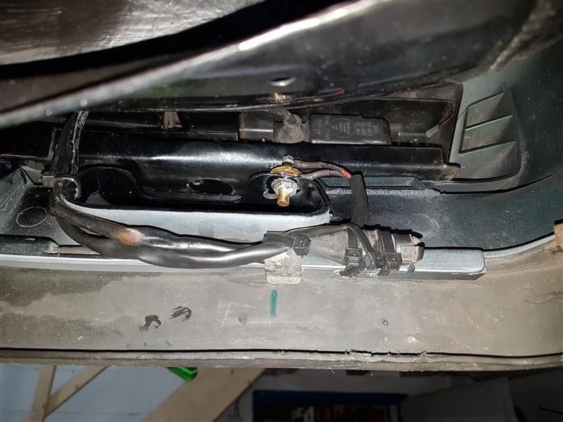

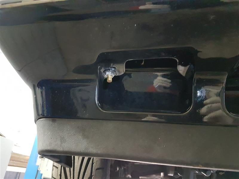

                  beim Ausbauen der Stossi vorne ist dem Lackierer leider nicht aufgefallen, dass auch zwei Temperaturgeber verbaut waren... Der VDO Geber war abgerissen und der MFA Geber hat ein Beinchen verloren...
                  Nun, so hält es auch.

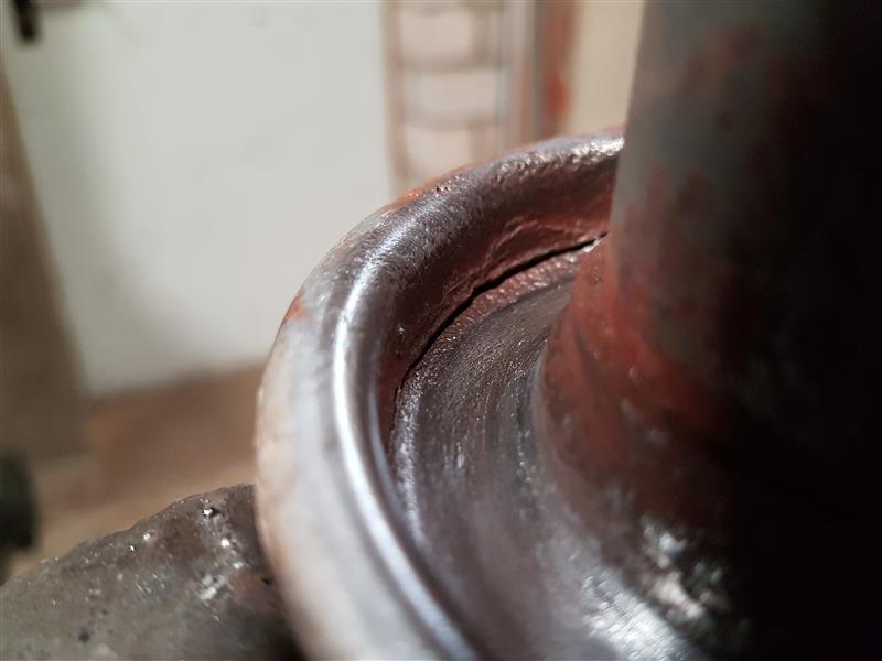

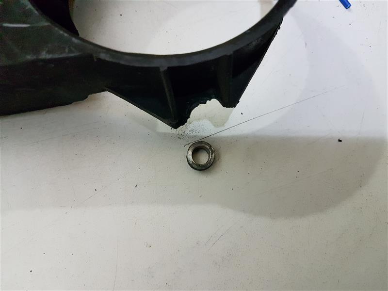

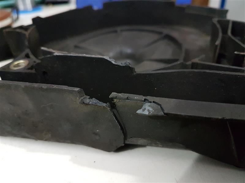

                  Der sehr "sportliche" Auspuffsound hatte auch einen Grund. Der MSD ist am Rand eingerissen. Da der Rest noch ok ist, hab ich mal kurz entschieden, den Riss zu schweißen.
Ansichten: 31
Größe: 49,0 KB
                  Da der ESD einen dickeren Anschluß benötigt, hatte ich den MSD passend vergrößert. Dies war der Hauptgrund keinen neuen MSD zu verbauen.

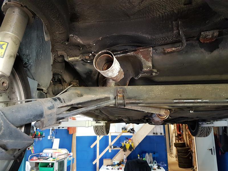

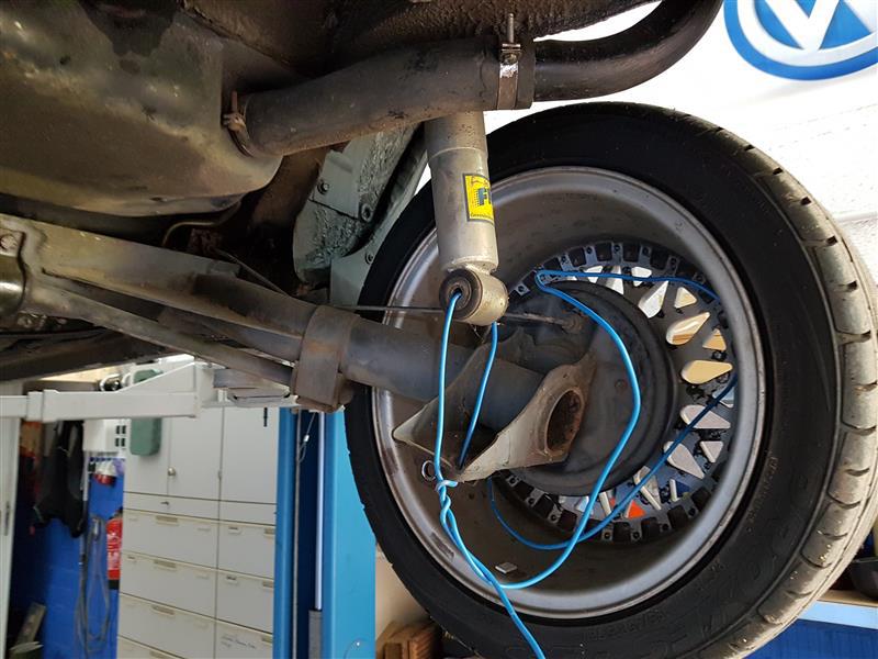

                  Leider ging der MSD erst nach absenken der Hinterachse raus.
                  Da ich aber auch das Fahrwerk verbaut hatte und dabei die Schrauben mit Kupferpaste bestrichen waren, gingen diese problemfrei raus.

                  hier sieht man den Riss gut. ca. 180° sahen so aus.

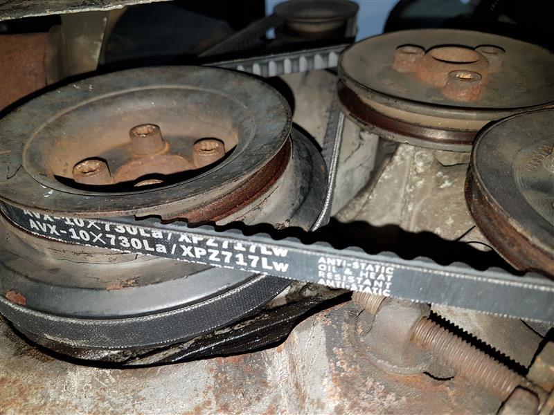

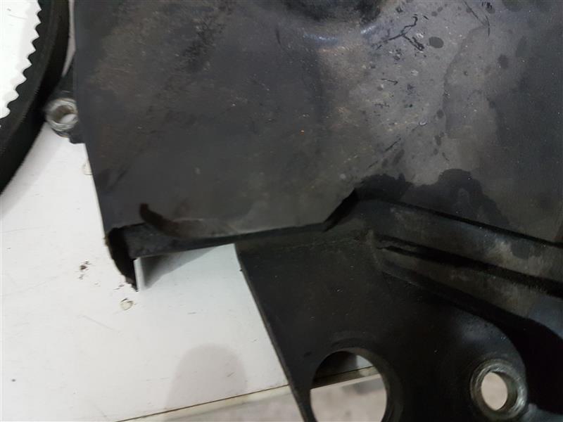

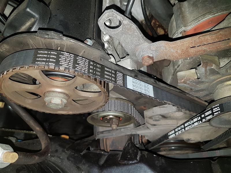

                          Keilriemen und Zahnriemen sollten nach xx Jahren mal wieder neu werden. Optisch sahen die noch nicht schlecht aus, hatten ja auch nicht wirklich viele Km gelaufen, aber das ALTER...
                          Keilriemen quietschten auch ab und an.
                          War natürlich kein Problem, komischerweise war auch bei diesem Motor die untere Zahnriemenabdeckung total porös. Hatte ich noch gebraucht da. Den alten Riemenspanner habe ich wieder verbaut, da er noch satt rund lief und es mit den Neuen ab und am Probleme gab.

                          Fertig verbaut:

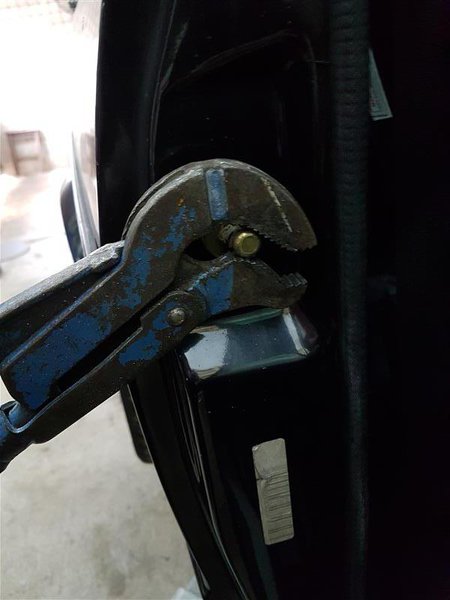

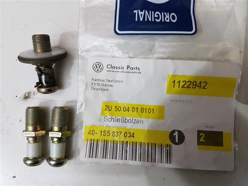

                          Als nächstes wurden die Türbolzen/Schließbolzen getauscht. Mit Teilenummer von Classic Parts:

                          auch und wie üblich war auf einer Seite etwas Gewalt nötig... Mit der Rohrzange ging der Bolzen problemlos ab.

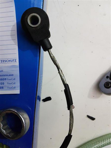

                          Der Klopfsensor wurde auch getauscht, obwohl er bisher noch funktionierte. Unnötig war der Tausch aber wohl nicht...

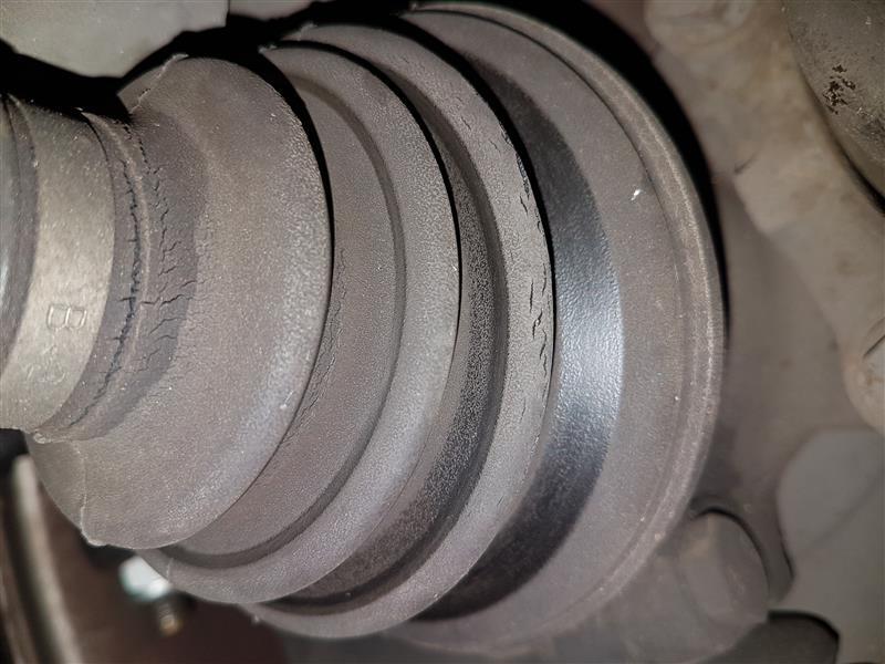

                          Die Antriebswellenmanschetten sollten auch noch getauscht werden, dazu morgen Abend mehr.
                          rechts Seite:
Name: 20170531_170956 (Custom).jpg
