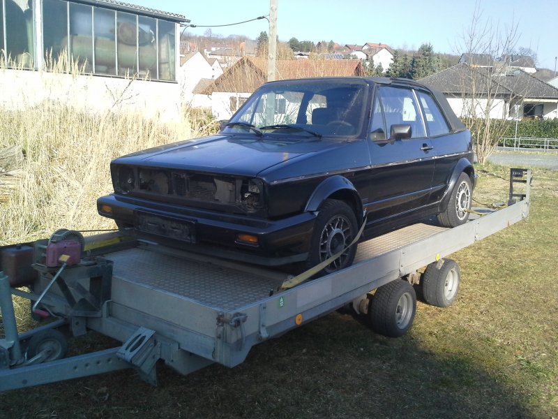

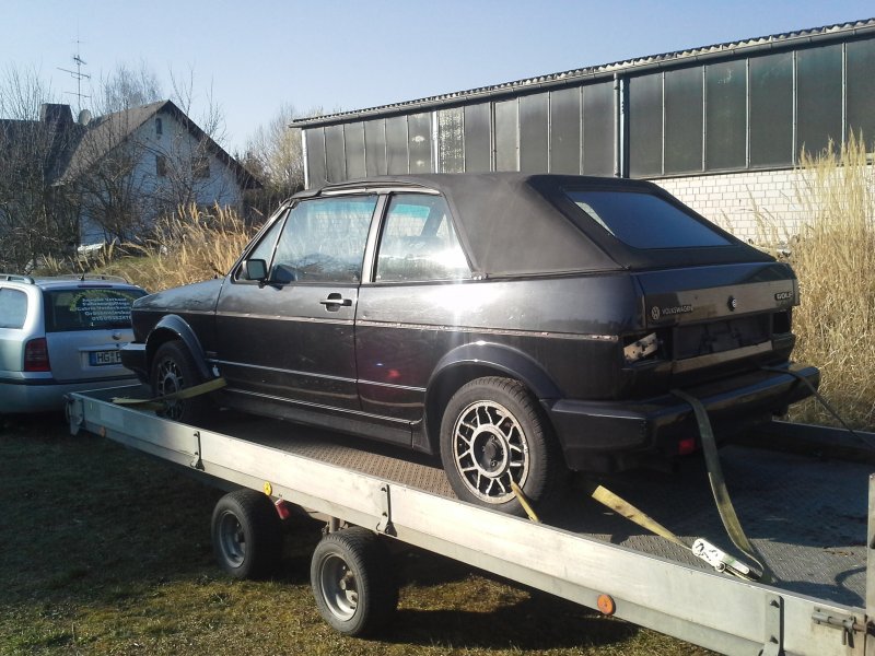

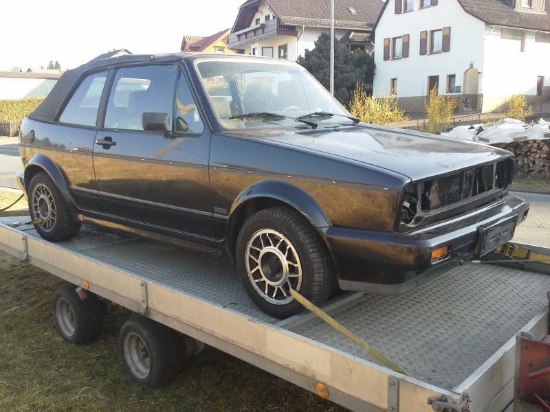

      Da isser...... Ist ein 92er Cab natürlich mit 2H, Mfa und Servo. Hat 207tkm gelaufen. Da er unverbastelt ist aus dritter Hand ist war er mir zum Schlachten zu Schade weswegen ich ihn zum Verkauf anbot. Für mich manchmal einfach unverständlich was manche da so schlachten. Ich schlachte sowas nicht, lieber etwas weniger Gewinn aber es lebt einer weiter.
      Da Patty nicht alles braucht hab ich ihn Teil geschlachtet sodass ich ihr im Preis entgegen kommen konnte. So haben wir beide was davon.

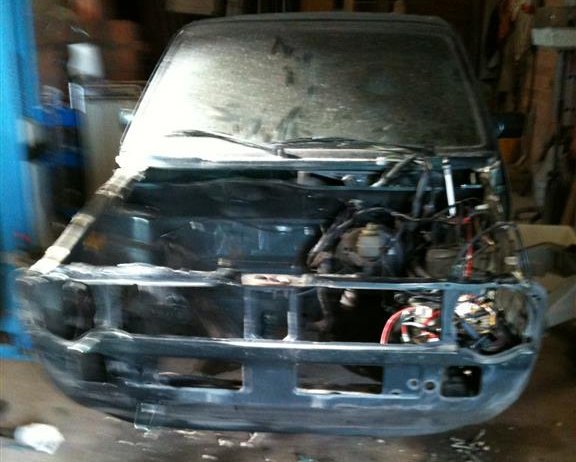

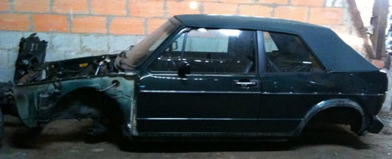

          kleine Überraschung. die letzten Tage hatte ich etwas Zeit und habe den Grünen angefangen zu zerlegen. Die Technik ist bis auf die paar Kabel komplett ausgezogen.
          Der Innenraum ist aber noch komplett.
