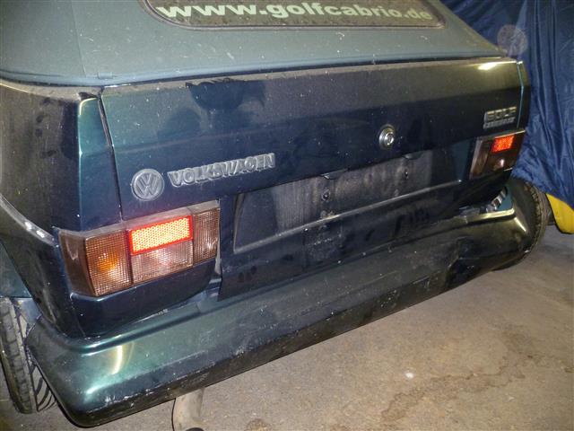

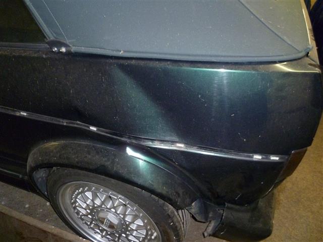

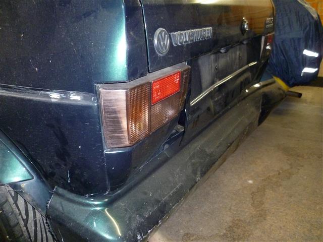

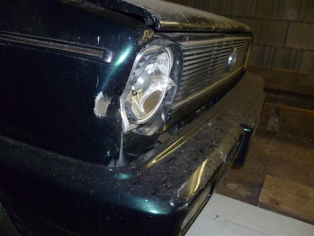

    Nun aber ein paar Bilder von Pattys Unfallcabrio, mit Staub von über 1 Jahr:

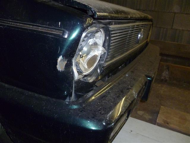

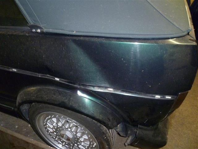

    Hier der Schaden vorne rechts, das wäre reparabel gewesen:
Ansichten: 305
Größe: 55,9 KB
Ansichten: 282
Größe: 53,5 KB

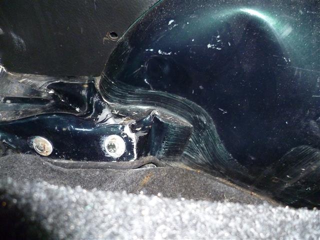

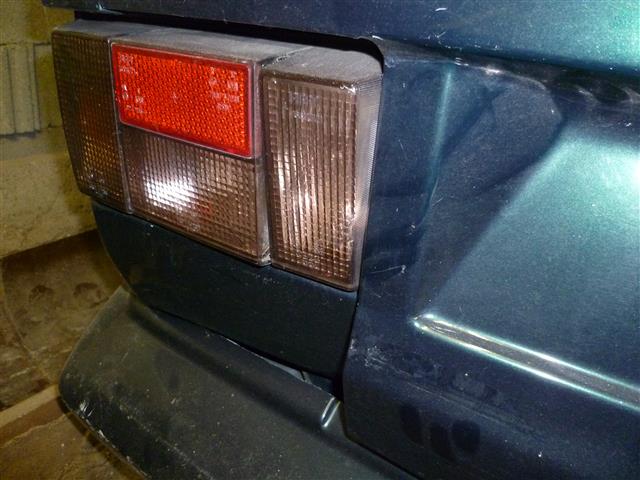

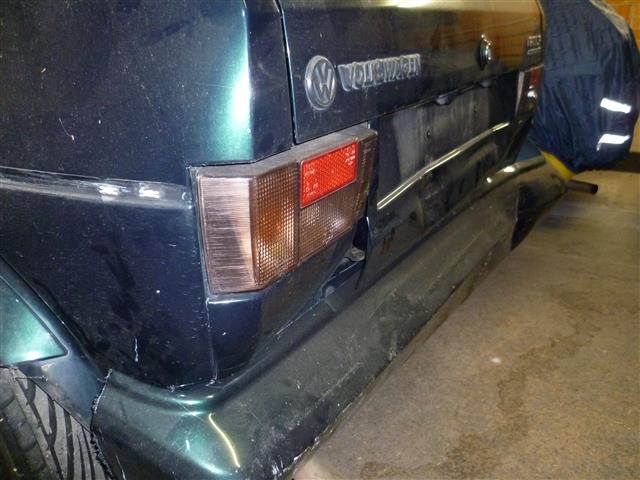

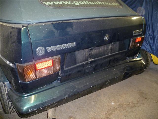

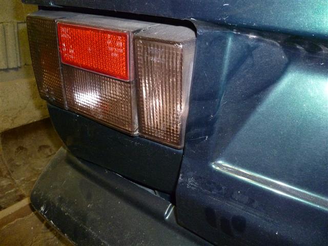

    aber der Schaden hinten nicht. => Totalschaden!
Ansichten: 296
Größe: 62,7 KB
Ansichten: 280
Größe: 62,6 KB
Ansichten: 292
Größe: 53,6 KB
Ansichten: 297
Größe: 69,7 KB
Ansichten: 286
Größe: 67,9 KB
Ansichten: 255
Größe: 63,7 KB

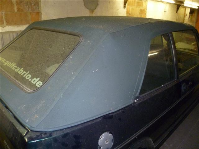

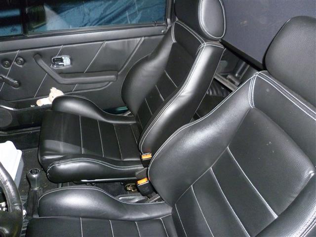

    Für das "neue" Cabrio benötigt werden:

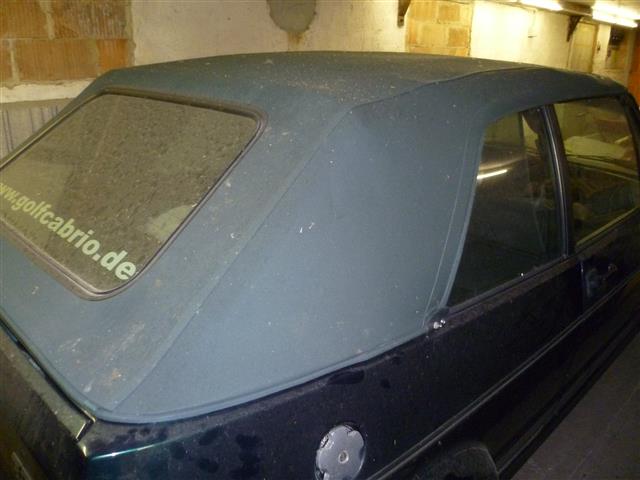

    das fast neue Verdeck:
Ansichten: 271
Größe: 48,5 KB

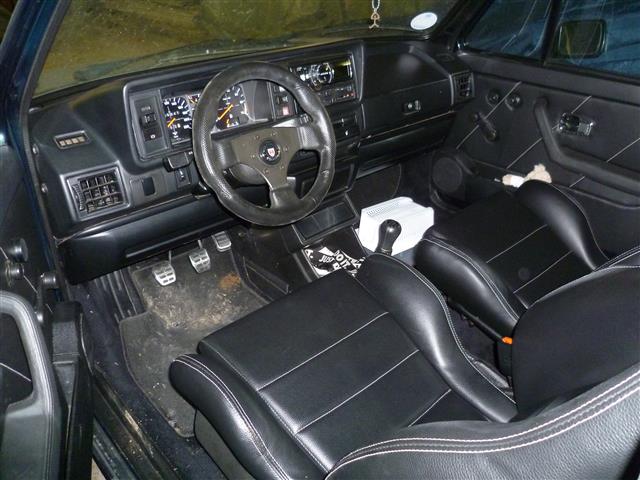

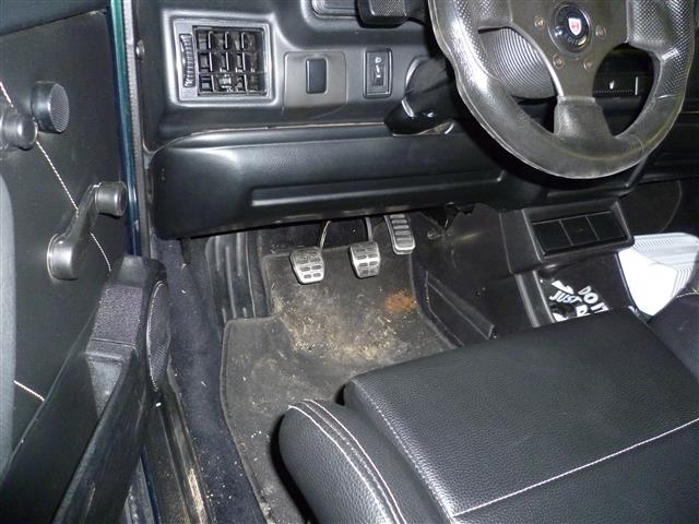

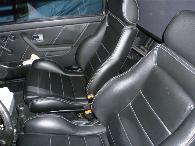

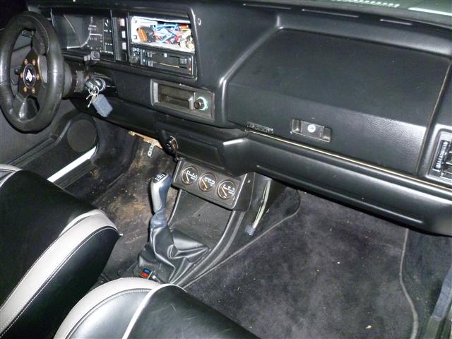

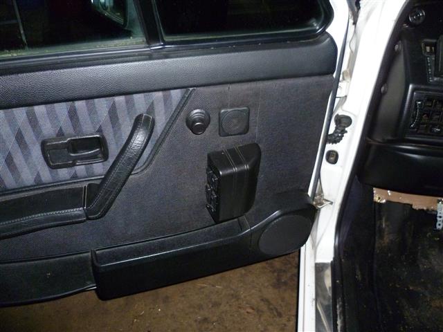

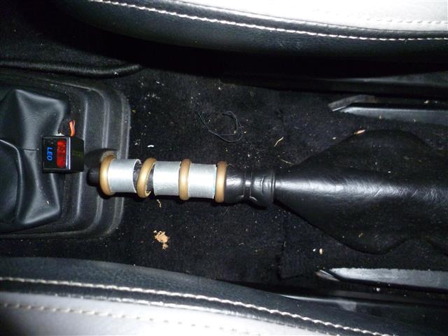

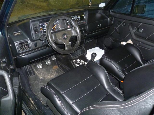

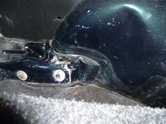

    die echt schöne Innenausstattung. Und zwar komplett, vom Kabelbaum, bis zur Hutablage, vom Teppichboden, bis zur Verkleidung vom Überrollbügel:
Ansichten: 298
Größe: 69,1 KB
Ansichten: 289
Größe: 62,1 KB
Ansichten: 277
Größe: 68,4 KB

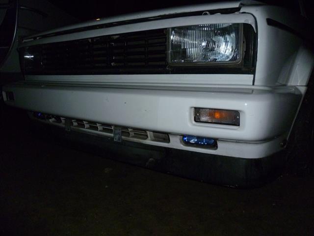

    Und der Spender?
    ... Bilder folgen
    hier nur mal ein Vorgeschmack...
Ansichten: 317
Größe: 37,6 KB
Ansichten: 321
Größe: 40,8 KB

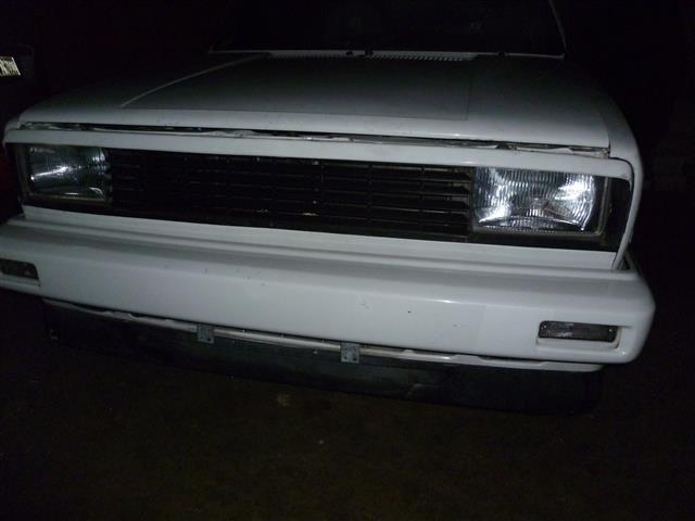

    Ach und falls zur Abgabe bereit, dann hätte ich an Grill und Scheinwerfer großes Interesse.

        ja, ist abzugeben. Wenn du Interesse hast, komm vorbei und schau dir die Teile an.
        Viele Grüße Horst
        Antoine de Saint-Exupéry
          Was sind das für Scheinwerfer? Jetta?
          Schön das du wieder was zu schrauben hast Horst.
          Gruß Matze
            AW: igel_74: 1 x Unfallcabrio + 1 x 16V-Karosseriespender ergibt Wunschcabrio: " die Ausgangsbasis"
            ja, das sollen Jetta Scheinwerfer sein.

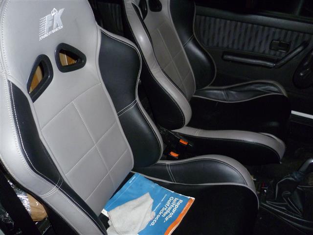

              Ich freu mich jetzt schon riesig auf das Cabrio Ich sag jetzt schon mal vielen Dank Horst!

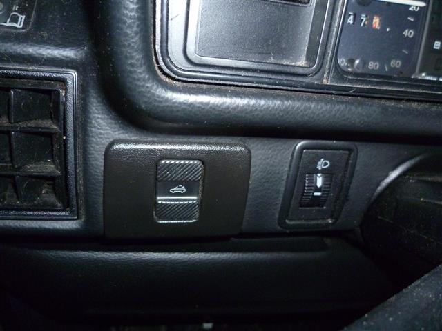

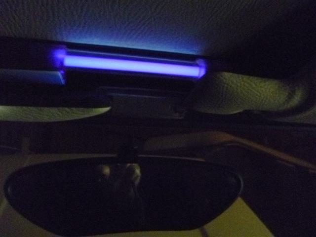

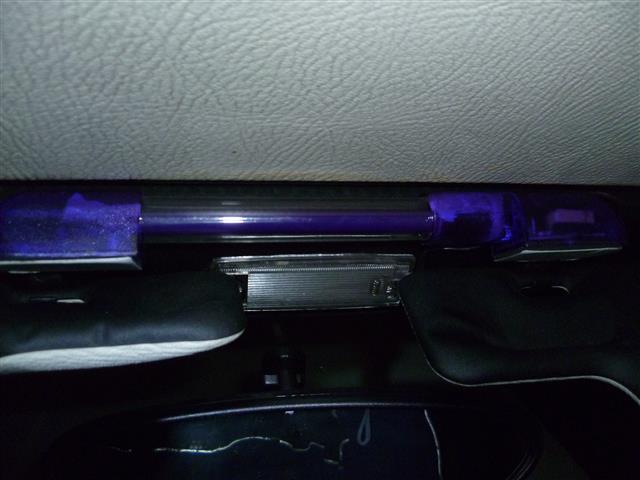

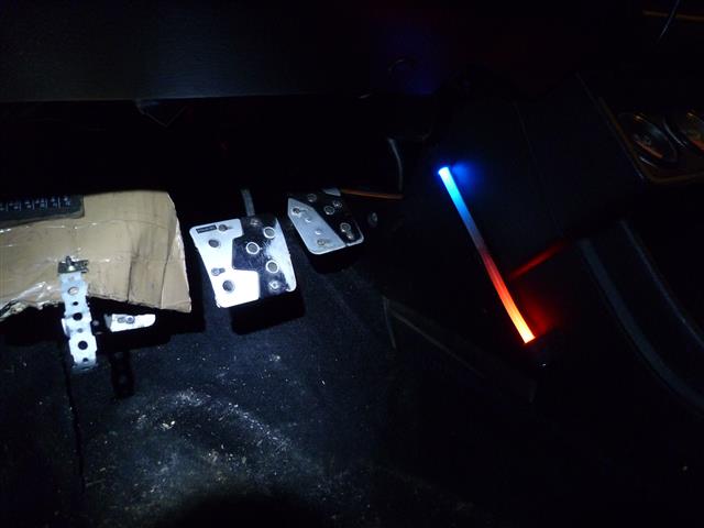

              Als ich mir das weiße Geschoss am Samstag angesehen habe, hatte der so viel tolle Gimmiks verbaut, wie die tolle Fussraumbeleuchtung und noch eine tolle Beleuchtung in Lila über den Sonnenblenden und natürlich wie auf dem Bild zu sehen die tolle Abdeckung für den Sicherungskasten, da musste ich zuschlagen! weil sowas tolles bekommt man nicht so schnell wieder :P hahahah!

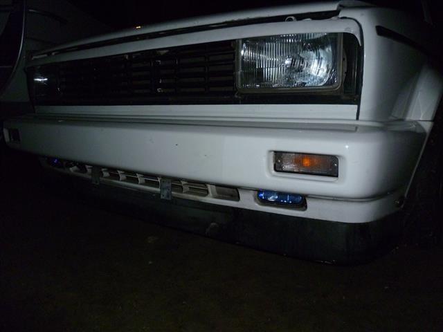

                      Es kommt aber wieder ein originaler Grill und originale Scheinwerfer rein. Damit muss auch ein anderer Schloßträger eingeschweißt werden, da dieser wegen der Jettalampen ausgeschnitten wurde. Außerdem hat er oben am Schloßträger oben am Schloß an der üblichen Stelle Rost.
                      Innen fliegt alles raus.
                      Es bleibt aber das E-Dach, zumindest die Hydraulik. Es kommt Pattys grünes Stoffdach drauf, welches durch nachrüsten eines Halters für die Hydraulik angepasst wird. Zumindest ist das der derzeitige Plan.
                      Außen kommen auch wieder originale Stossis ran. Die große Spoilerlippe vorne und hinten werden weichen müssen. Wenn also jemand tauschen möchte, bitte melden.

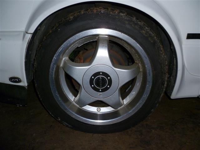

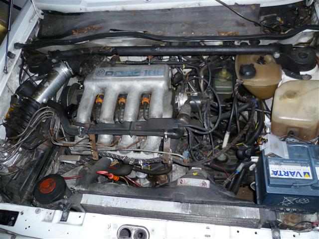

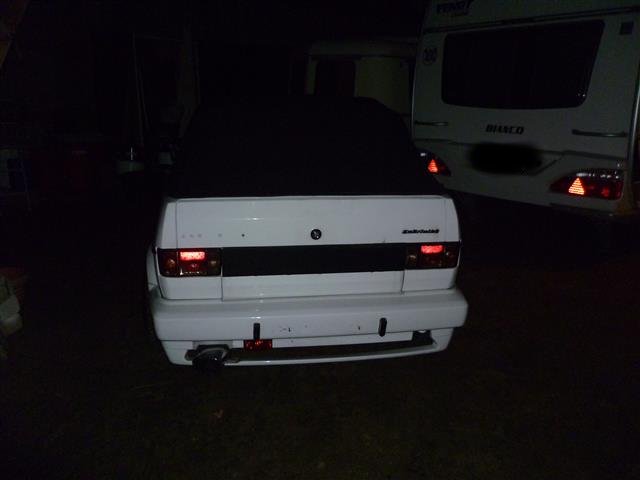

                      Hier mal noch ein paar Bilder vom Karosseriespender.

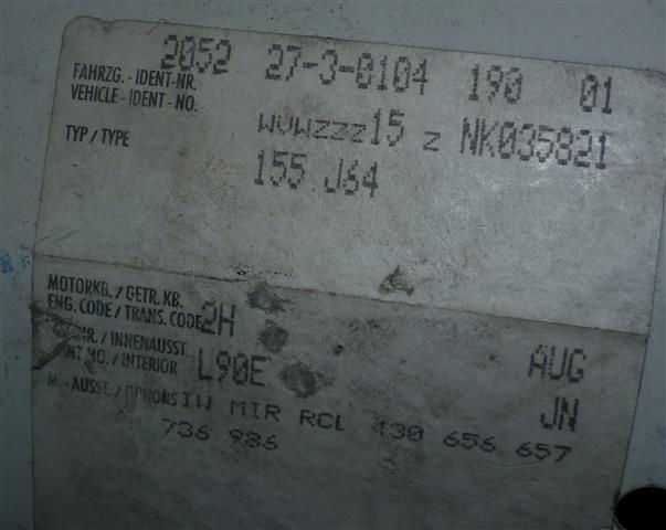

                      Kann jemand anhand des Typ-Aufklebers sagen was es original mal für ein Cabrio war?
                      Wenn jemand Interesse an den Teilen hat, bitte bei mir melden.

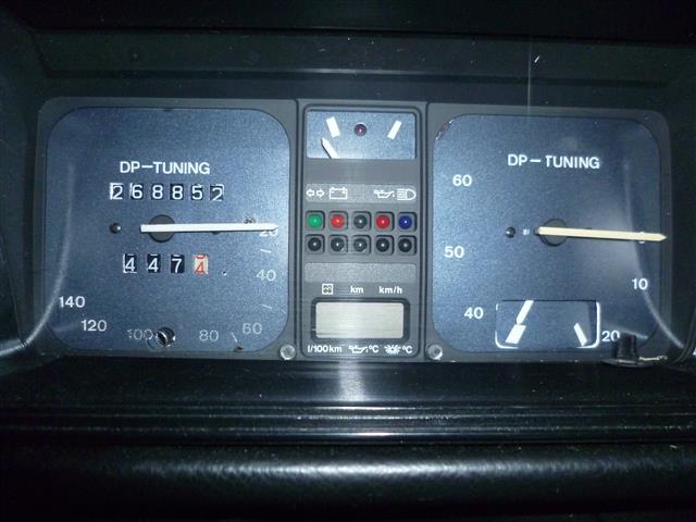

                      Teilweise steckt da richtig arbeit drin (Tachoeinheit), ist aber garnicht Pattys und mein Geschmack.

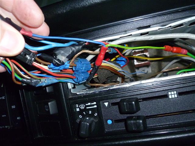

                        Der Tacho ist echt "speziell", aber sicher nichts für jedermann. Der Vorbesitzer war mit Sicherheit kein Elektriker...
                        Gruß Matze
                        • #13
                          Nicht nur im Tacho, Matze. Auch z.B. bei den EFH und den Innenbeleuchtungen ;)
                          @Horst
                          In Verbindung mit der Innenausstattung "JN", deren Design man auch noch auf den Türpappen sieht, ist es ein "Standard" der
                          letzten Baujahre. Was mich aber etwas stutzig macht ist die 736. Die 7** ist eigentlich ein Indiz für ein Sondermodell wie z.B.
                          735 "Quartett". Aber die Nummer 736 habe ich nicht in meinen Unterlagen. Stell einfach mal eine Anfrage an VW-History.
                          Michael

                            um den Thread mal abzuschließen:
                            Das weiße Cabrio wird nun doch geschlachtet.
                            Karosseriearbeiten sind nicht meine Kernkompetenz... Leider musste ich beim zerlegen feststellen, dass man die Karosserie lackieren müsste um wieder ein schönes Cabrio zu erhalten. Das übersteigt dann den wirtschaftlich sinnvollen Betrag, den Patty und ich bereit gewesen wären zu investieren.
                            Darum finden sich die Teile des weißen Cabrios nun im Marktplatz.
