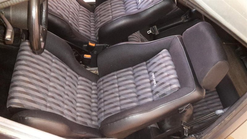

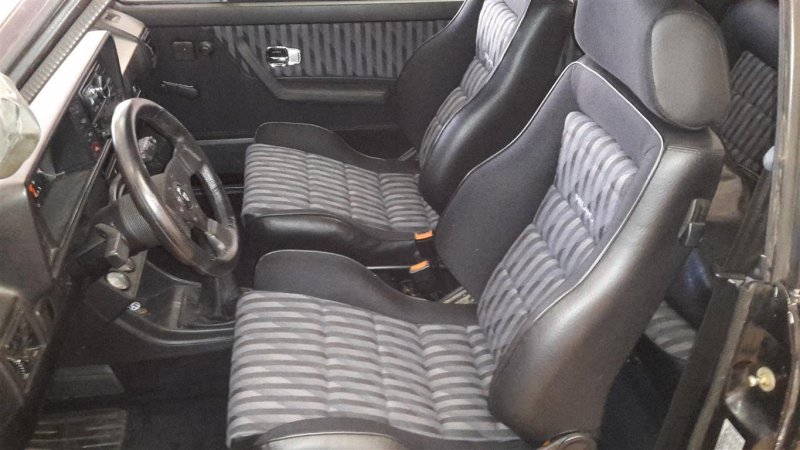

                        heute wurden erledigt:
                        - alle Gurte getauscht
                        - Rückbank montiert
                        - Teppich hinten montiert
                        - Teppich vorne und hinten mit neuen Fußmatten unterfüttert
                        - Teppich hinten von Katzenhaaren befreit, die gereicht hätten um 3 Mohairpullover zu stricken =)
                        - Sonnenblenden montiert
                        - Vordersitze komplettiert und eingebaut
                        Morgen geht es weiter, dann muß Patty ran. Noch ein paar Details und dann putzen.
                        Ich finde das sieht schon vielversprechend aus:
                        Viele Grüße Horst
                        Antoine de Saint-Exupéry

                          • AW: igel_74 Neuaufbau: 01.04. Innenraumbilder
                            Geile Innenausstattung! Futzys Werk? Nachdem er nichts mehr macht sind die Sitze wirkliche Unikate und im Wert schon gestiegen.
                            • Ja das ist noch ein Werk von Futzy. Die Sitze hat er schon vor 2 Jahren gemacht 😊 jetzt kommen sie endlich zum Einsatz 😊
                              Viele Grüße Patty
