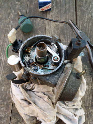

            • Quitschender Verteiler weil das Tröpfchen Öl im Wattebausch fehlt?
              Grüße, Jens

                • Zitat von sgjp77 Beitrag anzeigen
                  Hallo Jens,
                  interessanter Tipp, danke. Wo finde ich den Wattebausch? Befindet sich dieser auf der Welle unter dem Verteilerfinger?
                  Grüße
                  Christian
                  • japp..... aber "wenn es den noch gibt) schmiert der die Fliehkraftverstellung und führt nicht zu quietschgeräuschen ....
                    • Zitat von ulridos Beitrag anzeigen
                      Neh neh, das quitscht wenn der trocken ist. Selbst gehabt und ewig nach der Lösung gesucht. Tip dazu gab es aber hier im Forum! Hier war's: https://www.golfcabrio.de/forum/rund...ietscht-piepst
                      Und ja, ist in der Welle unter dem Finger:
                      Klicke auf die Grafik für eine vergrößerte Ansicht  Name: image_161817.jpg Ansichten: 1 Größe: 152,4 KB ID: 2011666
                      Grüße, Jens
                      Ein Weißer mehr! (Golf 1 Cabrio, 03/1983, JB 1.5l, FF 4+E, L90E Alpinweiß, 21 Hermelin Nadelstreifen)
                      • Ja... Mit Unterbrecher.. wenn der auf trockener Welle läuft, kann das quietschgeräusche machen .
                        Der Filz in der Mitte der Welle schmiert aber nur die Fliehkraftverstellung ... Das kann Imho nicht quietschen , da gehen die beweglichen Teile nur fest und der Zzp wird bei verschiedenen Drehzahlen nicht mehr richtig ausgeregelt ...
                        Kurz geklaut :
                        Die Fliehkraftverstellung ist eine auf der Verteilerwelle montierte Platte, die sich in einem definierten Bereich gegen die Welle selbst verdrehen lässt. Der Rückholmechanismus ist mit Rückholfedern und entsprechenden Gegengewichten realisiert. Durch die Auslegung und Kombination der verschiedenen Elemente kann eine Fliehkraftverstellung für die entsprechende Motorcharakteristik konstruiert werden. Eine Fliehkraftverstellung ist erst bei höheren Drehzahlen wirksam.
                        • Bei mir war es quietschen und mit Öl in den Filz weg - von Außen geschmiert für den Unterbrecher ergab keine Änderung. Nicole hatte das selbe Problem und auch so behoben.
                          Grüße, Jens

                              • Hallo,
                                kurze Meldung:
                                habe gestern zwei kleine Tropfen Motoröl auf den Filz gegeben (sah ziemlich trocken). Leider war das Geräusch nach einer kurzen Probefahrt immer noch vorhanden.
                                Werde weiter berichten.
                                Grüße
