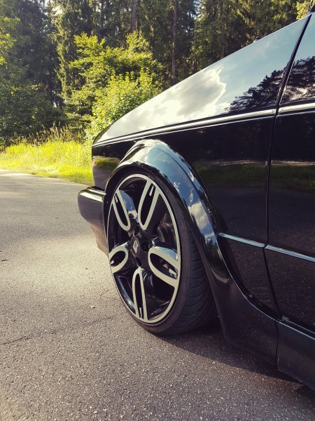

Die Felgen wurden zuerst angeschliffen und gewaschen. Dann wurden sie gepulvert MIT dem Schaden, da der Schaden nur im Glanzgedrehten war. Wäre der Schaden auch im Bett, müsste der Schaden vor dem Pulvern von Hand rausgeschliffen werden.
Durch das Glanzdrehen wurde gleichzeitig auch der Schaden rausgedreht. Es wurden nur 3 Zehntel zugestellt, dass hat gereicht um die Macken rauszudrehen. Die Wölbung des Sterns wurde mit einem CNC Taster aufgenommen.Zuletzt geändert von Baengel; 20.01.2016, 10:29.Golf 1 Cabrio | 2H | Leder | rote Fifft | 7x17" Renault Wind | Airride | Friedrich ESD | uvm.

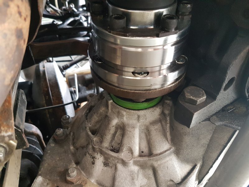

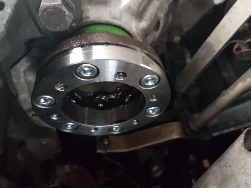

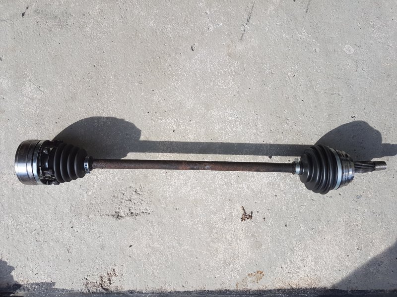

Habe mich die letzten Wochen mit dem Umbau der rechten Antriebswelle auf die Antriebswelle vom Polo 86c beschäftigt um dem Boden noch etwas näher zu kommen.
Also wurde für ein Appel und ein Ei eine gebrauchte Polowelle bestellt. Da ein Polo ja 90er Gelenke hat und mein Getriebe 100er Flansche, musste ein Adapter gedreht werden, da die Polowelle eh ein Tick kürzer ist als die Cabriowelle, konnte somit auch der Längenunterschied angepasst werden.
Radseitig musste dann das Gelenk gegen ein 90er Gelenk vom Golf 1 getauscht werden, da die Verzahnung beim Polo eine andere ist.
Das war eig schon alles.

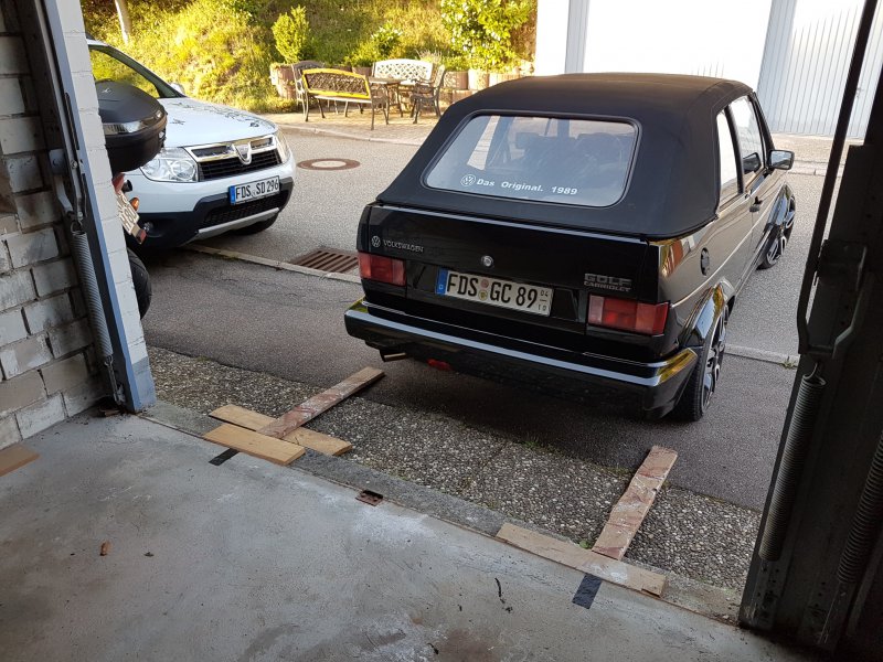

Da aber nun mein Gewindefahrwerk auch schon am Anschlag war, musste auch hier ne Lösung her. Heiko ausm golf1.info Forum verkauft Domlager mit Uniballgelenken die 40mm tiefer sind als originale. Und da meine Febi Domlager eh schon wieder den Geist aufgegeben haben, war das die beste Alternative.
Leider gibts jetzt Komplikationen um in die Garage zu kommen.. :(
Das Ergebnis der ganzen Aktion seht ihr hier:Golf 1 Cabrio | 2H | Leder | rote Fifft | 7x17" Renault Wind | Airride | Friedrich ESD | uvm.

echt coole Sache.. und mit den Adapter an der AW hat der TÜV nichts bemängelt? du hast auch die G60 Bremse vorne oder? auch diese mit Adaptern?mein schwarzes Sportline in der Vorstellung..
Das ist sehr interessant!
Kannst du uns sagen wie dick der Adapter ist?!

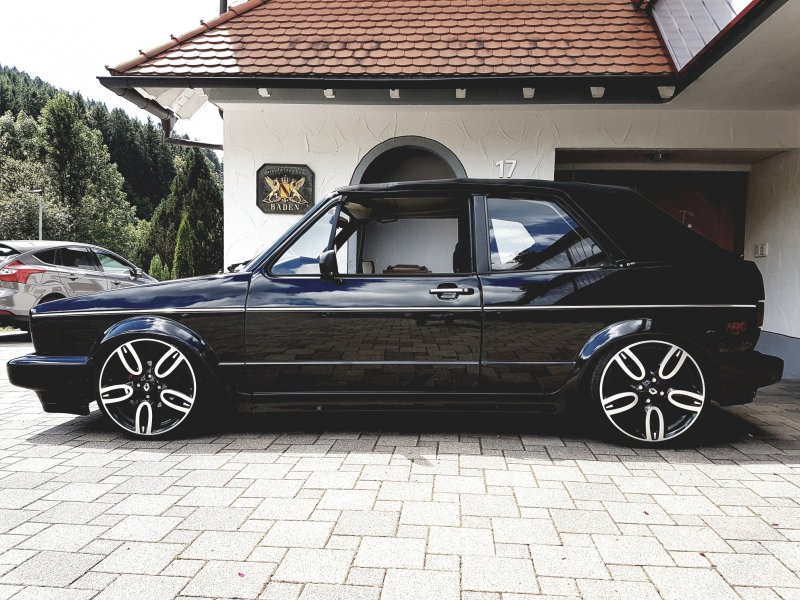

Die Felgen finde ich toll aus der Perspektive. In der direkten Seitenansicht wirken sie für mich zu groß ...
Aber in der Perspektive *sabber*

Der TÜV hat das noch nicht gesehen. Aber mit der Tiefe ist eh nichts mit TÜV. Ich behaupte wenn man nicht explizit drauf achtet sieht man es nicht. Zur Not kommt zur HU die originale wieder rein. Höher muss er dazu eh.
Bremsen sind bei mir alle noch original.
Der Adapter war erst 18mm dick, da war aber die Welle zu lang. Hab dann nochmal 4mm abgedreht, dann gings. Also 14mm.Golf 1 Cabrio | 2H | Leder | rote Fifft | 7x17" Renault Wind | Airride | Friedrich ESD | uvm.

also drehst du selber alles? ich find je nach Konzept sind auch 17" passend.. fahre ja selber am 2er 17" und kann mich da auch nicht beschweren.. siehst schon echt schick aus..mein schwarzes Sportline in der Vorstellung..
AW: Das ist meins *Update 02.08.16 - Antriebswellenumbau + mehr LOW*
Ne ich hab da einen an der Hand der so Dinge für mich erledigt.Zitat von Supremeparts Beitrag anzeigenalso drehst du selber alles? ich find je nach Konzept sind auch 17" passend.. fahre ja selber am 2er 17" und kann mich da auch nicht beschweren.. siehst schon echt schick aus..
Auf Bildern sieht das mit den 17er schon immer rießig aus, in Live wirkt das gar nicht so übertrieben. Mit der neuen Tiefe wirken sie sogar noch etwas kleiner...Golf 1 Cabrio | 2H | Leder | rote Fifft | 7x17" Renault Wind | Airride | Friedrich ESD | uvm.
