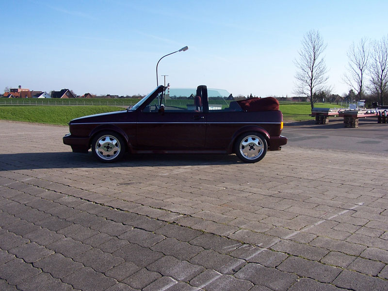

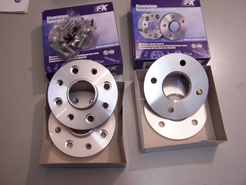

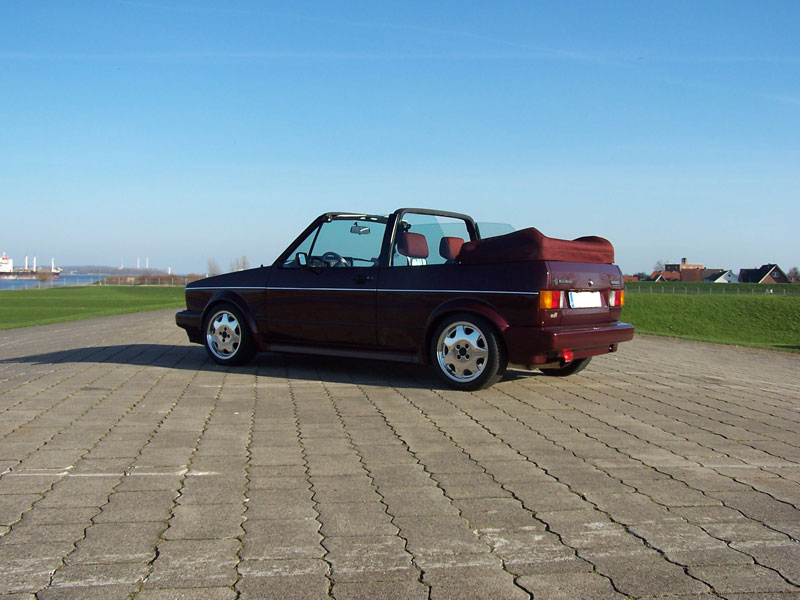

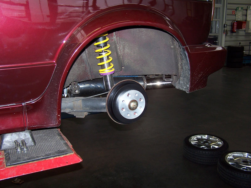

Bei dem Mistwetter hier im Norden hab ich doch glatt mal meine Spurplatten verbaut.
Hab ich günstig von einem Kollegen bekommen. 15mm hinten, 5mm vorne.

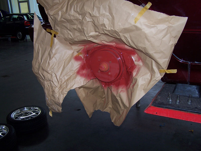

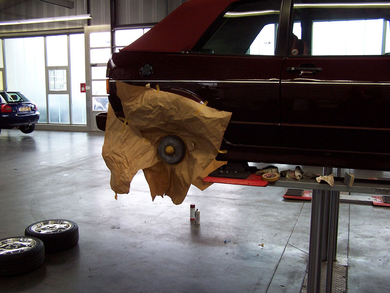

Aber erstmal mussten die Bremstrommeln hinten entrostet werden.
Schön abkleben und Rostschutz drauf!

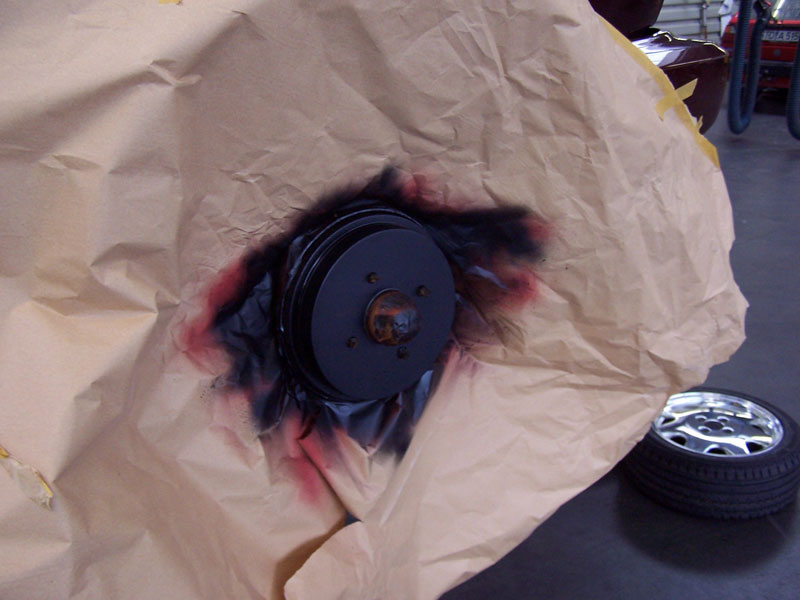

Und dann mit Schwarz drüber.
So sieht es jetzt mit den Platten aus. Bin ganz zufrieden damit.
Nur ein Problem hatte ich bei den hinten Platten. Eigentlich sollten die alten Radbolzen ohne Problme passen. Aber beim Einbau merkte ich dann, dass die ca. 1mm zu lang waren. Hab die jetzt leicht abgeschliffen und jetzt passt es.

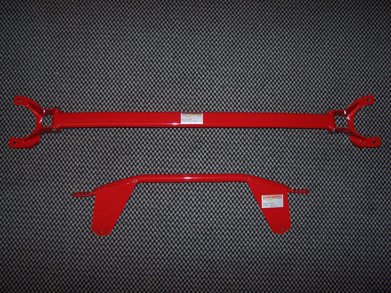

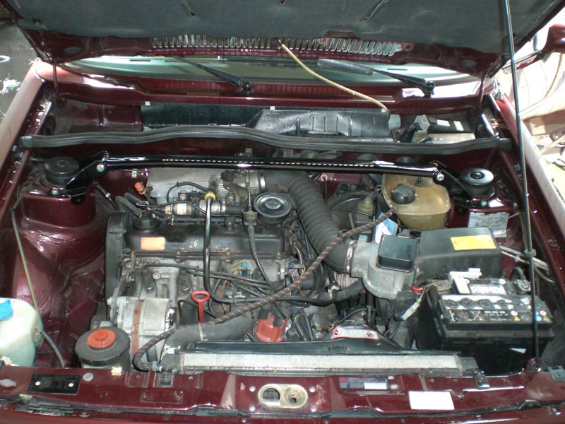

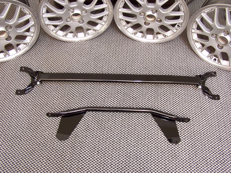

"To do Liste"
- vorne noch ein Stück tiefer
- neue Stoßstange hinten (siehe Suche-Thread)
- Domstrebe (siehe Suche-Thread)
- Querlenkerstrebe (siehe Suche-Thread)
