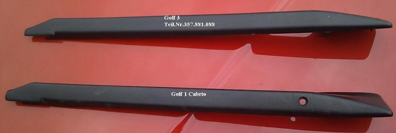

                      - Golf 3 Sitzschienenabdeckung ohne Loch für den Befästigungsstift passt plug n play. Sie ist nur ca. 5mm länger
                      Teil.-Nr. 357.881.088
