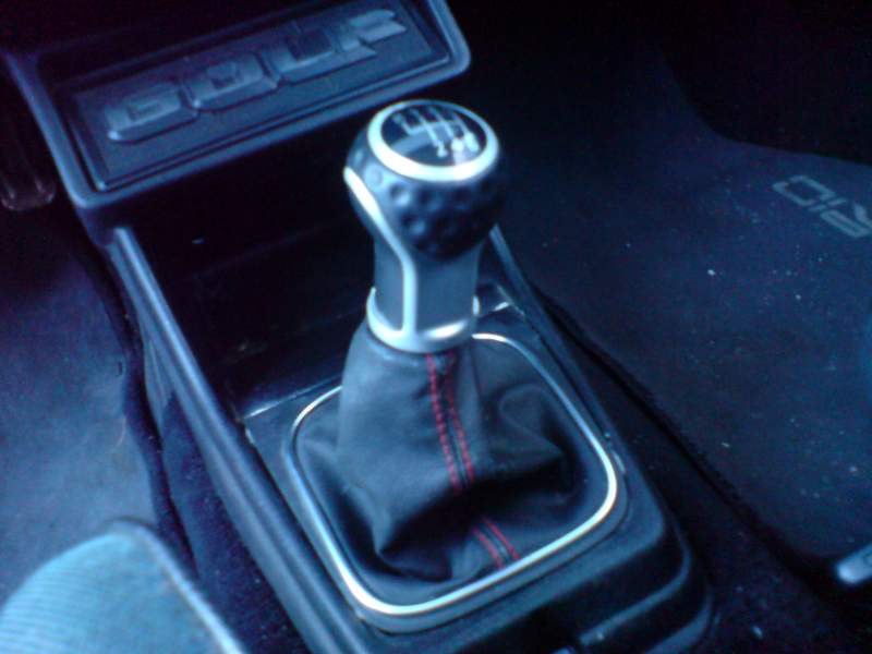

    Wo ich das grade lese:p Hab bei mir Schaltknauf und Manschette mit Unterteil vom Golf 5 GTI ins Cab gebaut....FAST P&P man muss (leider) nur die schaltstange kürzen und ganz ganz wenig Dremeln;)
    http://i45.tinypic.com/x6ihau.jpg
    Kann auch mal Bilder vom eingebauten zustand machen wenn´s jemand interessiert!

      @Struetec
      na der is aber sehr schick.
      Du mach mal <Bilder, möchte den gerne im Auto sehn.

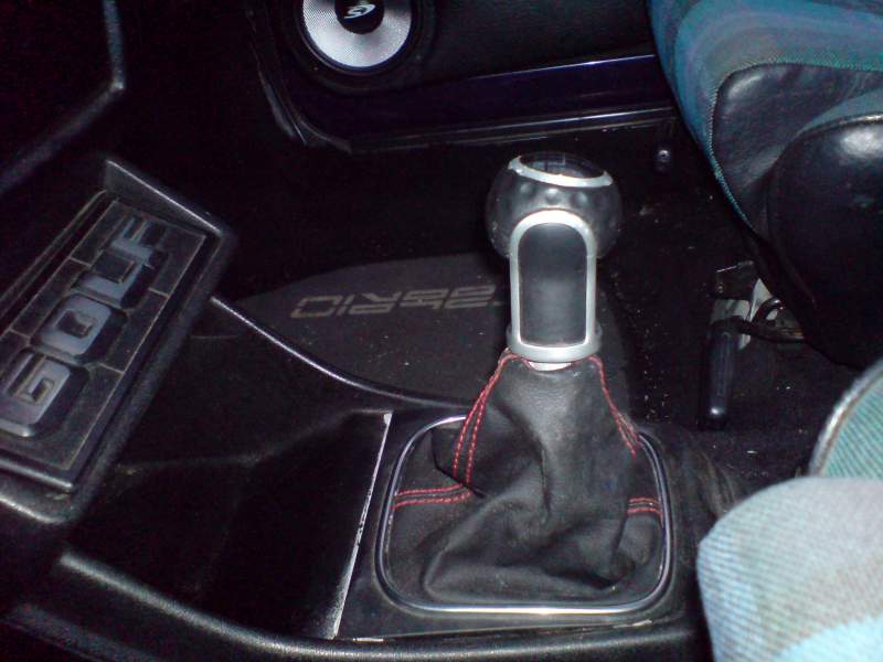

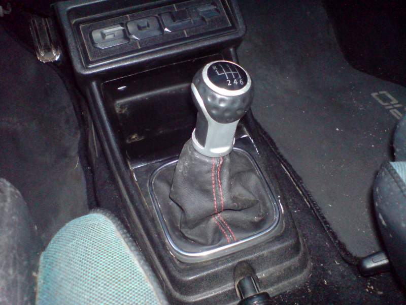

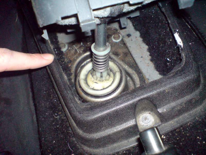

        So hab jetzt mal Bilder davon gemacht!
        Also wie gessagt...es passt fast schon wie das Orginal...nur ein bischen Dremeln!Das großere problem is das man die schalttstange eben kürzen muss um ca. 6- 7 cm.
