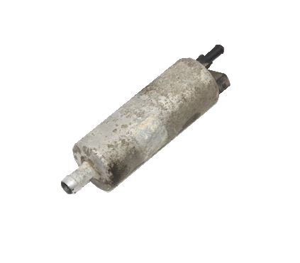

                    Seit dem WE weiss ich dass vom Polo 86c die Benzinpumpe unterm Schweller beifahrerseitig auch aufs GC passt ;) plug 'n play
Größe: 50,4 KB

                    - Vorförderpumpe Benzinpumpe Polo 86C ab 55 PS passt auch an Golf 1 Cabrio MKB 2H und ist billiger im Handel erhältlich wie die vom Golf 1

                    - Polo 86C Kraftstoffpumpe 45 PS (unterm Schweller Beifahrerseite)
