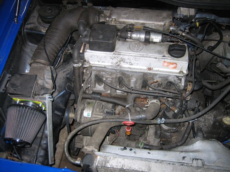

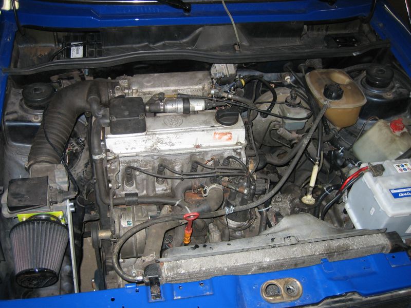

      Nun ja, wenn die Basis ein 2H ist kann das schon alles sein, aber so ganz Plug & Play ist das bei einem Ex EW oder anderen Vergaser Motoren nicht. Wir haben uns einen Golf 3 GTI Bj. 92 (ohne WFS) ausgesucht und das komplette Technik Paket inkl. (Klima die hier immer noch rumliegt) ausgebaut und quasi Hardwaremäßig in den Ex EW eingebaut, bis dahin also Motor reinhängen passt wirklich samt Getriebe und Änderung der Antriebswellen 90 auf 100 alles. Aber dann..
      Die Spritleitungen, Kompletter 2E Kabelbaum (von wegen Plug..) Pumpe im Tank, Pumpe ausserhalb, Abgasanlage.. (gebaut aus Doppelflutigen 2E, PL und was weiß ich nicht noch Teilen ?? und weiteren viele Kleinigkeiten - Aber es passt.. Nach unendlichen Stunden Bastelarbeit werkt der 2E nun hervorragend im G1C und ich kann es kaum erwarten das der 01.03.09 geschrieben wird....
      Weitere Umbauten sind auch Tacho, weil der Drehzahlmesser nichts angezeigt hat, die ganze Geschicht mit dem Aktivkohlefilter, Bremsen konnten wir so lassen bis auf die vorderen Bremsscheiben die meine ich vom Polo G40 (innenbelüftet sind)
      Ihr seht also das ein schneller Plug&Play zwar gerne so beschrieben wird, aber kaum mal so eben machbar ist. Kommt auch immer darauf an welche Mittel eingesetzt werden können, Finaziell wie auch Platz den man unbedingt für eine solche Aktion braucht..
      Hier noch paar Bilder:
      Grüße
      Rainer
