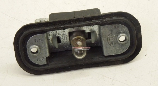

    - Dichtung für Kennzeichenleuchte Audi 80 B4 (443 394 191 4.58€)
