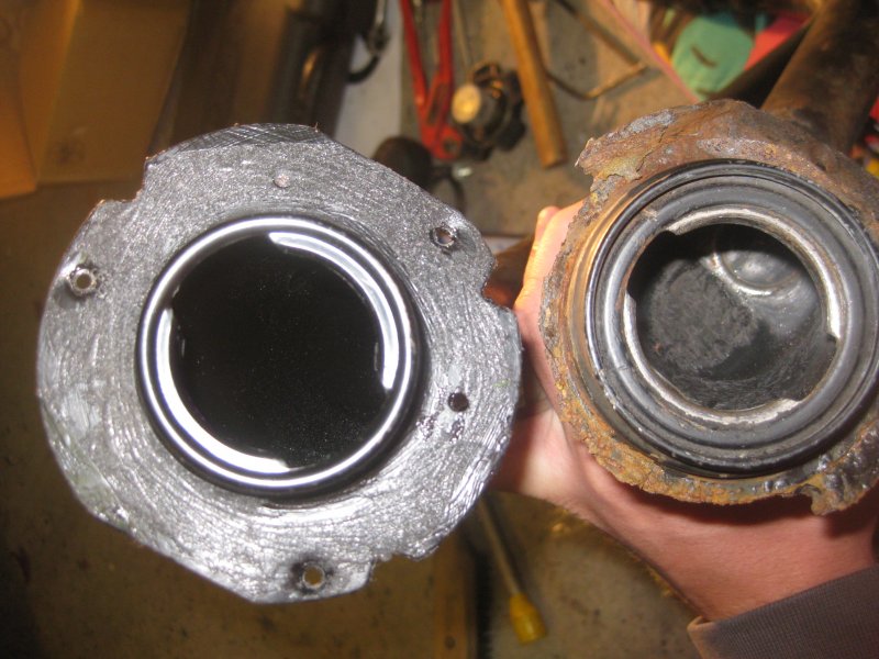

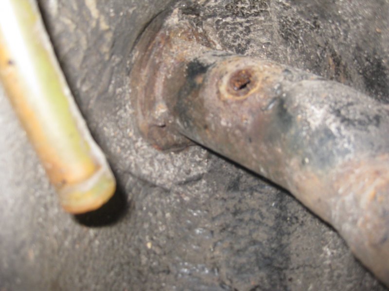

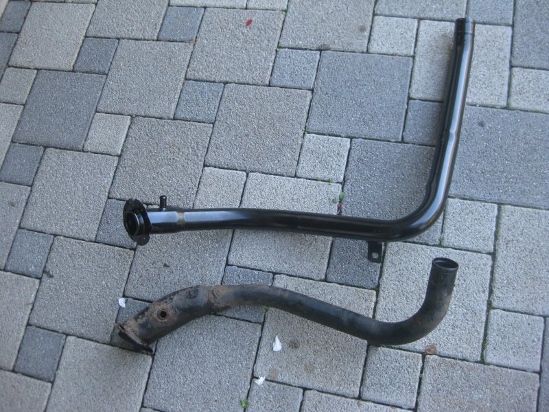

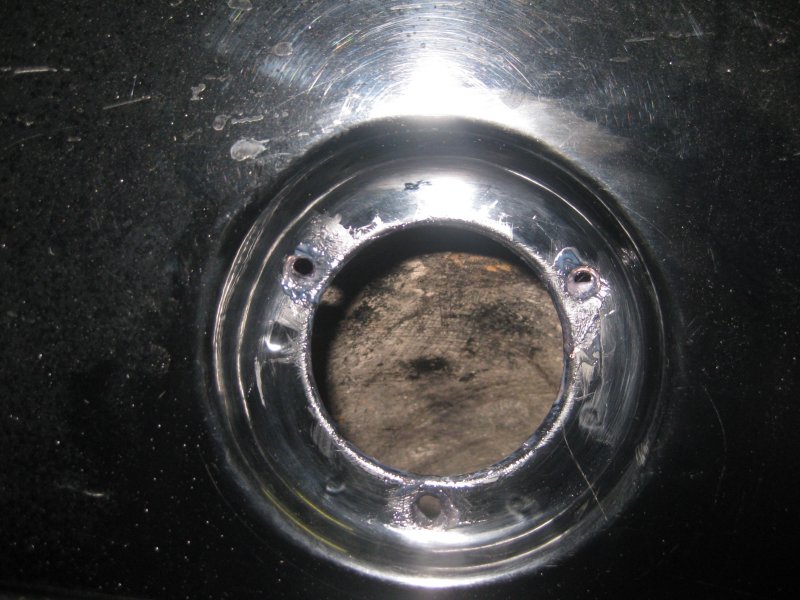

                  • AW: Das ist meins (Update 07.10.10 Tankrohr)
                    Und schon wieder Neuigkeiten...

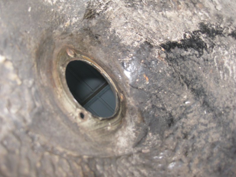

                    Anfang dieser Woche wollte ich vorsorgehalber mal nach meinem Tankrohr schauen, da ich ab & zu Benzingeruch in der Garage habe! Außer Dreck fand ich erst nichts am Tankrohr. Bei der Dreck-Beseitigung bin ich dann an den Stutzen der Entlüftung hängengeblieben und der bröselte einfach so ab
                    Die sonst typische Stelle sah eig noch ganz gut aus...naja, auf jeden Fall war klar das ich ein neues Tankrohr brauche.
                    Gesagt - Getan...heute das Limo-Rohr von ATP an!
                    Dann das alte Rohr ausgebaut und alles gesäubert! Anschließden die etwas rostigen Stellen ausgebessert und mit Rostumwandler eingeschmiert!
Größe: 69,4 KB
ID: 1579666Klicke auf die Grafik für eine vergrößerte Ansicht
Größe: 146,3 KB
ID: 1579667Klicke auf die Grafik für eine vergrößerte Ansicht
Größe: 76,4 KB
ID: 1579668Klicke auf die Grafik für eine vergrößerte Ansicht
Größe: 90,0 KB
                    Auch das neue Tankrohr hab ich zusätzlich nochmal mit Rostschutz behandelt.
Größe: 47,3 KB
                    Morgen wird dann alles wieder eingebaut...Bilder und ein Bericht der Passgenauigkeit folgen dann...

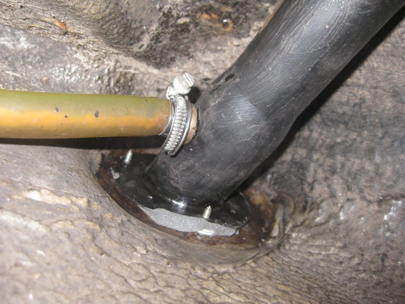

                      Das neue Rohr ist jetzt erstmal drin...Passgenauigkeit war ganz gut! Es musste nur der eine Halter ein Stück verbogen werden und der Deckel sitzt nicht ganz gerade, aber damit kann ich leben. Nur meiner Meinung fehlt noch ein Ring an der Tanköffnung, den so sieht man ja die Schaumstoffdichtung wenn der Deckel weg ist...das war davor ja nicht! Naja, auf jeden Fall kann ich erstmal wieder tanken!
                      Hier noch 3 Bilder:

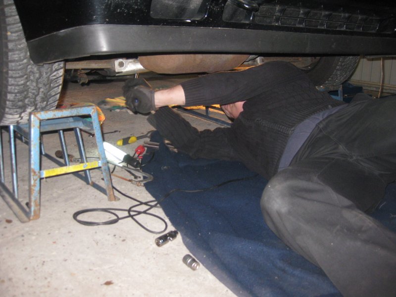

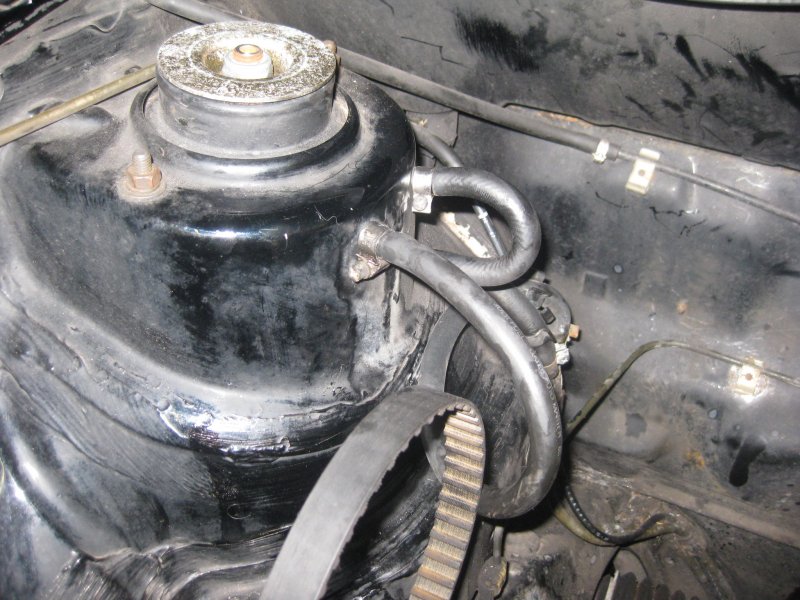

                        • AW: Das ist meins (Update 27.10.10 Neue Bilder)

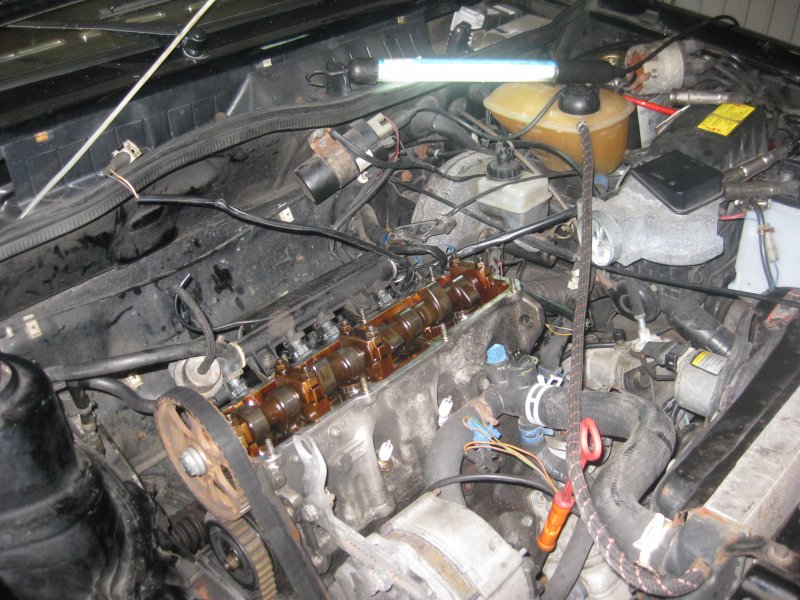

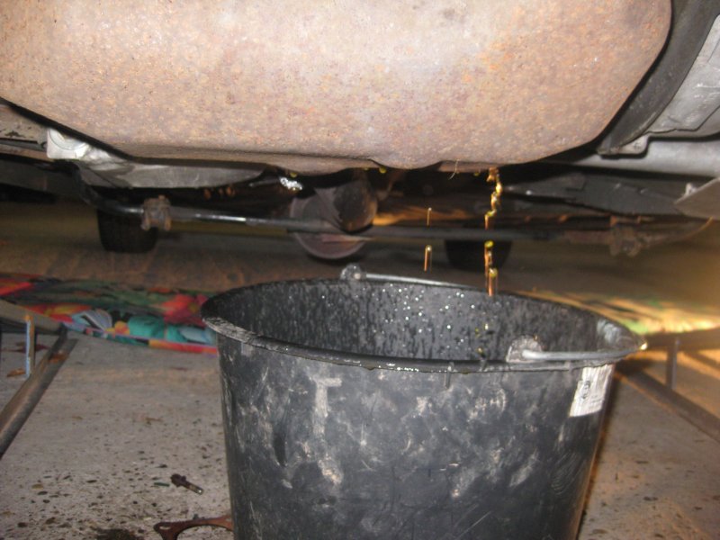

                          Soooo liebe Cabrio-Gemeinde,

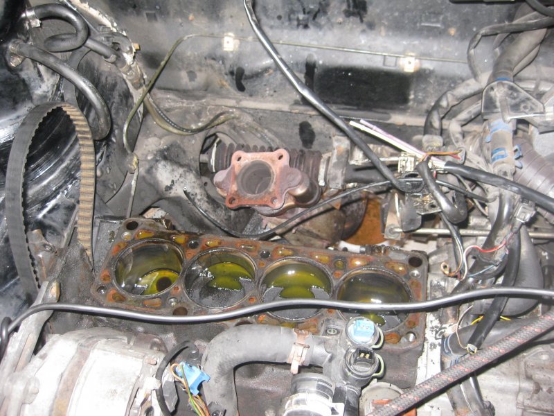

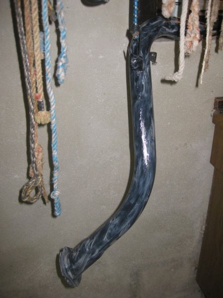

                          heute startete meine Krümmertausch Aktion! Sollte heut eigentlich alles über die Bühne laufen...alter Krümmer und Kat raus und neuer Krümmer und Kat rein...aber ganz so einfach wie wir uns das vorstellten wars dann leider nicht...
                          Begonnen hat alles um ca. 10.30 Uhr, ich und Nico motntierten von oben und unten alles ab!
Größe: 89,9 KB
ID: 1580452Klicke auf die Grafik für eine vergrößerte Ansicht
Größe: 74,3 KB

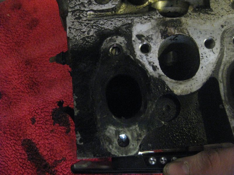

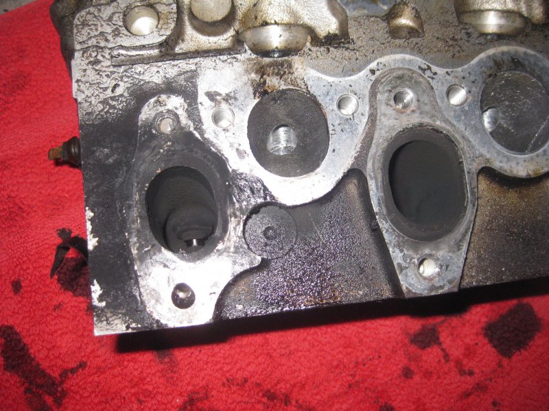

                          Soweit so gut, alle Schrauben liesen sich erstaunlich gut lösen und die Ansaugbrücke war auch ruckzuck unten!
                          Nach dem Mittagessen kam dann auch Oli (ASTERIX). Der die ehrenvolle Aufgabe hatte die Stehbolzen rauszudrehen...die Spannung stieg...die ersten 4 gingen super raus, die nächsten 2 auch! Doch dann riss der erste ab! Dann der letzte Bolzen...naja Bolzen konnte man das nicht nennen...bei uns hier sagt man auch Imbusschraube M6 dazu...jawohl! M6!!!!!!????? Und dann gings auch schon los...das Wasser kam in Strömen aus dem M6!! Loch...da war klar..der Kopf ist futsch!
                          Da hat der Held Vorbesitzer aus irgendwelchen Gründen hinter dem M8 Gewinde ein M6 gebohrt bzw. geschnitten und nicht daran gedacht das dahinter ein Wasserkanal sein könnte...unglaublich sowas eigentlich...
                          Naja, der Kopf musste dann eben runter und die Baustelle war für heute erstmal beendet, da wir ja nicht zufällig einen neuen Kopf rumliegen hatten!
                          Naja...frühestens in 2 Wochen gehts weiter, werd dann wieder berichten ob wir dann mehr Glück haben...
                          VIELEN DANK AUCH NOCHMAl AN NICO UND OLI!!
                                Das kenne ich irgendwoher! Nur bei meinem damaligen Kopf war es ein Ölkanal den der Pfuscher angebohrt hat. Ständig Ölverlust und keiner weis woher ich sag euch, war das ärgerlich!
