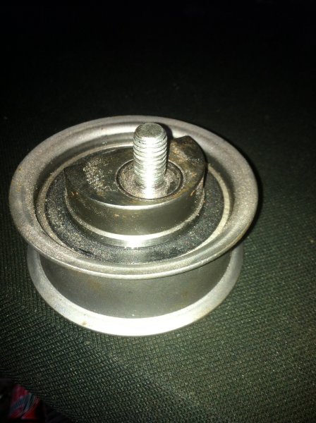

          Seh ich auch so Daniel, der 2H Kabelbaum, ist zum Glück, noch recht simpel.

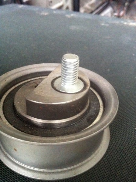

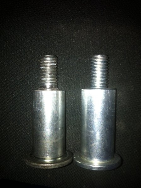

          Ich möchte mal noch einen Lösungsweg für die Spannrolle zeigen, der zu funktionieren scheint.Klicke auf die Grafik für eine vergrößerte Ansicht
Größe: 55,0 KB
ID: 1595218Klicke auf die Grafik für eine vergrößerte Ansicht
Größe: 55,4 KB
ID: 1595219Klicke auf die Grafik für eine vergrößerte Ansicht
Größe: 49,1 KB
          Links ist die gekürzte Schraube zu sehen, rechts original (es wurde nur die Stufe etwas runtergekürzt).

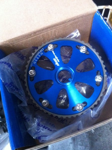

          Hier mal noch ein Bild des verstellbaren Nockenwellenrades, die Farbe sagt mir nicht so zu, mal schauen ob ich da was mache.

          • #65
            AW: Mein kleines 1.8T Feierabendprojekt Spannrolle
            das mit der Spannrolle hatte ich genauso gelöst... funzt seit 4 Jahren ;)
            • #66
              Das ist schon mal gut, ist mir lieber als Unterlegscheibe oder Muttern drunter. Die sauberste Lösung meiner Meinung nach.
              Die unendliche Geschichte 1.8t.
              http://www.golfcabrio.de/forum/showt...274#post927274
              • #67
                Habe das auch so gelöst. Zum Glück gibt es ja das Internet wo es genug Leute gibt die den Umbau auch schon mal gemacht haben.
                Zuerst habe ich gedacht das würde niemals passen.
                -gerne auch per email an [email protected]
                • #68
                  Ich bin froh, dass es Pioniere wie ulridos gibt, die ihr wissen mitteilen.
                  Wenn es solche Leute nicht geben würde, hätte ich diesen Umbau wahrscheinlich nicht gemacht.

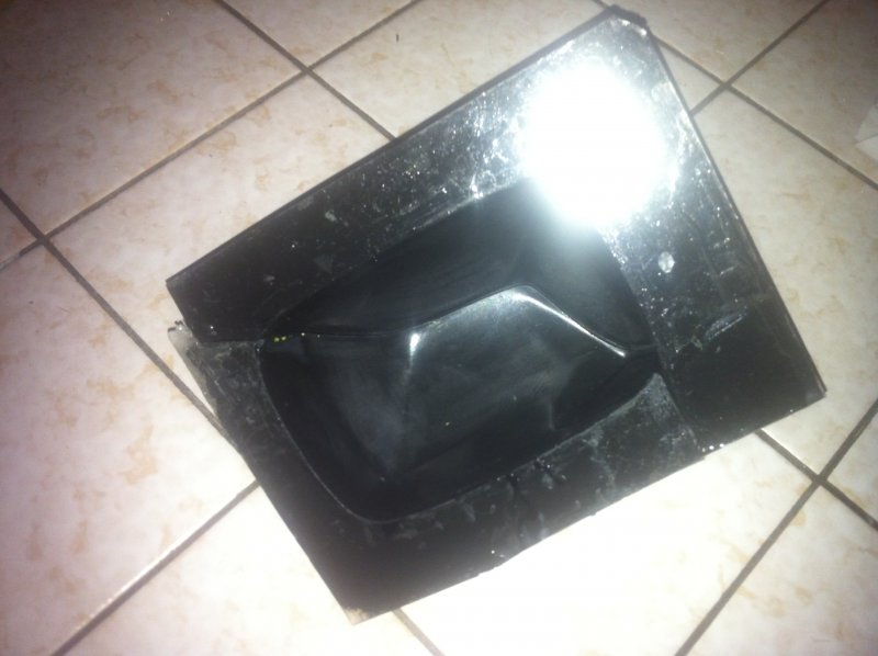

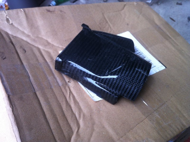

                          Ich möchte euch eine kleine Neuigkeit nicht vorenthalten. Ich habe ein "Projekt", welches ich eigentlich vor längerem schon eingestellt hatte, aus der Versenkung geholt.
                          Zum damaligen Zeitpunkt, hatte ich Probleme mit der Form, welche scheinbar behoben sind, aber seht selbst.

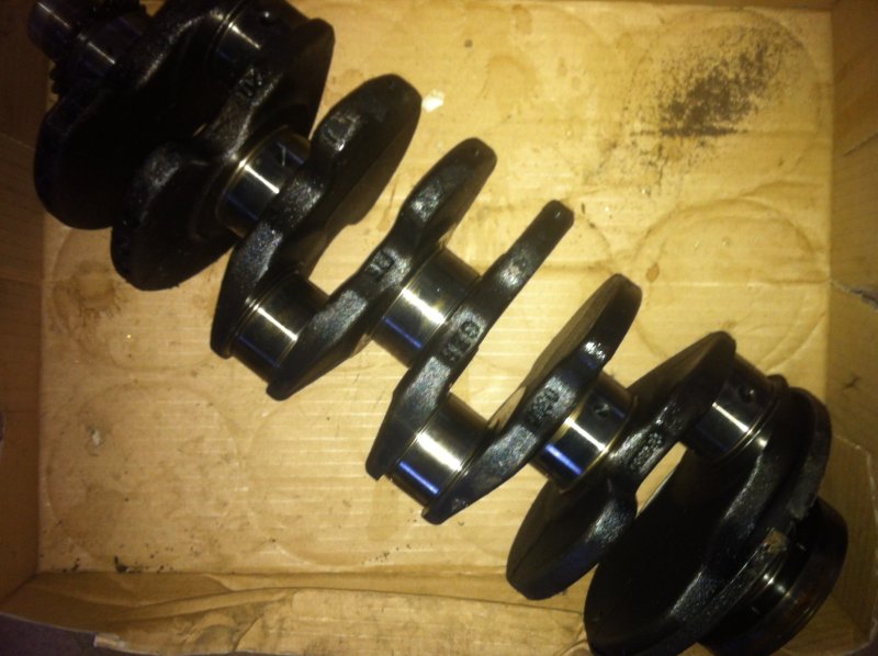

                            Motormäßig gehts auch weiter, die TDI-Kurbelwelle wird, wenns soweit ist, mit der G60 Schwungscheibe feingewuchtet.

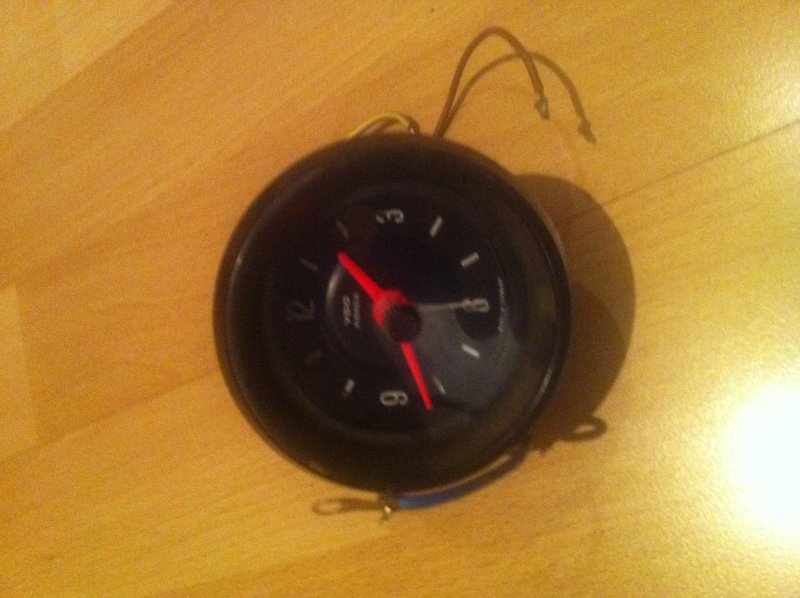

                              Die Woche ist mir bei uns im Laden, eine VDO Uhr in die Hände gefallen.

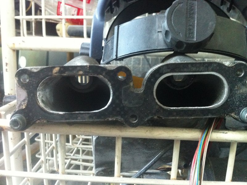

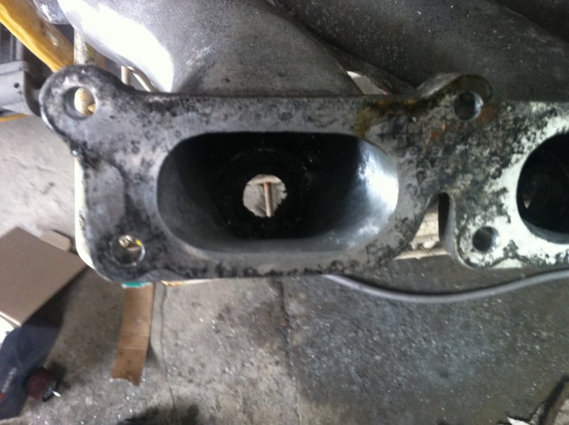

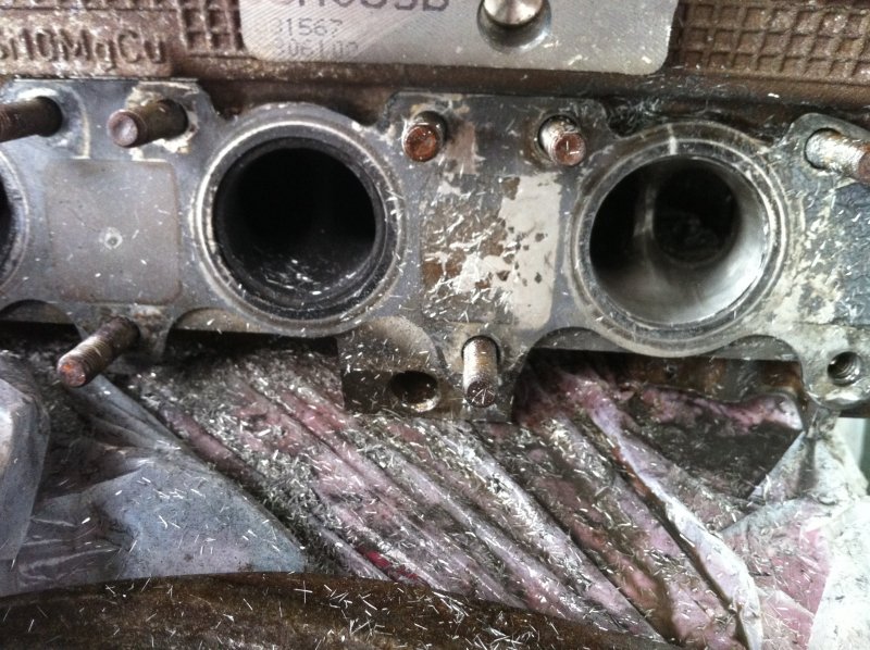

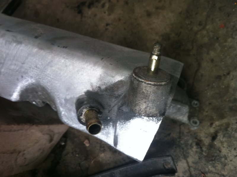

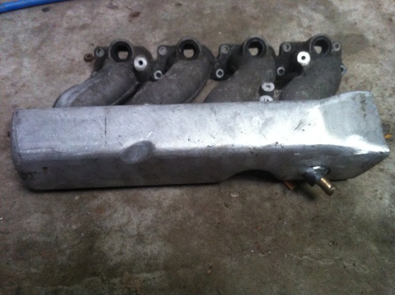

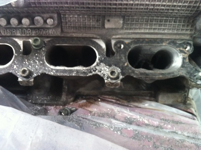

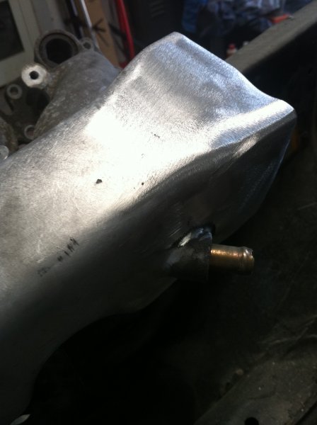

                                Die Ansaugbrücke war nicht ganz mein Geschmack, aber was willste machen, das Leben ist kein Wunschkonzert.
                                Die Halter für die Motorabdeckung habe ich entfernt und angefangen die Kanäle auf Dichtungsmaß zu weiten.
                                Man kann auf dem einen Bild erkennen, wieviel überschüssiges Material ansteht.
                                Die Einlässe und Auslässe, sind mal "grob" vorgearbeitet und werden ebenfalls auf Dichtungsmaß geweitet.
