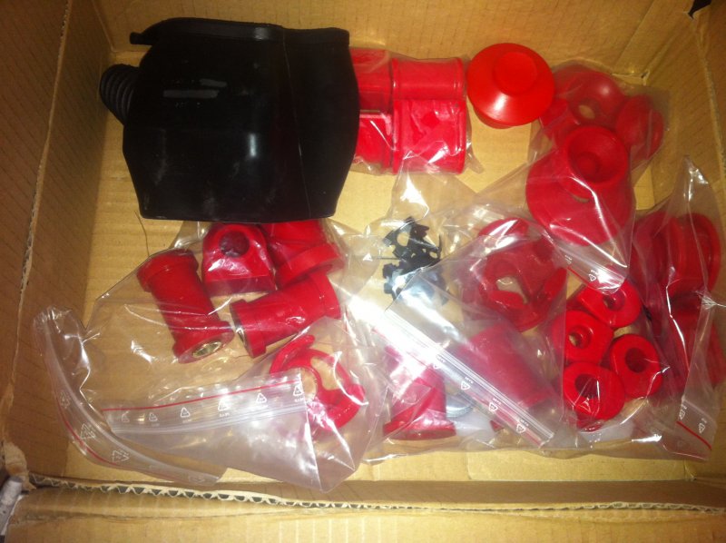

                Wenn ich die Kiste eh schon auseinander habe, dachte ich mir, kann ich auch gleich alles neu lagern. Ich habe mich für ein Lagerkit vom Claus entschieden.
                Des weiteren, habe ich beim Claus das Schaltstangenkit geholt.
                Ich konnte mich mit Schaltbox und den Zügen irgendwie nicht anfreunden.
                Was ebenfalls eine interessante Angelegenheit war, das Gestänge lässt eine Schaltwegverkürzung zu.
