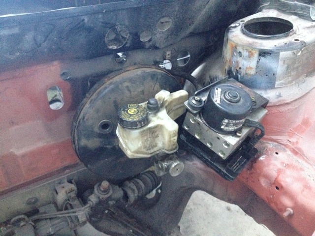

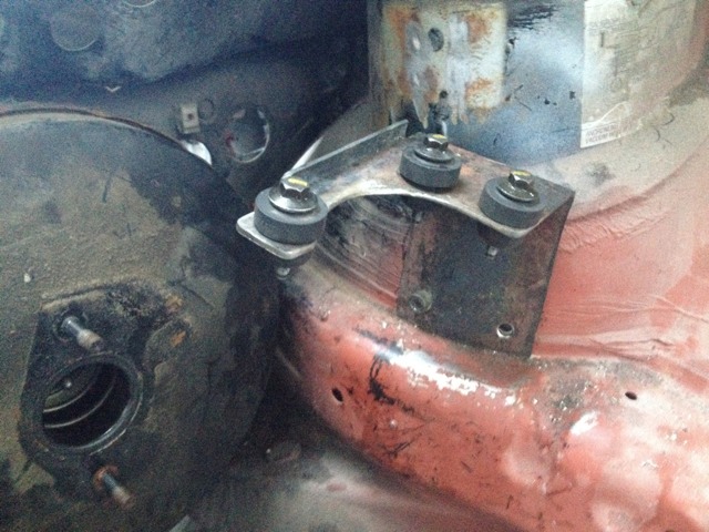

  • Die Position des ABS-Blocks hat mir etwas das Leben schwer gemacht. Der Ein oder Andere wird sich optisch vielleicht dran stören, aber hinter der Spritzwand war nicht mein Ding.
    Ich habe mich dazu entschieden, das Ganze ziemlich original aussehen zu lassen.
    Die originalen Halter von Passat 35i oder Golf 4 waren uninteressant zu modifizieren, daher mal wieder eigenbau.

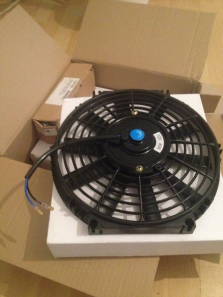

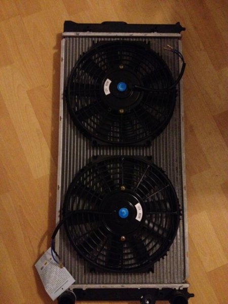

                      Die zwei Lüfter sind angekommen, sowie die Benzinpumpe.

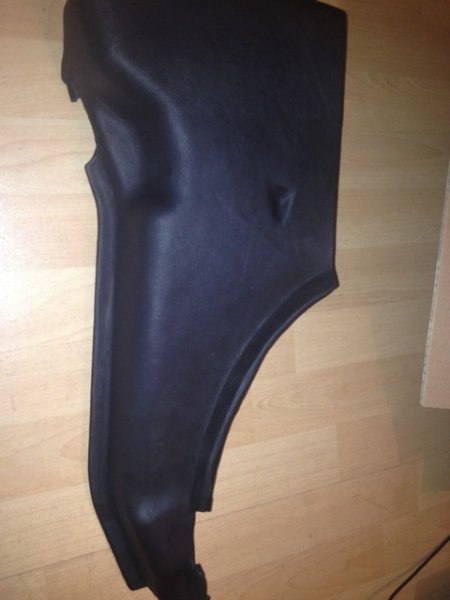

                      Das Rentierleder ist angekommen und hab dann gleich die hinteren Abdeckungen bezogen.

                      • Was für Lüfter sind das??
                        Teilenummer oder Marke??
                        Werden sie die einfach zum Montieren auf der Vorderseite??
                        • Die Lüfter sind universal, kommen von Turboparts.de und können vor oder hinter dem Kühler verbaut werden.

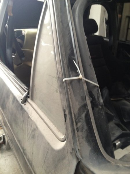

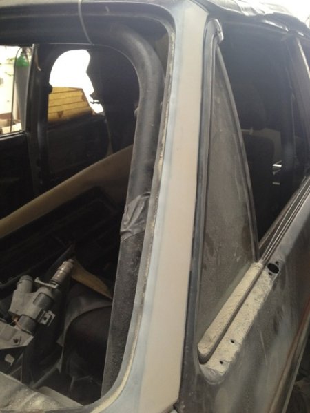

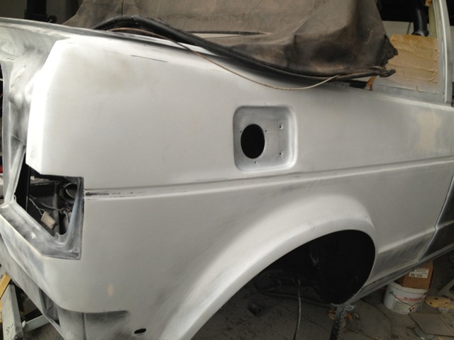

                            Die rechte Seitenwand wurde mit Epoxy grundiert und wird als nächstes gefüllert.

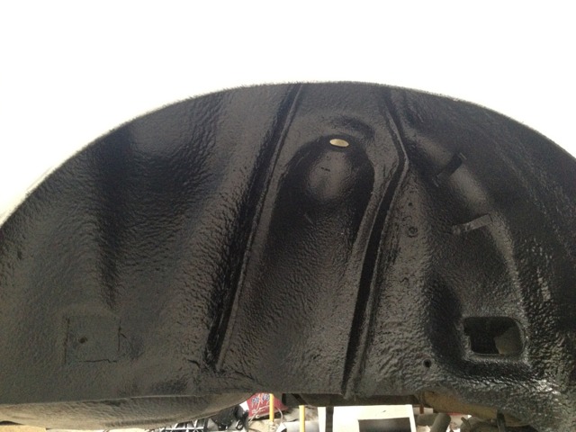

                            Der Unterbodenschutz in den Radhäusern wird aufgefrischt.
                            Glatte Radhäuser sind natürlich schön anzuschauen, aber die Gefahr von Rost ist zu groß.

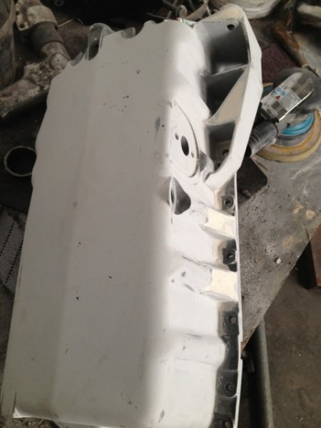

                            Die Ölwanne wurde gestrahlt, geschliffen, geglättet und ebenfalls mit Epoxy grundiert.

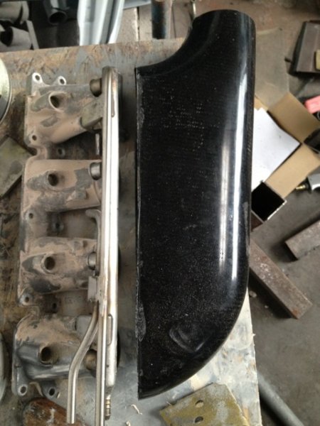

                            Die Abmessungen der Ansaugbrücke sind jetzt auch klar, dann kann der Sammler lackiert werden und das Unterteil hochglanzverdichtet werden.

                              Der Durchmesser der Lüfter hätte eine Nummer größer sein können aber so ists auch ok.

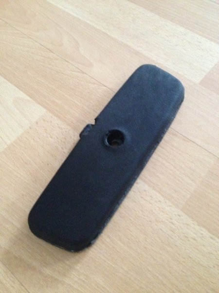

                                Der Innenspiegel hab ich mit Rentier bezogen und der untere Rand wird noch in Wagenfarbe lackiert.
