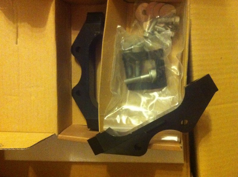

                      AW: Mein kleines 1.8T Feierabendprojekt Bremsenupdate
                      Waren die Adapter für die bremssattelhalter bei der Bremsanlage mit dabei?
                      Wo haste den LLK bezogen?

                        • #42
                          Also nach Rücksprache mit Pink, werde ich das Abs vorerst nicht umcodieren.
                          Die Bremsanlage vorne war alles bei.
                          Bremssättel
                          Halter
                          Beläge
                          Stahlflexleitungen
                          Die unendliche Geschichte 1.8t.
                          http://www.golfcabrio.de/forum/showt...274#post927274
                          • #43
                            Hier die Adapter die dabei waren, sehen im Grunde aus, wie die Porscheadapter.
